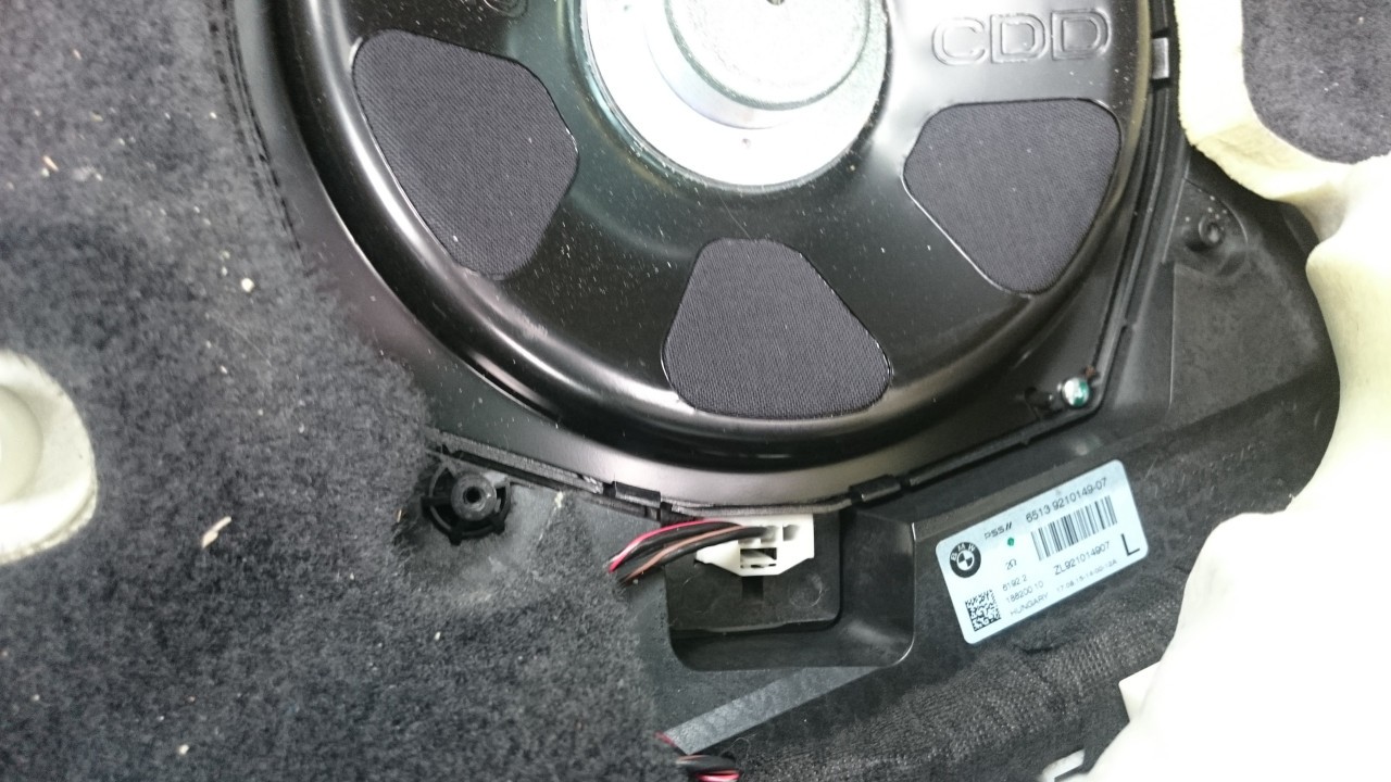

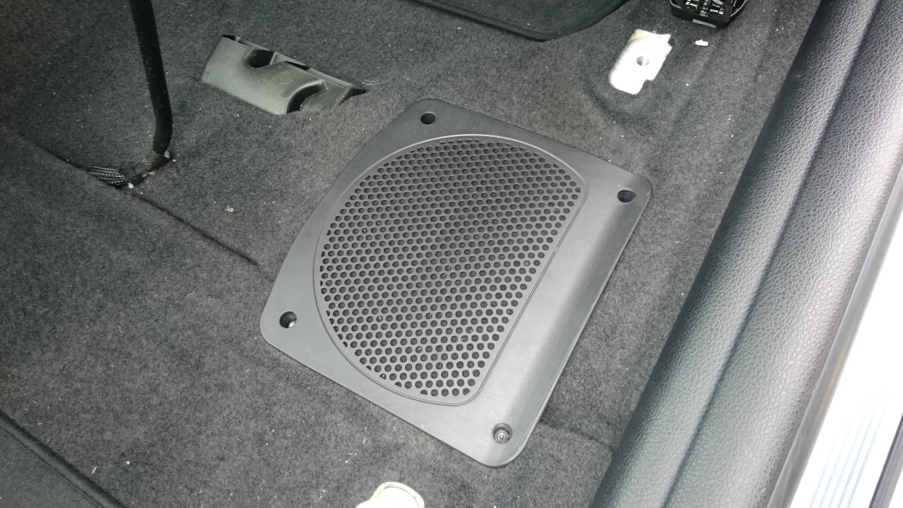

Je vais un mini reportage photo pour les modifications que j'avais apporté a mon ancienne BMW 220dA M-Sport 190cv pour ceux que ça pourrait intéresser !

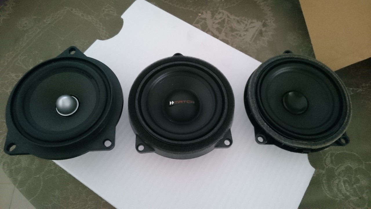

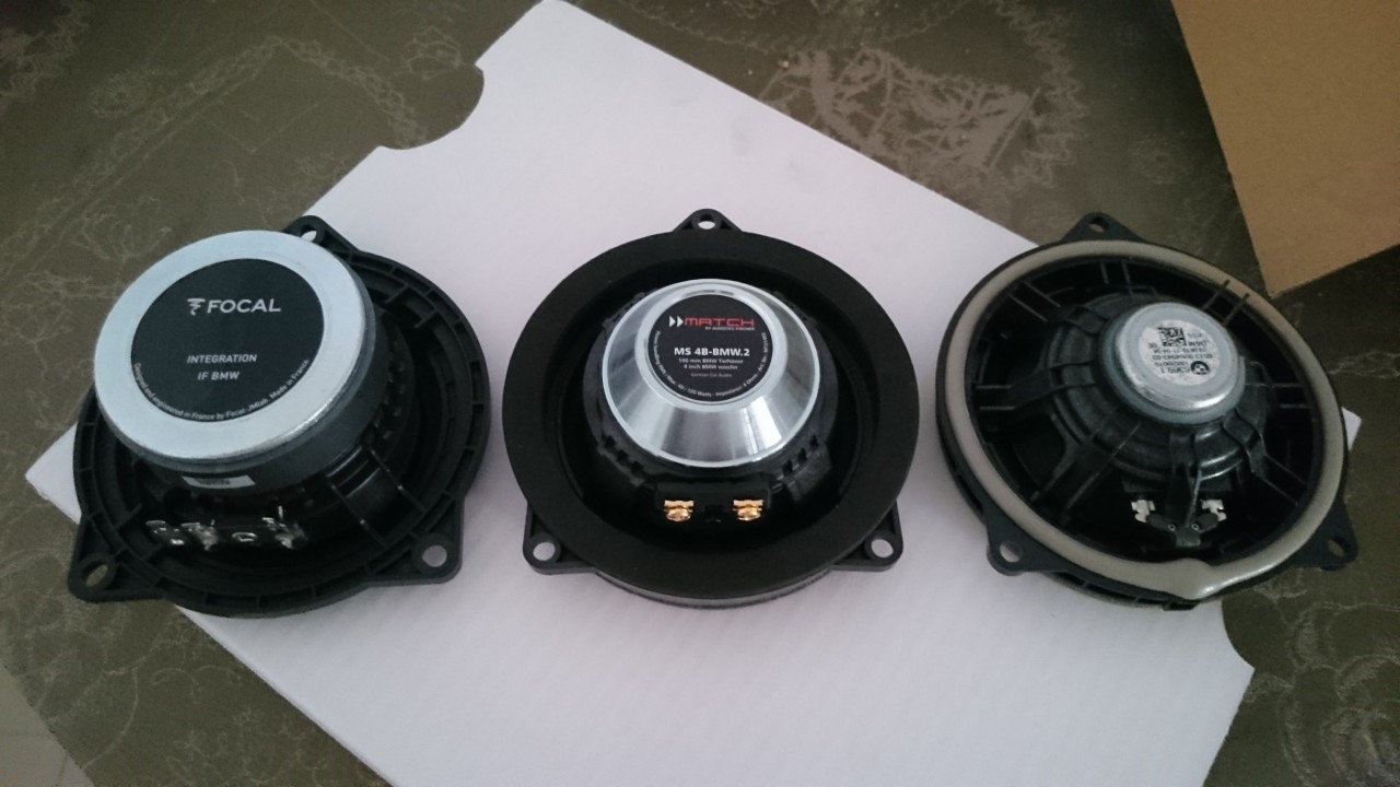

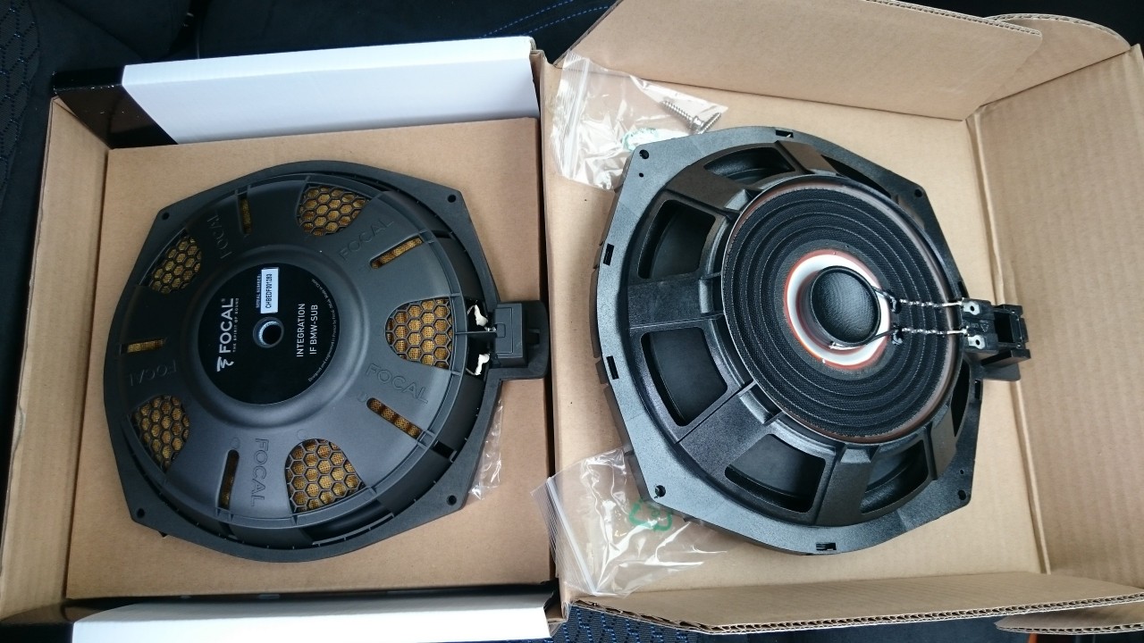

Tout d'abord un petit comparatif des hauts parleurs:
Hauts parleurs Focal, hauts parleurs MTX, hauts parleurs d'origine
On distingue nettement la différence...
J'ai mis de côté les MTX car contrairement a ce qui est précisé sur leur argument de vente, à savoir "plug and play", il n'en est rien...il faut couper les connecteurs d'origines...j'ai donc choisis le kit Focal :

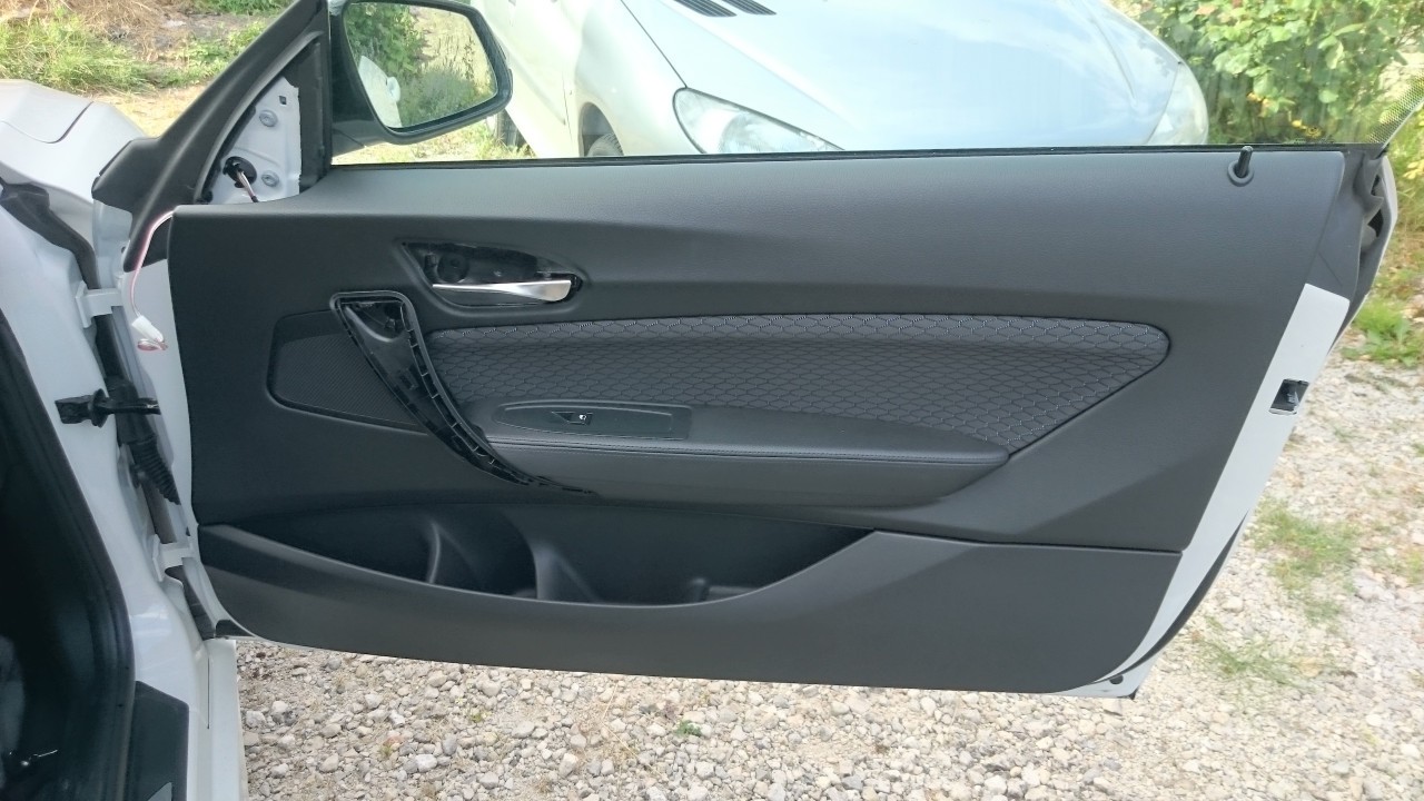

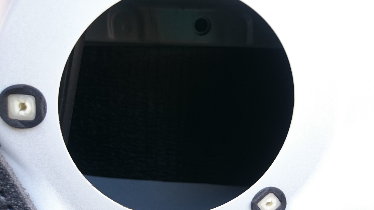

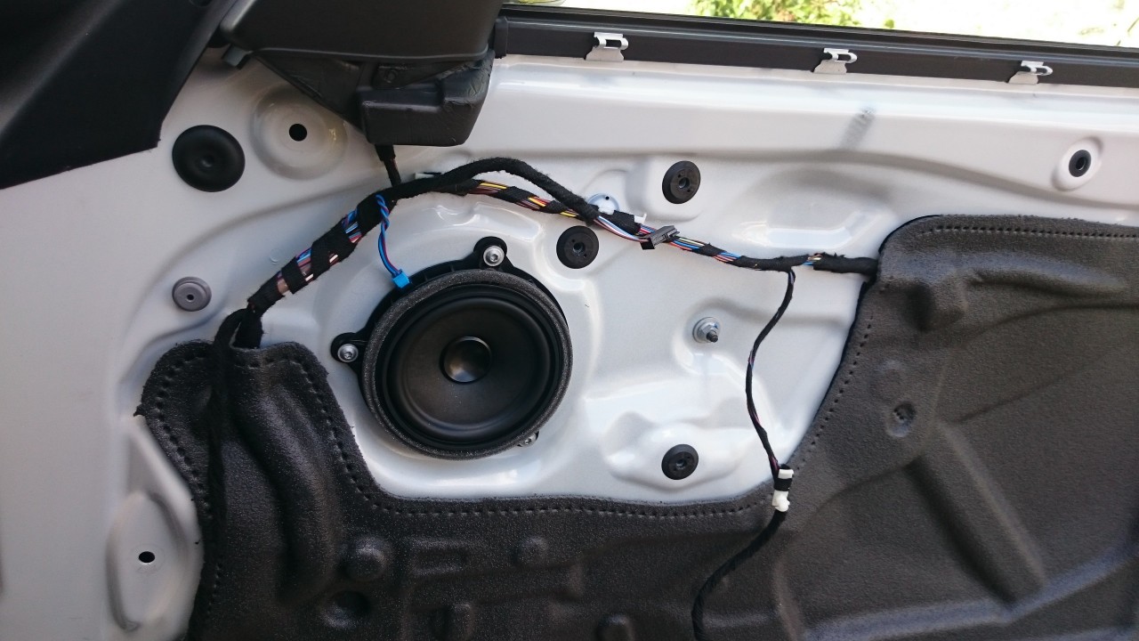

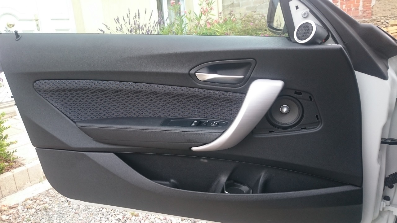

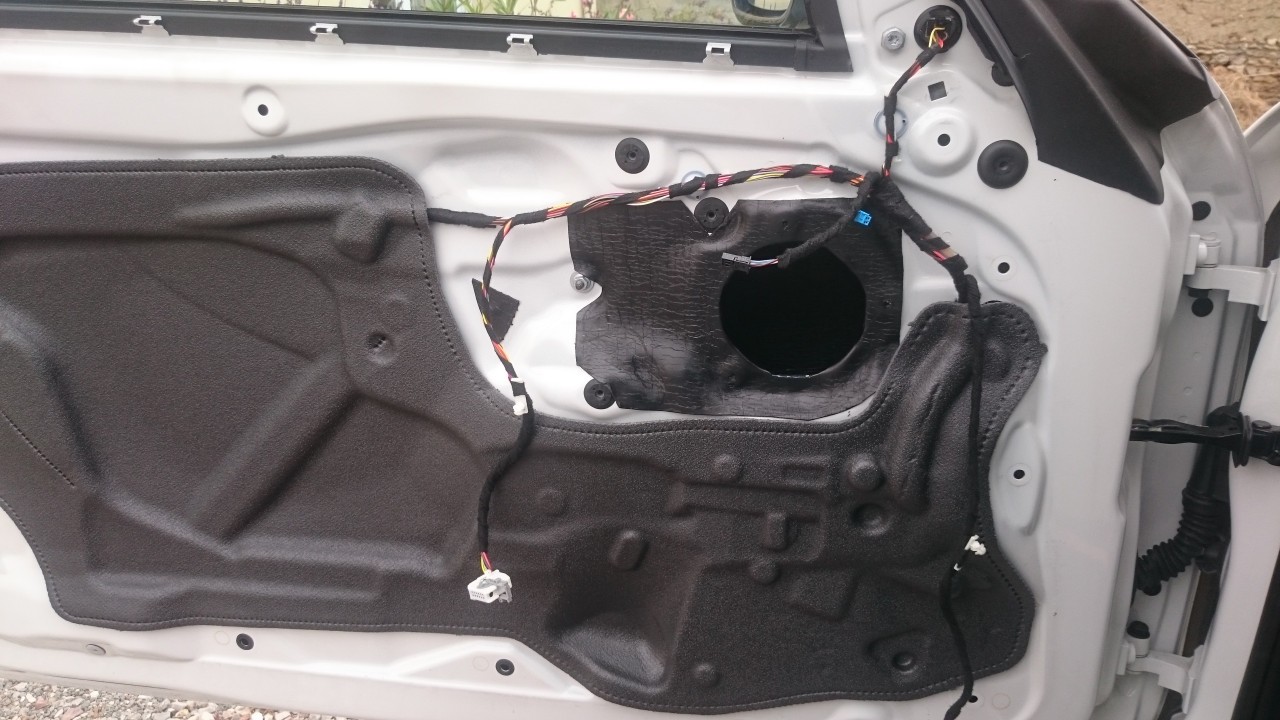

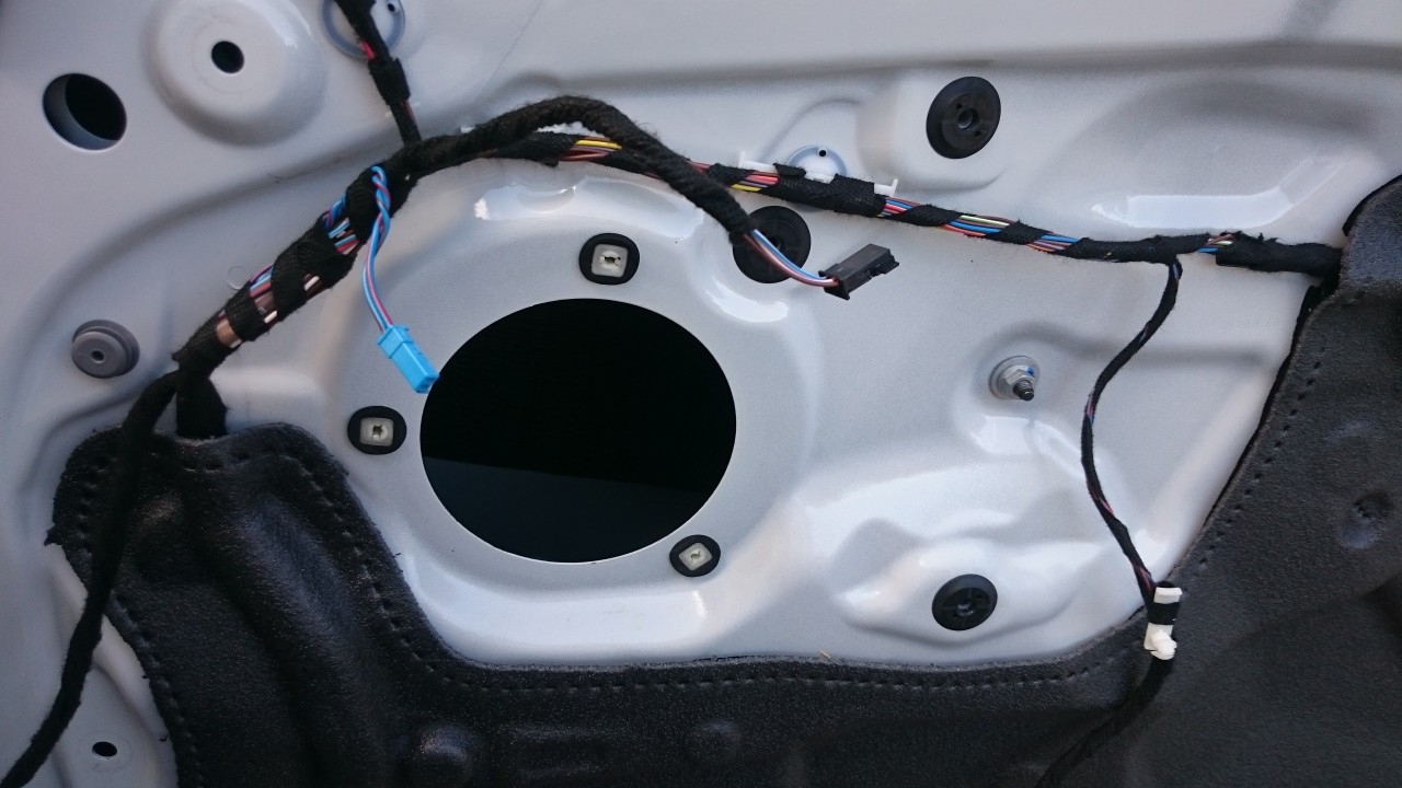

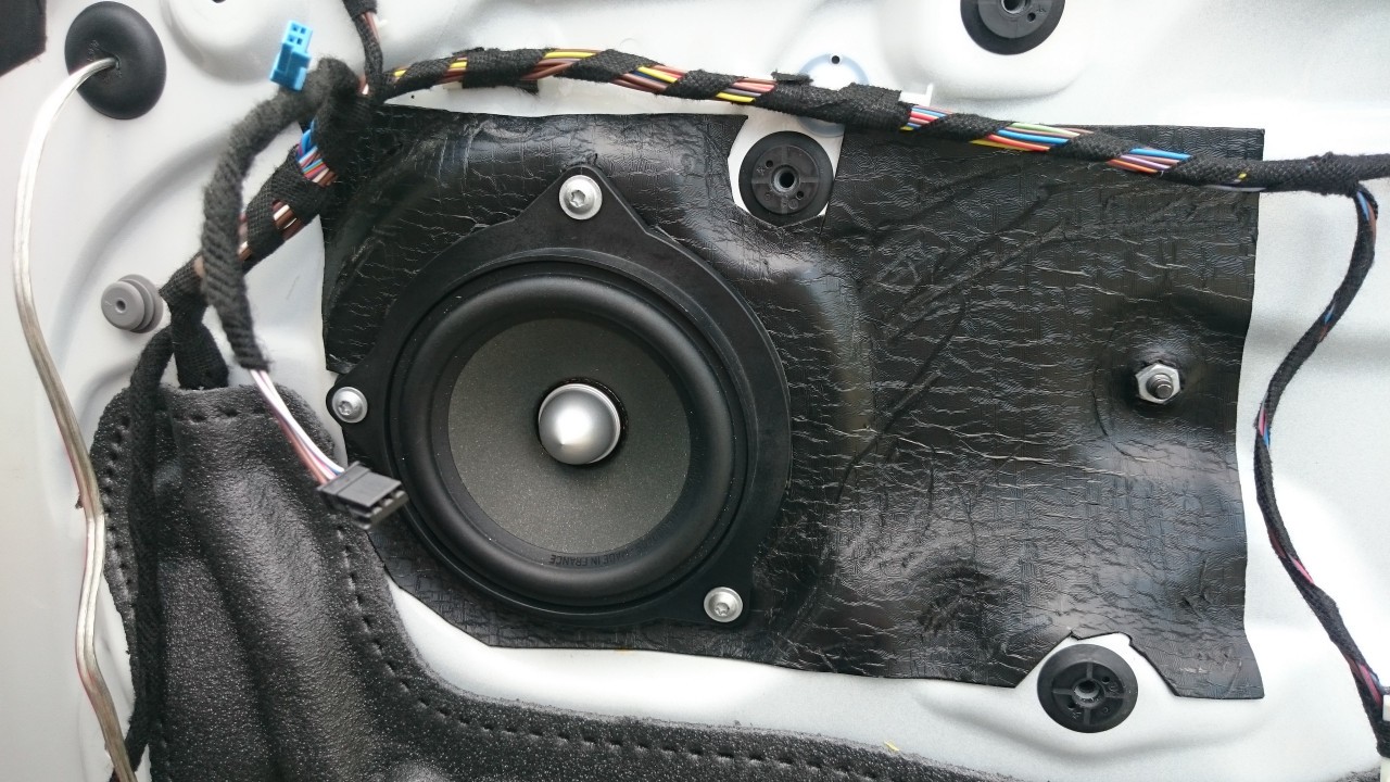

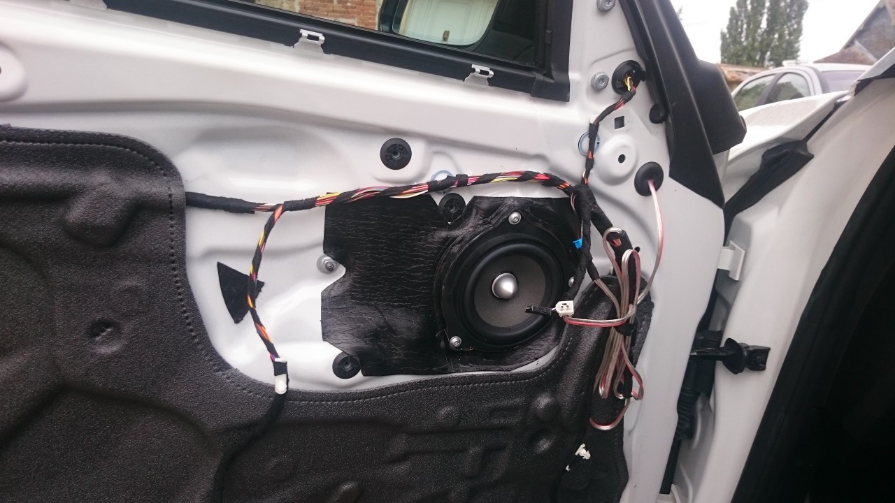

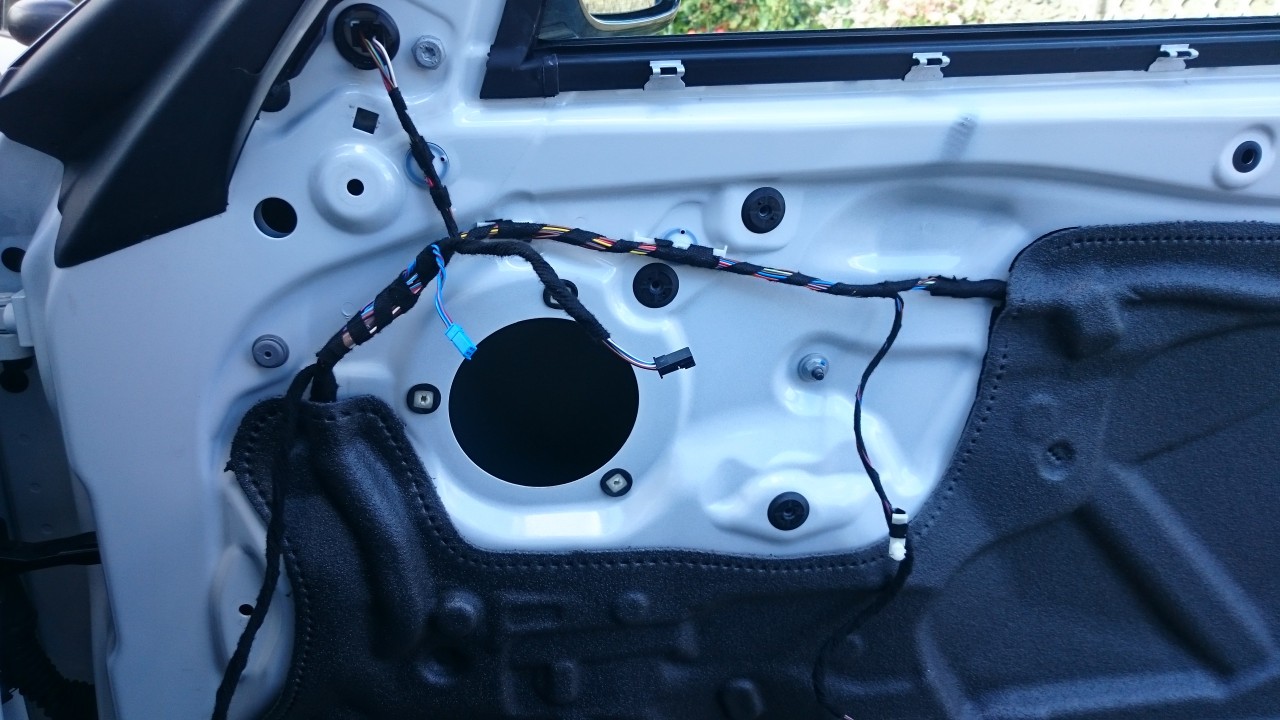

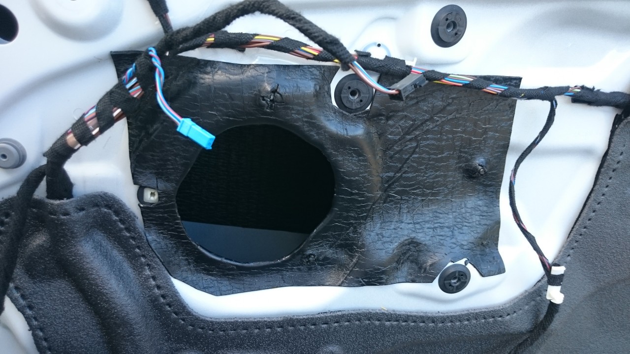

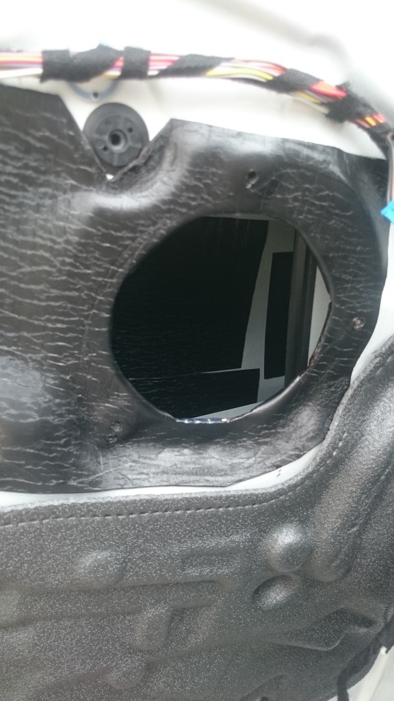

Démontage des panneaux et remplacement des HPs

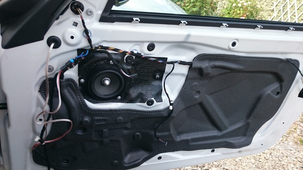

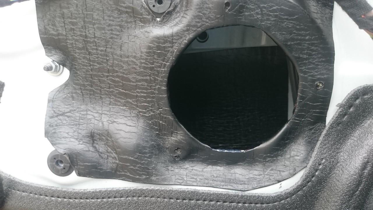

Ajoute de plaques de goudrons pour l'insonorisation (intérieur des portes et partie haut parleur)

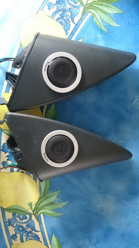

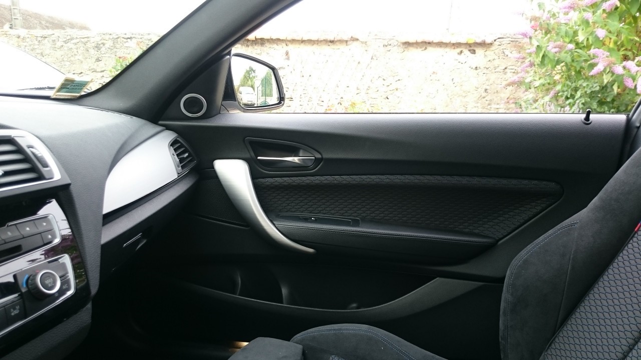

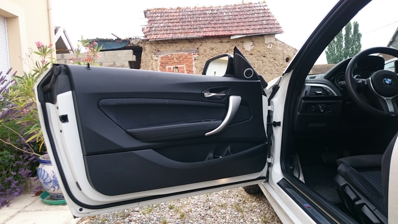

Insertion des modules tweeter le plus proprement possible sans utiliser la cale assez disgracieuse fournie par Focal. Il est aussi possible d'acheter les triangles de porte équipant les options Alpine ou Harman kardon, mais c'est environ 50-60 euros pour deux bouts de plastique....Sachant que les tweeters Focal ne son pas directifs ça passe très bien niveau son...

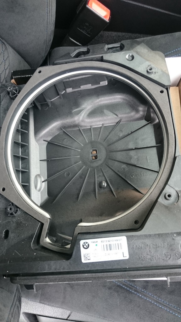

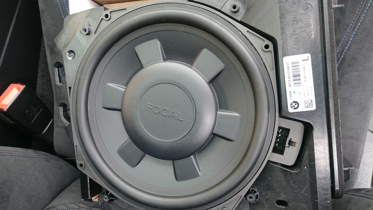

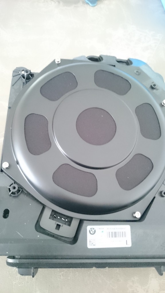

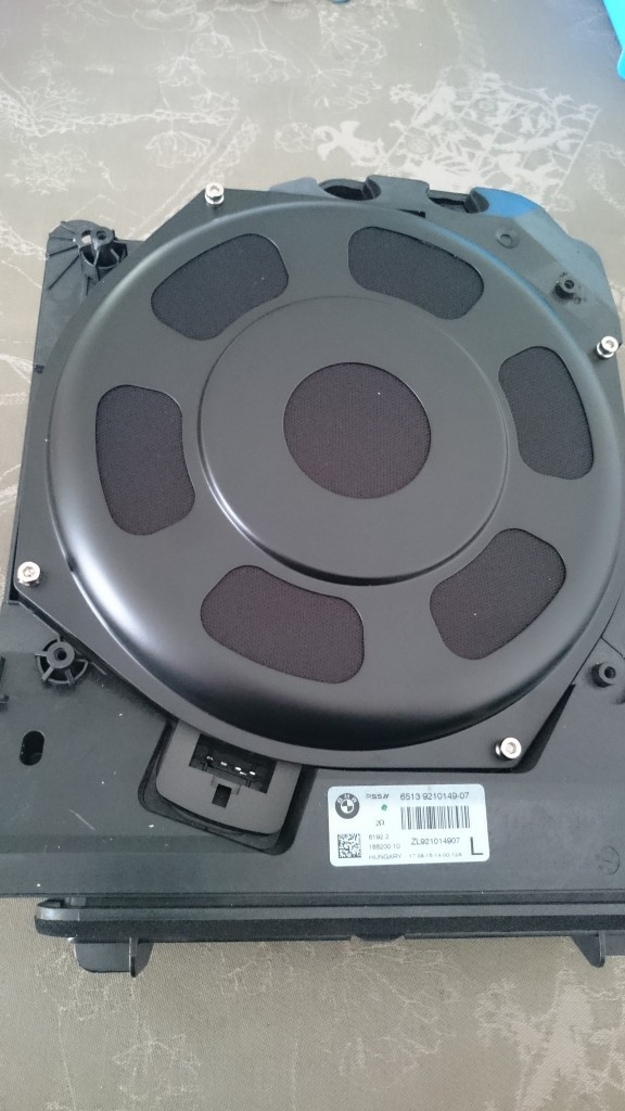

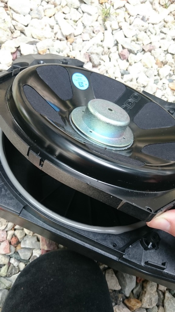

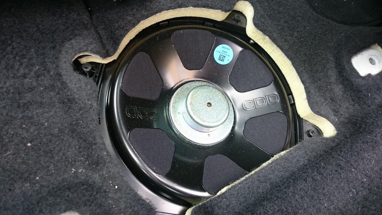

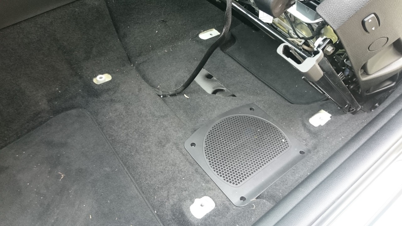

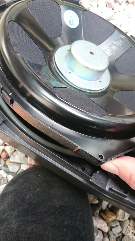

Intégration/remplacement des sub 20cm sous les sièges par les modèles Focal
Voilà, je devrais faire un truc équivalent pour les E8X d'ici peu avec au programme l'intégration d'un Kit MB Quart 200C V2 (3 voies) et d'un ampli Match PP82DSP...
Le Truand.

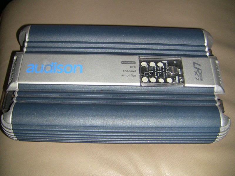

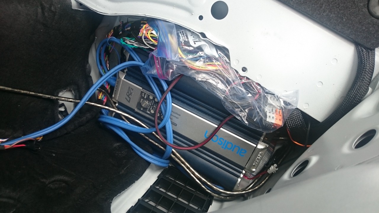

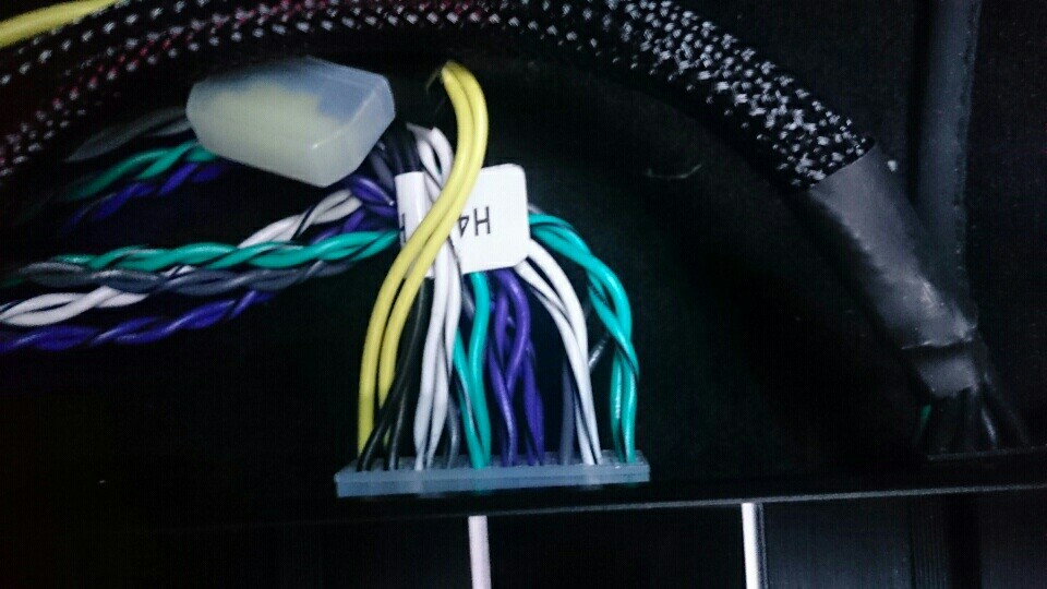

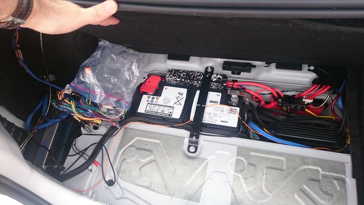

PS: J'ai également remplacé l'ampli hifi de l'option 676 par l'ampli Match PP82DSP ainsi qu'un Audison 2 canaux pour les sub 20cm...
Les photos prises étaient en court de montage, j'ai amélioré l'intégration après pour que tout soit invisible (aile arrière en remplacement de l'ampli hifi) mais je n'ai pas pris de photos malheureusement...tout était invisible coffre ouvert.
