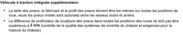

Disons que dans un premier temps pas de soucis...
C'est dans X km et sur usure/gap est trop important que cela posera des problèmes (dit posera et non poserais)
...on annonce en général un gap de 2 mm max

Re: Pneus
Pas de soucis,c'est un signe :lol!: ...la prochaine sera un G01
Là aussi le gap (l'écart générationnel -technique E83/G01) doit être énorme ;)
Pour BMW,XDrive est a considérer comme une traction intégrale dans sa forme (pas définition)
Tiré de la Technical Information System BMW du X3
