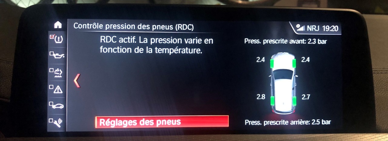

Personnellement je mets 2,5 Bar a froid dans chaque pneu
sinon si tu vas dans statut ;pression des pneus : la pression préconisée a l'avant et à l'arrière est indiquée en fonction de la taille du pneus et si c'est des pneus été ou hivers

Oui j’ai vu que les valeurs sont affichés dans le menu c’était juste pour savoir ce que vous mettez confort éco etc mais au final c’est un peu à toutes les sauces les pressions de pneus 😂

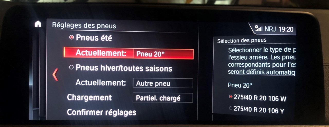

En sélectionnant la dimension des pneus, la pression requise est mentionnée...pour une monte au carré.
Le dispositif pourrait être amélioré pour une monte asymétrique en ayant la possibilité de sélectionner une dimension spécifique pour l'avant et une autre pour l'arrière :oops:
