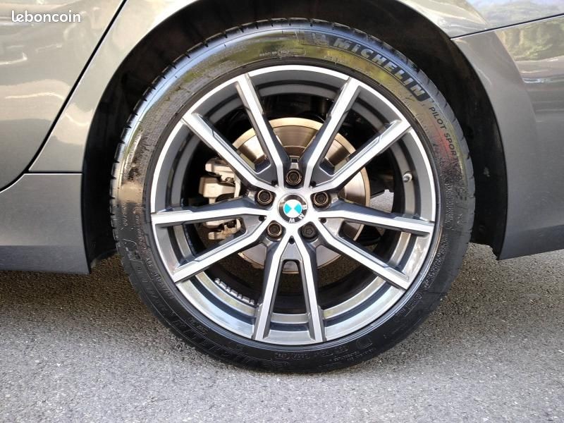

Bonsoir,
Je souhaite équiper ma voiture de chaînes à neige ou de chaussettes, il s'agit d'une série 3 G20 finition M Sport. J'ai cru comprendre à travers diverses lectures qu'il était compliqué de trouver des chaines ou idéalement des chaussettes qui soient compatibles avec précisement ce modèle et cette finition. En effet, l'option M Sport entraine des espaces encore plus réduits autour de la roue.
Avez-vous des exemples de modèles de chaines ou de chaussettes qui soient compatibles ? En particulier, l'un ou l'une d'entre vous a-t-il pu tester les ISSE taille 66, qui sont un grand classique de chaussettes ?
Merci pour vos retours !
Vincent

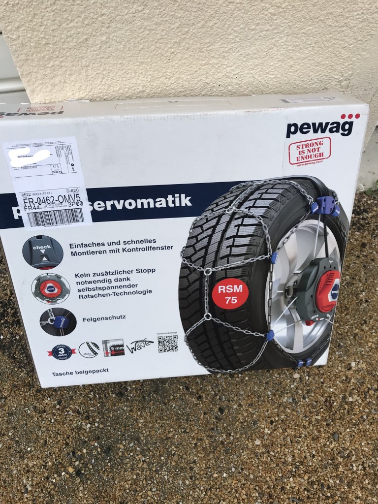

Bonjour j'ai acheté ce pack et c'est vraiment le top car montage et démontage 30s par roue

@Rivariston N’oublies pas de préciser le prix d’achat neuf et qu’il faut que le véhicule soit chainable, ce que l’on ne sait pas..
Et ce modèle a des maillons de 7,5 et une fixation normale pas exterieure bien que rapide.
@vinceloca Donc, tout dépend de ton modèle de G20, motorisation et de tes roues 17, 18 ou 19 et dimensions de pneus qui permettent de savoir si tu peux monter des chaînes ou pas. Si oui les Pewag de rivariston sont bien notées en Allemagne…. Tout dépend ton utilisation, des vrais chaînes étant toujours plus efficaces et durables que des chaussettes qu’elles qu’elles soient.

@Rivariston merci je n'avais pas vu votre réponse également. C'est assez complexe de savoir si des chaines vont "passer" avec le modèle de voiture, c'est pour cela que les chaussettes sont un peu plus rassurantes lorsque la voiture est réputée non chainable !
@330dMPerf Mes pneus sont du 255x40x18, modèle 318i M Sport G20, je vous ferai un retour pour voir si les chaussettes ISSE sont bien compatibles, je pense que cela pourra pas mal aider !

Les chaussettes le sont toujours!
C’est l’espace au dessus du pneu et surtout derrière, qui est limité et qui rend la monte de pneus non chainables.

Les 17 et 18 pouces en 225 de large sont chaînables avec des chaînes à maillons fins.
Tout dépend ton besoin mais les chaînes c'est mieux que les chaussettes. ;)

Pour étoffer sur les chaines Pewag Mon Vehicule est BMW G21 320D avec des pneus en 225/45/18 avant et arrière et les chaines sur l'arrière sont très pratiques et passe sans problème
https://www.centralepneus.fr/chaine-nei ... /rsm74-516
