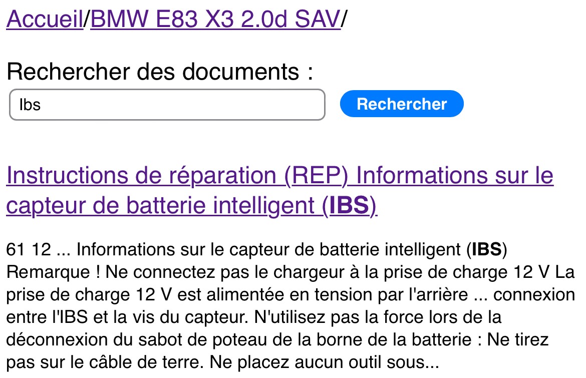

Bonjour sur X3 e83 il n’y a pas de capteur ibs

Je confirme, aucun capteur IBS sur e83!
On peut changer de batterie autant de fois que l'on veut.
Il n'y a aucune réinitialisation à faire lors d'un changement de batterie.

+1 pour IBS (Hugues moi aussi je m'étais fait sur cette idée sur d'autres poste E83...et vraisemblablement cette génération en est dépourvus)
En espérant soucis réglé après remplacement batterie et alternateur

Effectivement je n' ai pas trouvé de capteur ibs ( cf photo)
