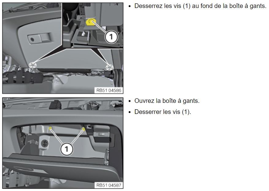

Il me reste un point que je n'arrive pas à effectuer j'ai en fait 3 files du faisceau électrique que je dois connecter à l'avant de la voiture au niveau de la boite à gants mais je ne localise pas la prise sur laquelle les connecter (Visibilité nul).
Lun d'entre vous pourrait il me dire comment demonter la boite à gants afin que j'ai un peu plus de visibilité.

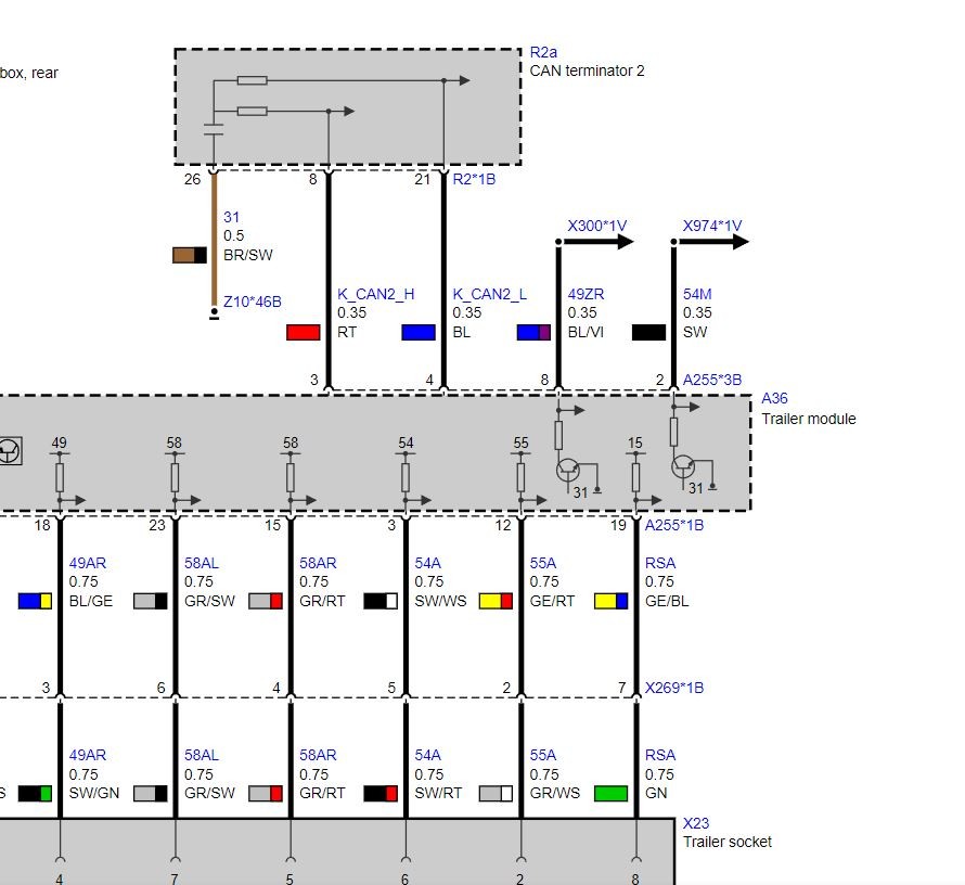

De plus dans la documentation BMW ils disent de monter une interface BUS R2 sauf si le véhicule en ai déjà pourvu, mais comment savoir si mon véhicule est pourvu de cette interface?)

...je découvre en même temps :oops:
...BMW appellerait ceci un K_CAN Terminator (R2a)
...semble du fil rouge et bleu (pour les K_CAN2) et masse en marron/noir pour R2*1B

Concernant ton schéma, le kcan n’apparaît pas sur ton 1er schéma , donc pour moi, il n’est pas bon …
Sur le 2eme , le kcan est sur un autre connecteur : A255*3B… en borne 3&4….
Il faut que @philou91 nous fournisse son vin pour être sur le bon schéma …

...schéma semble bon 1 et 2 (juste vue différente entre connecteurs pour la spécificité)...
Philippe, si kit origine et faisceau pourrait confirmer les codes couleurs du faisceau,pour les pistes ;)

Enfin j'ai visualiser la prise :cheers: Mais par contre impossible d'y accéder par le dessous mes mains sont trop grosses. D'ou ma question comment peut on démonter la boite à gants?

...perso c'est une "chier" a déposer,surtout a remonter ...j'ai pas de G22 (boite a gants)
...peut être qu'en passant par le côté :think:

De mémoire sur ma F36, il y avait 4 vis dans la partie supérieure intérieure et 2 ou 3 écrous dessous …. Et peut-être un autre sous la joue de côté…

Merci Outlander 68, mais j'ai déposé le coté comme tu le suggérais mais cela ne donne aucun accès (trop loin des prises et trop haut) :Merci:
Uniquement 2 vis à l'intérieur qui sont visibles mais je ne vois rien d'autre même par le dessous!!
