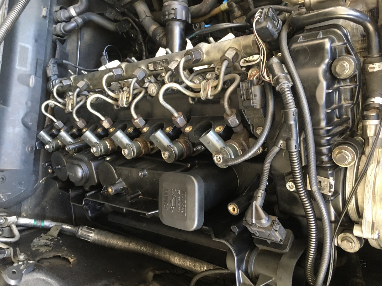

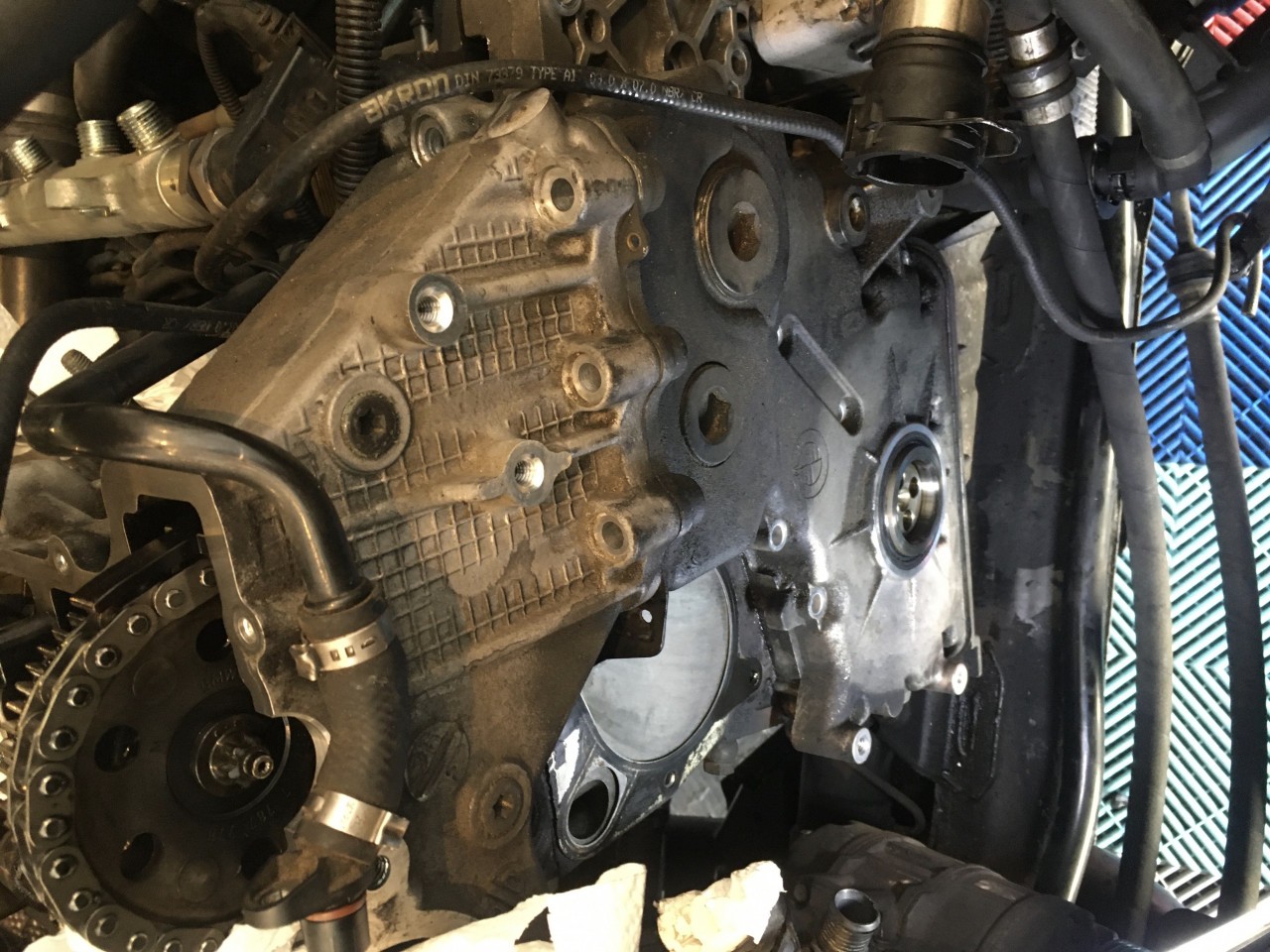

C’est décidé, je vais me lancer dans le remplacement de la chaîne de distribution.
Les raisons qui me motivent est que je viens de franchir les 310000km même si certains diront qu’une chaîne ne se remplace pas, je préfère prévenir que regretter de pas l’avoir faite cette distri :D .
Vos avis m’intéresse bien entendu ;)

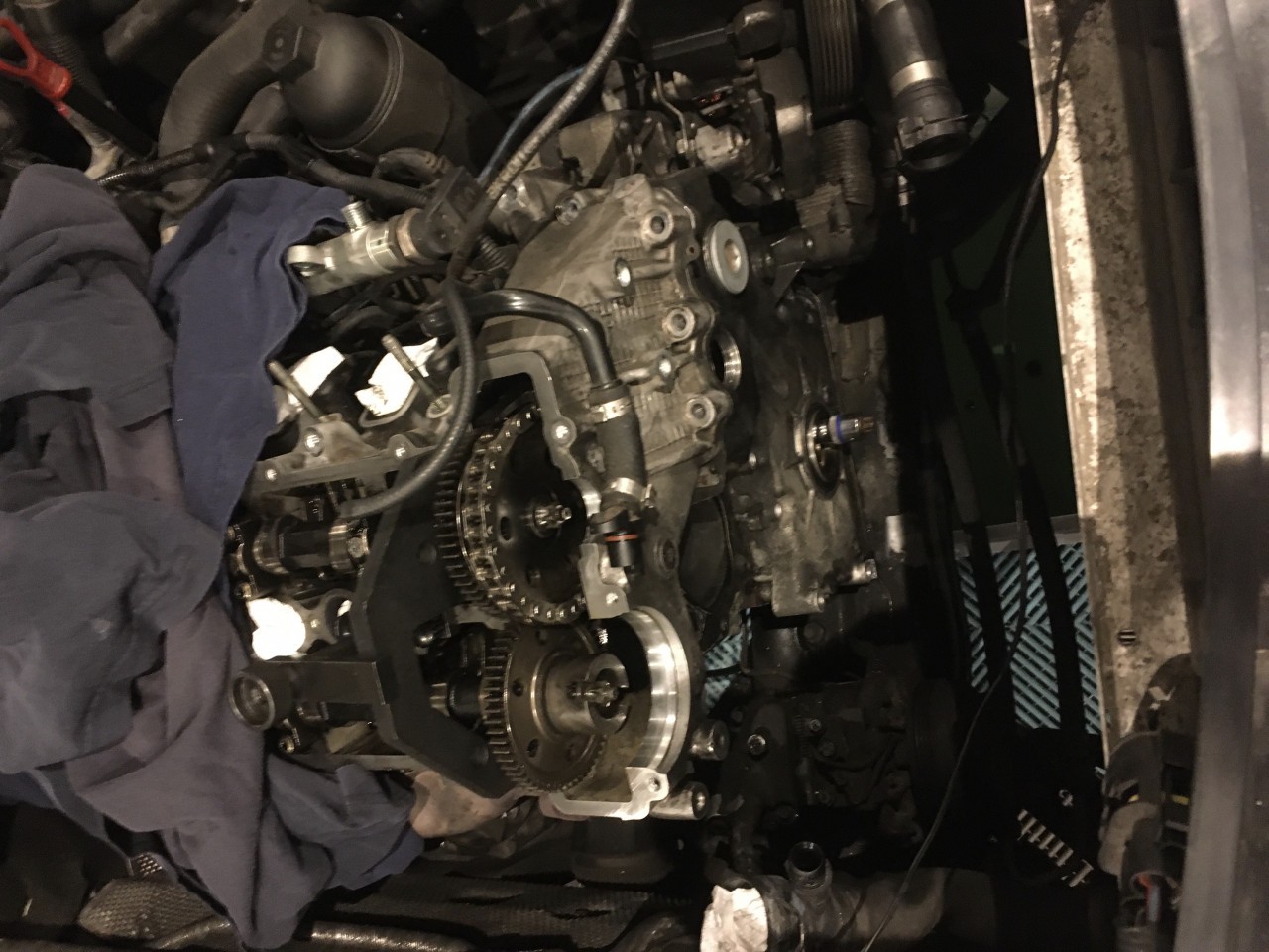

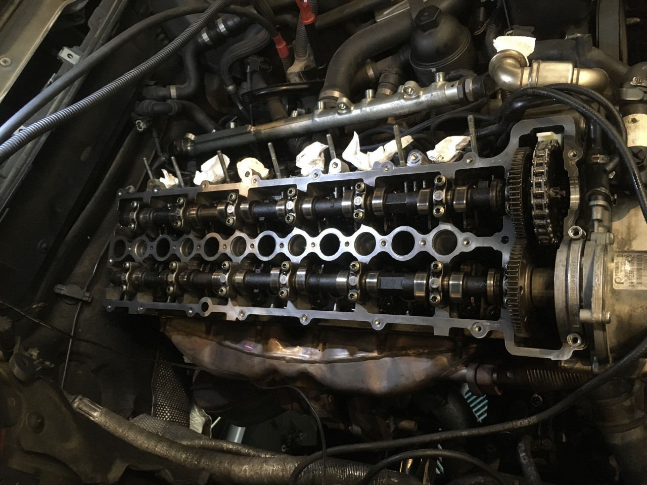

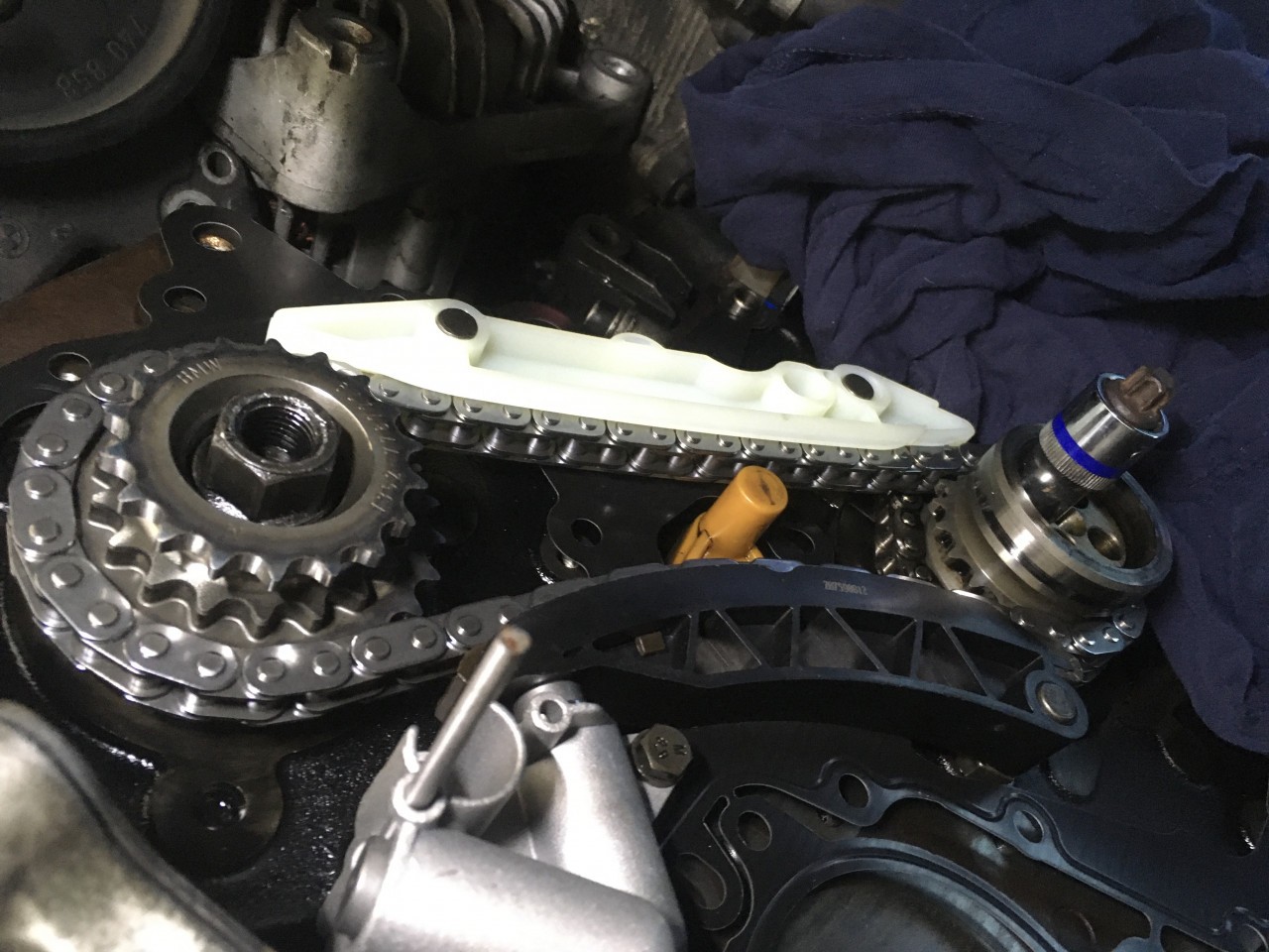

Ça y est, la distri est remplacée.

Très beau travail. :Top:
La distribution est devant? Donc « facile » d’accès ou tu as du sortir le moteur? :affraid:
Re: Remplacement dstribution M57D
Travail de titan,bravo :Top:

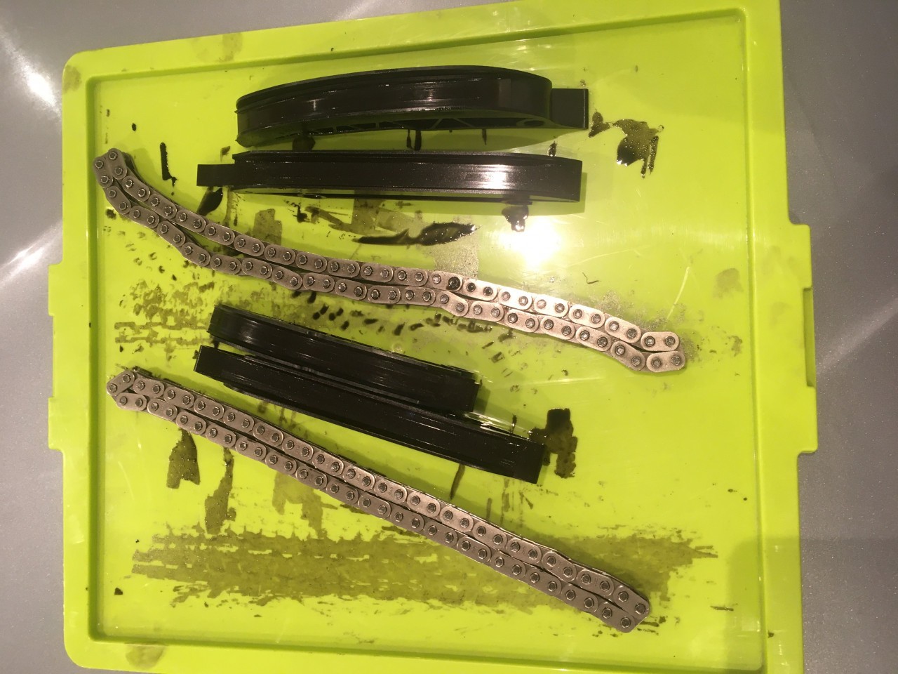

Pas constaté d'anomalie particulière...type allongement de la chaine,ou pignons édenté...
Messages : 8163
Bravo :Top: Félicitations a toi :vroum:
Messages : 10151
M57 donc distri a l'avant je suppose, pour nos N57 c'est moins facile, distri côté habitacle.
Sacré taf et félicitations 🎊 de t'être lancé dans cette intervention :Top:

Oui distri côté avant du véhicule.

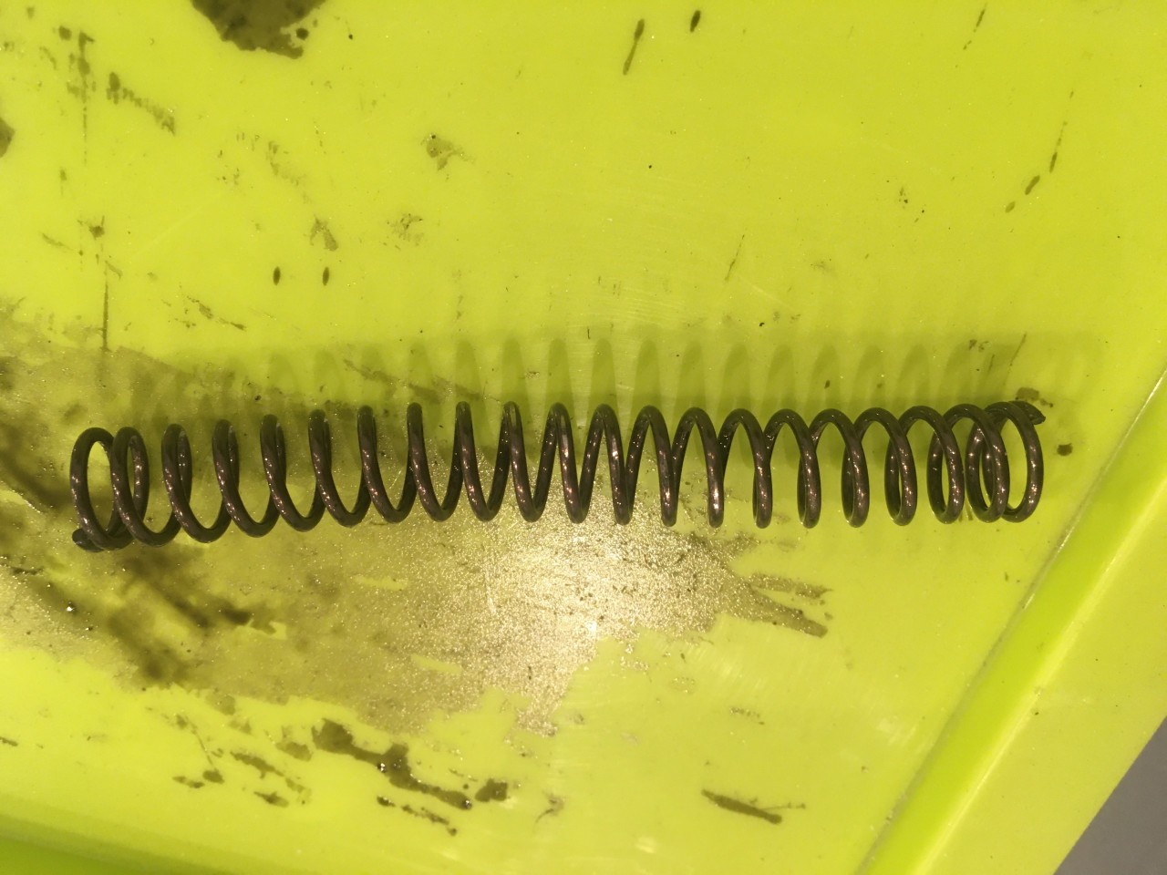

Au niveau constat, chaîne légèrement plus longue, les guides étaient bien fragilisés ( plastique cassant ) et les ressorts du tendeur légèrement tordus.
Au niveau des pignons rien de choquant je les ai pas changés.
