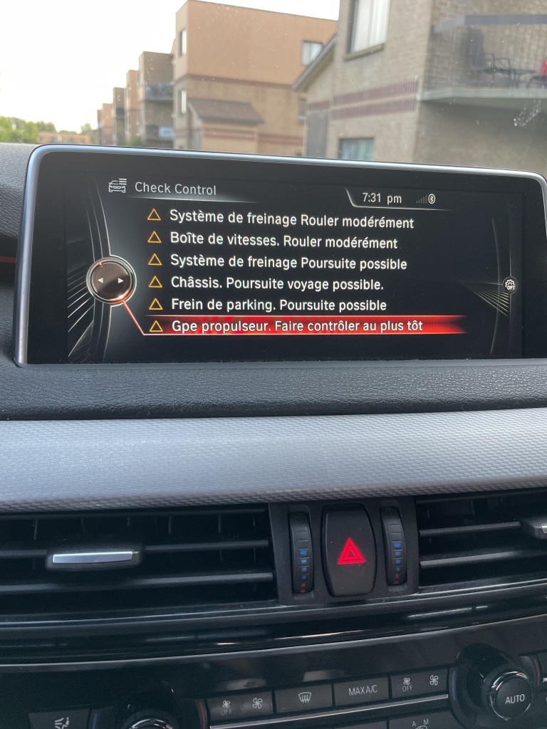

Bonjour, j’ai acheté une x5 il ya 5mois tout était bon jusqu’à aujourd’hui j’ai roulé avec la voiture à peu près 3h de route et en arrivant a la maison une heure après la voiture ne démarre pas et il m’affiche plein de messages d’erreur genre (1- système de freinage limité, 2- boite à vitesse rouler modérément 3- groupe propulsion….) avez vous svp une idée de ce qui se passe :( :(
Svp est ce qu'il y a un moyen de détourner cela ou bien il faut une intervention d'un pro ( je suis un bon bricoleur)
Merci d'avance les amis pour vos retours :)

Batterie, tu as vérifié ?

je ne pense pas, tu sais toute est électrique dans ce char, et toutes est fonctionnelle lumière, ouverture automatique du coffre, klaxon ...., j'ai fais des recherche et les gens parlent d'un capteur EGR ou la vanne EGR qui est HS, je sais pas trop

J'évoquais la batterie, parce qu'une batterie en fin de vie avec une tension un peu limite peut engendrer des tas de fonctionnements dégradés dans le véhicule (C'est l'IBS qui fait ça, en désactivant les fonctions non-vitales).
Après ce n'est bien sûr qu'une hypothèse parmi d'autres ;) L'avantage, c'est que c'est assez facile à vérifier.
Vanne ou capteur EGR, peut-être, mais ça paraît assez éloigné du frein de parking.

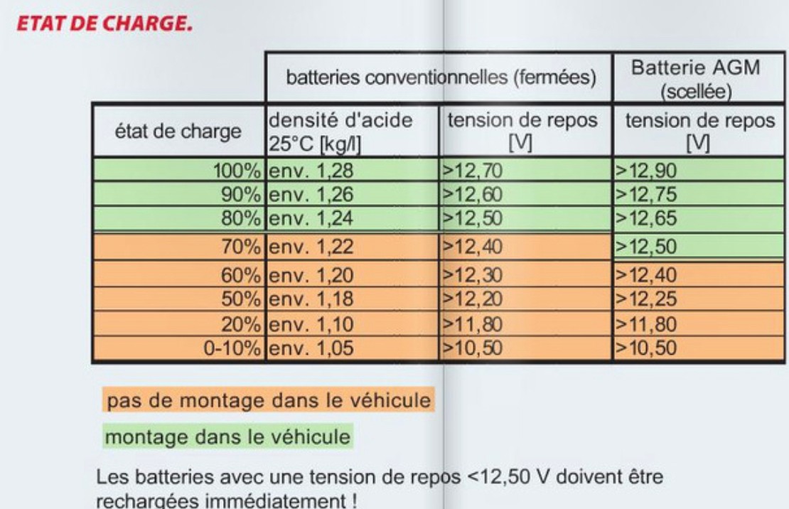

Messages : 17085
Re: MA F15 ne demarre pas
Voici un tableau de charge :
70% commence à être l’extrême limite …..( écart de 0,10V ) ça ne donne pas sa valeur réelle….
Je pense que ta batterie arrive en fin de vie , ou tu as un pb de charge !!
Vu tous tes défauts complètement différents , je commencerais par la changer , et ne pas oublier de réinitialiser l’ibs ! Sinon ça ne sert pas à grandchose ….tu seras toujours bloqué !
Ta batterie a quel âge ? D’origine ?
Tu peux voir la date de fabrication frappée sur le plot « moins » de mémoire ….
