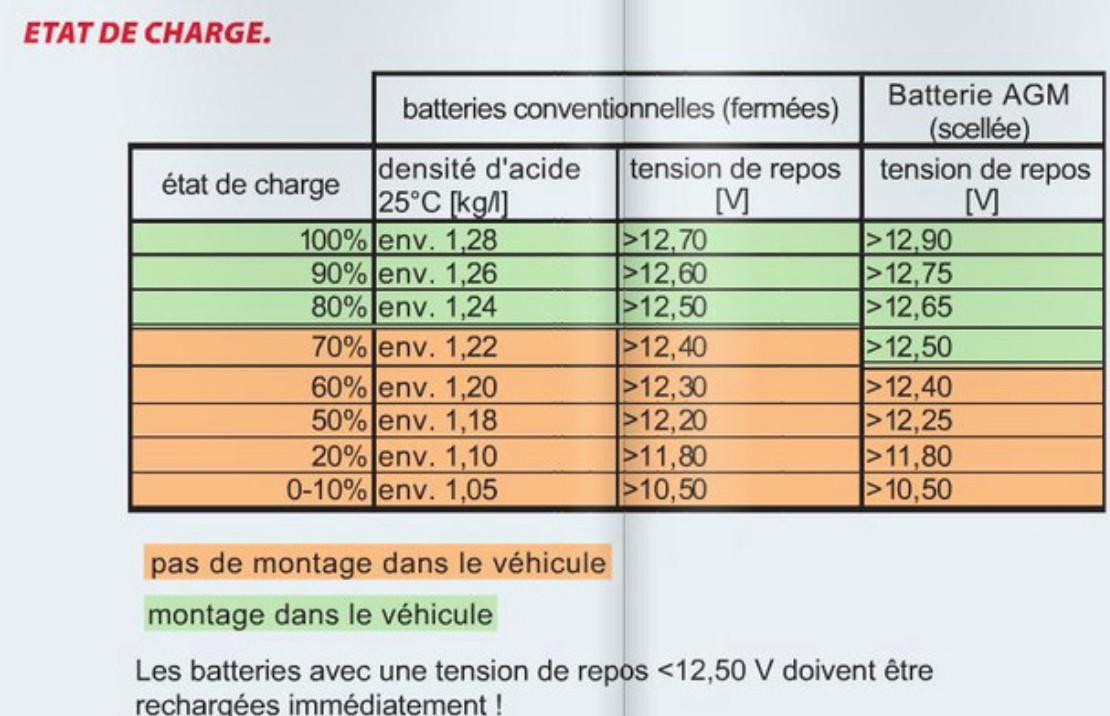

Tu parles de voyant batterie , as-tu vérifié ta batterie si elle est bonne ?
Pour info:

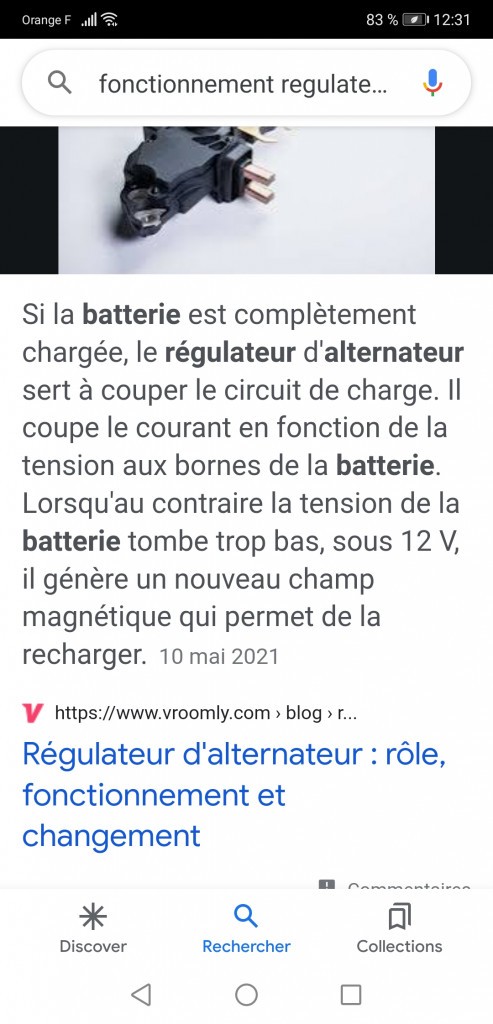

Alternateur ou simplement le régulateur de tension?
Messages : 17216
Re: HELP, besoin de conseils !
:coucou: @P@t
Le régulateur ne sert pas à limiter la tension ´ haute ´ de l’alternateur ?
:scratch:
