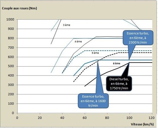

Si l’on se place, en 6ième, dans la zone de couple max (plateau) de chacun des moteurs, le couple transmis aux roues sera sensiblement identique, moteur en charge, pour les deux types de moteurs (Couple moteur plus élevé de 30% multiplié par un rapport de transmission plus faible de 30%). La force motrice sera donc identique, et toutes choses considérées égales par ailleurs (Masse, SCx, taille des roues,…), l’accélération ou reprise sera identique.
Par contre, ce couple identique transmis aux roues ne sera disponible qu’à des vitesses correspondant à un régime ayant déjà atteint le couple moteur max, environ 1500tr/min.
Avec un rapport de transmission 30% plus petit pour le diesel, cela correspond à une vitesse 30% plus élevée que dans le cas du moteur essence. A cette même vitesse, et pour générer la même accélération, le diesel sera obligé de tomber un rapport.
Cf. l’illustration ci-dessous correspondant à un cas réel.
Le schéma montre que dans cet exemple, l’essence est capable de reprendre à 70km/h en 6ième sur un filet de gaz ; pour le diesel, il faut être à 100km/h.

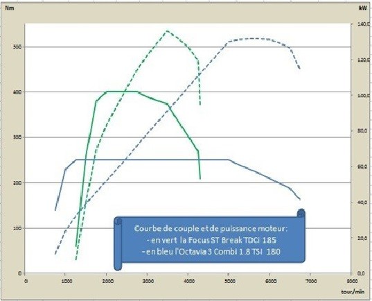

Comparaison d’un moteur essence turbo et d’un moteur diesel turbo de 180 ch
Ci-dessous, on peut comparer les courbes de couple et de puissance d’une essence turbo et d’un diesel turbo de puissances similaires :
Diesel turbo : Ford Focus ST TDCi 185 ch, 400 Nm de couple max, 1413 kg.
Essence turbo : Skoda Octavia Combi 1.8 TSI 180ch, 250 Nm de couple max, 1342 kg.
Le couple max de la Ford est supérieur de 60% à celui de la Skoda. On est bien au dessus de la norme de 30 % exposée précédemment.
Et d’ailleurs, le rapport de transmission, bien que plus court en 6ème pour l’essence, ne l’est pas dans les mêmes proportions, 25% environ.
Du coup, le couple max aux roues en 6ème et donc la force motrice, seront meilleures pour le turbo diesel.
On remarque toutefois l’étroitesse de la plage d’utilisation du diesel turbo, environ 3000 tr, deux fois moindre que celle de l’essence turbo.

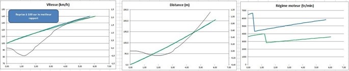

Quoiqu’il en soit, basé sur ces courbes d’accélération on peut modéliser et comparer les reprises à 100 en 6ème sur les deux véhicules :
L’essence termine l’exercice du 100-140 en 6ème, une petite dizaine de mètres derrière.
Evidemment, si on répète l’exercice en laissant la liberté de se placer sur le rapport le plus favorable, on retrouve des performances très proches entre les deux (à peine 1 mètre les sépare, et bien meilleures) :
Quoiqu’il en soit, on vient de montrer que pour ces deux véhicules, le diesel dispose de meilleures reprises en 6ème, ce qui est conforme aux essais publiés sur la Focus, qui sont élogieux sur ses accélérations et ses reprises.

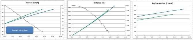

Que se passe-t-il pourtant si on répète l’exercice à plus basse vitesse, par exemple à 70 km/h ?
Alors que la Skoda se plie à l’exercice sans rechigner, la Focus a du mal à accélérer, clairement en sous régime.
Noter que la Focus ne peut tout simplement pas exécuter l’exercice depuis 60 km/h, il lui faut redescendre en 5ème (c’est limite), voire en 4ème.
Tandis que l’essence de son coté reprend en 6ème sur un filet de gaz dès avant 50 km/h.
