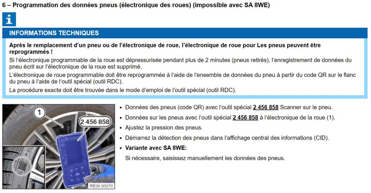

D'après ce que j'ai compris, il y a un qrcode sur le pneu qui doit etre flashé avec la valise BMW.
Si tu as changé tes pneus hors réseau, tu devras passer en manuel.

Avant de passer en e-Primacy, en plus de la dimension, j'avais aussi l'info du type de pneu : Continental EcoContact 6. Effectivement il me semble qu'en dehors du réseau il n'y ait pas la possibilité de mettre le type exact des pneus montés.
Sur la page de réglage des pneus de idrive 8, il y a une image qui apparaît avec un pneu et un QR code collé dessus mais je ne sais pas si c'est la solution employée par BMW pour entrer le type des pneus. En ce qui me concerne j'ai validé les infos "Manuel", "Eté" et la dimension des pneus sur la page de réglage.

Peut tu nous en dire plus sur cette monte et véhicule... :?:
Par exemple,monte hiver...origine BMW ou hors réseau ?
Equipé frein de base ou M Sport... ?
Ton auto est elle équipé avec l'option SA8WE... :idea:
(comme @Billy ...si SA8WE les données sont a intégrer manuellement)
