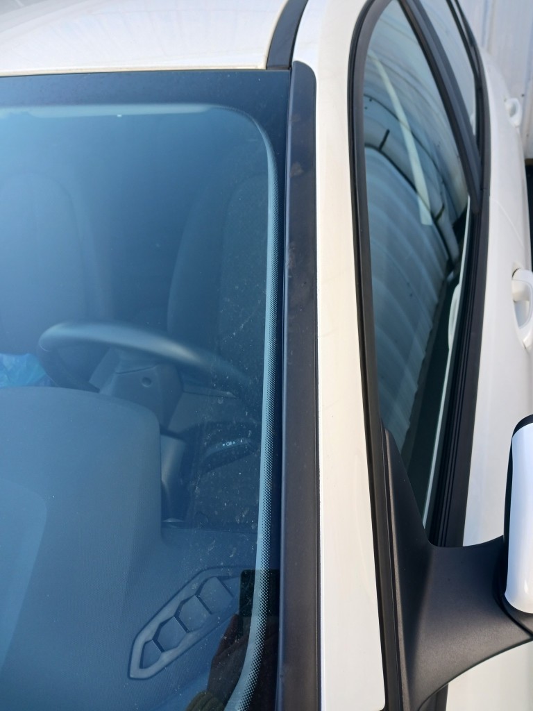

En nettoyant ma belle de trop près avec un Karcher, j'ai abimé la gouttière du pare brise (donc attention à vous). j'ai bien tenté de rectifier les impacts avec un décapeur thermique, mais le résultat ne me satisfait pas. Je souhaiterais la changer, quelqu’un sait-il comment procéder histoire de ne pas faire plus de dégâts ? Une photo pour mieux situer le délit. :oops:
merci.

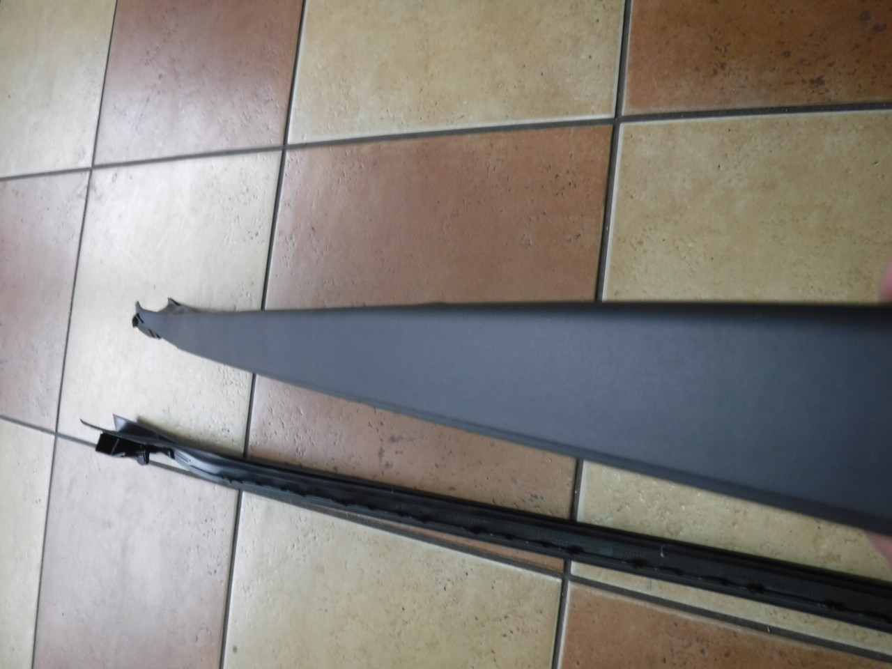

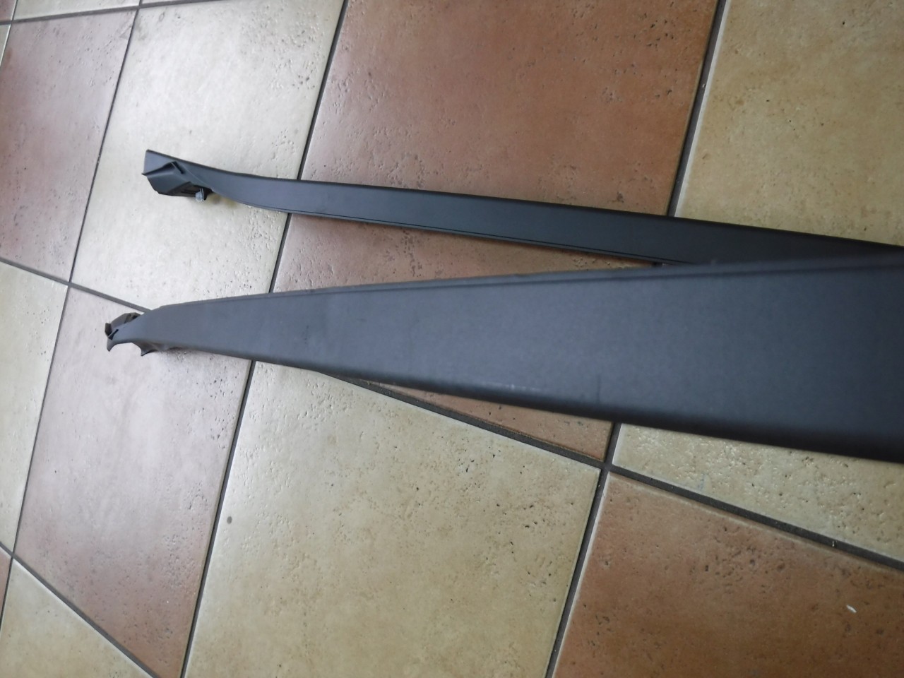

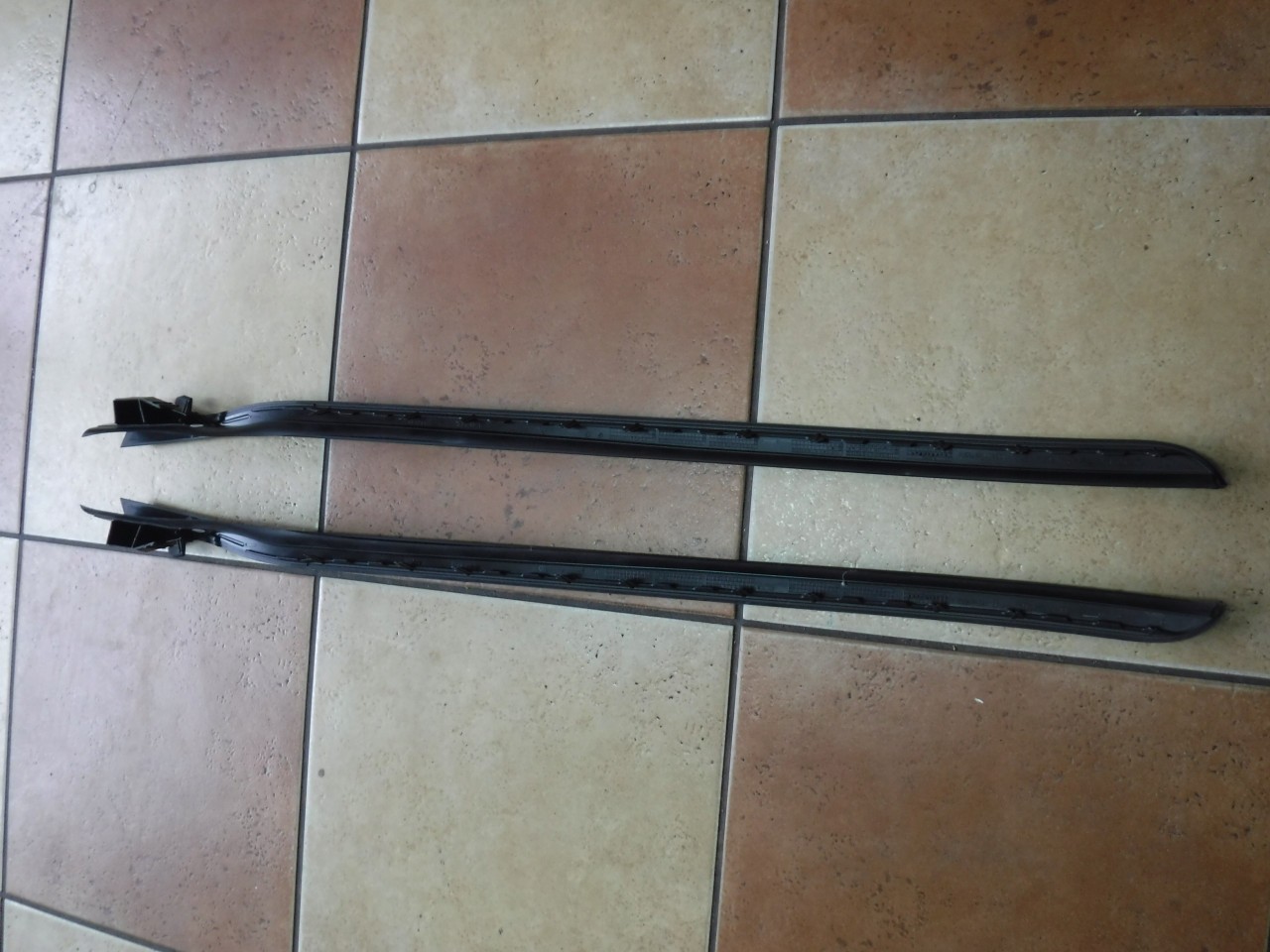

Phill
Messages : 352
Inscription : 24 mars 2018, 18:56
Voiture : BMW M240i (G42)
Re: remplacement gouttière pare brise F40 118i
Message par Phill »
Voici 3 photos de la pièce démontée trouvées sur le net si ça peut aider.
trebila
Messages : 1168
Voiture : Bmw x3 M40i B58TU
Message par trebila »
Tu feras attention au démontage, tu as des agrafes métalliques entre la carosserie et la gouttière, de mémoire.
