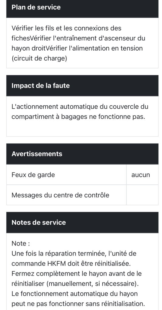

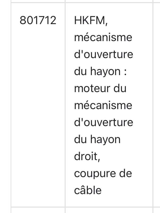

je viens faire un diagnostique et la code d'erreur 801712 HKFM ,mécanisme d'ouverture du hayon, moteur du mécanisme d'ouverture du hayon droit ou coupure dans le câble ??
Problème de vérin ou du une coupure dans un câble ,problème électrique ?
Qu'en pensez vous ?
Messages : 17473
Re: Hayon qui ne s'ouvre plus
Voici pour ton code défaut
Pour savoir , il faut que tu trouves le connecteur de ton vérin et tester la tension …si tension ok , le pb est dans ton vérin , si non ok , il faut remonter plus haut dans le câblage, et là, regarder/contrôler les câbles , souvent les pb sont là où il y a des pliures , coudes prononcés…charnières de coffre passage de câbles …….

Merci pour ton information bien détaillée sur le code d'erreur
Je vais commencé par les câbles du Hayon coté pliure et ensuite le reste comme c'est décrit

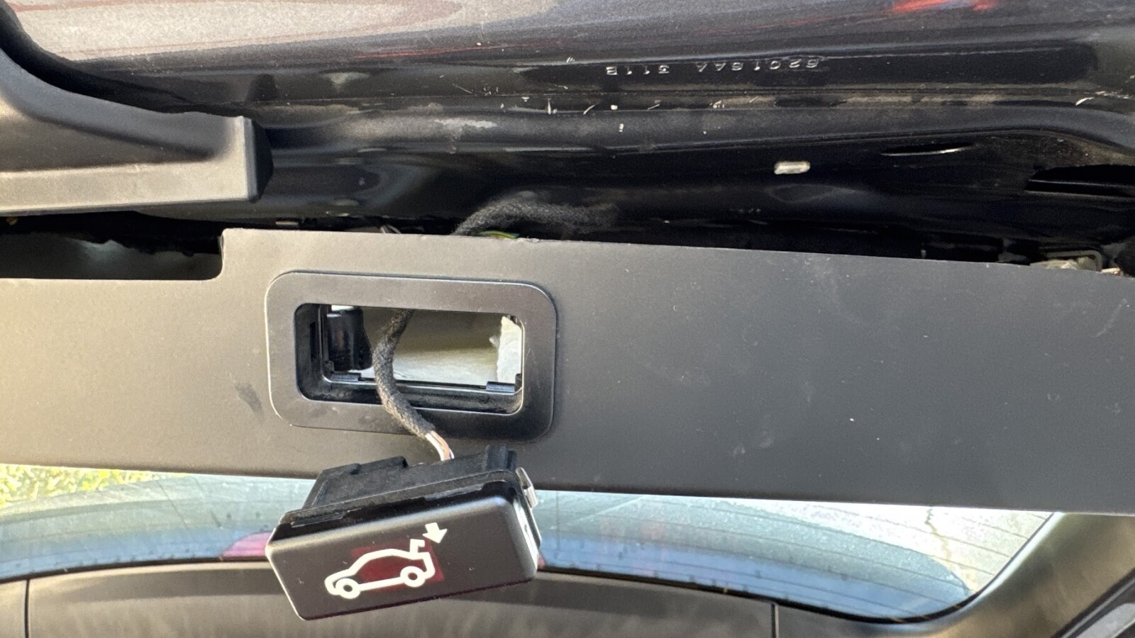

J'ai le le problème sur mon X5 E70. Le bouton déverrouille mais il ne se passe rien à la levée du hayon ou parfois 10 cm puis plus rien. il me semble que le bouton du hayon de coffre est allumé en rouge et là il est éteint ? j'ai passé du produit contact sur les connectiques du bouton du hayon de coffre mais c'est pareil.
Messages : 17473
Re: Hayon qui ne s'ouvre plus [résolu]
:coucou: @Leviel O
En général , voyant rouge = détection par l’électronique d’un souci
Je ne savais pas qu’il y avait un voyant dans la commande !
Essaie de passer la valise pour voir le code défaut qui pourrait t’aider à comprendre….
