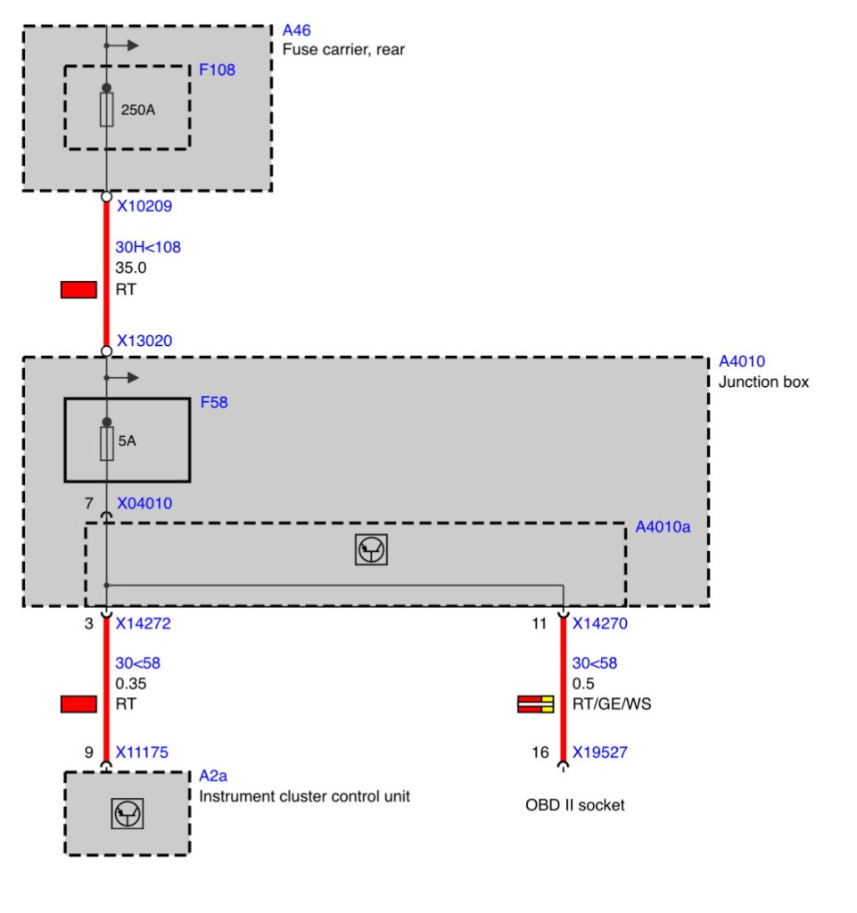

As-tu vérifié ton fusible ?
Voici pour l’emplacement :
Module A4010a:
Fusible F58:
Messages : 17221
Re: problème boitier FRM ou non ?
Tu peux aussi regarder sur la borne 16 de ta prise obd , tu dois avoir un fil rouge/jaune , qui doit avoir du +12V …
si c’est plus facile d’accès pour toi …
Est-ce que ton afficheur A2a entre les deux compteurs s’allume ?
Module A4010a:
Fusible F58:
