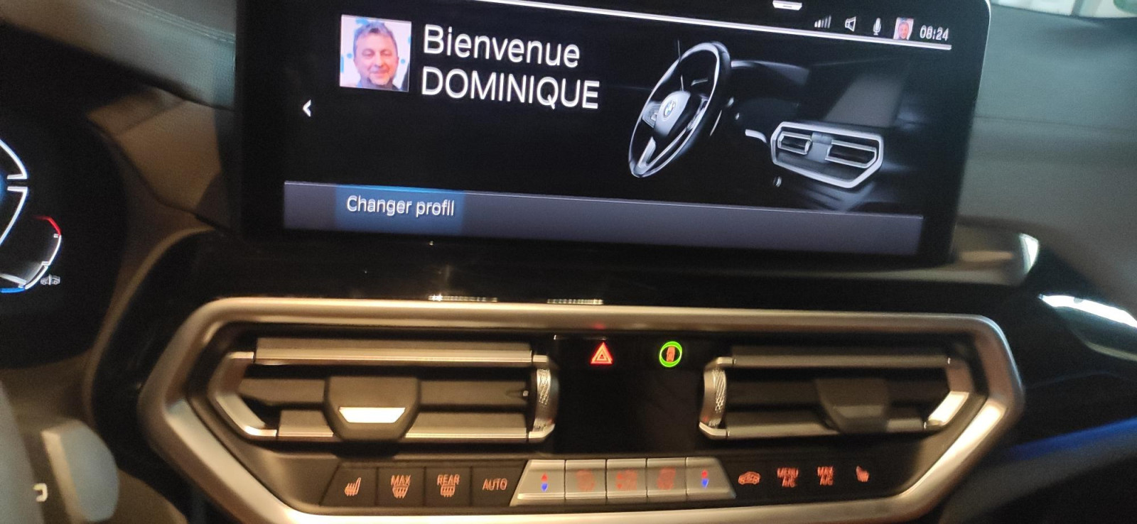

Salut facile il te suffit d’appuyer sur le bouton central sous l’ecran
Aprés avoir paramétré ce que tu veux la première fois
Perso je jongle souvent avec étant en montagne ! :sun:
D
Domy40
Messages : 16
Inscription : 07 avr. 2024, 20:48
Voiture : IX3 MSPORT
Re: Désactivation intervention sur le volant franchissement
Message par Domy40 »
Salut ROL...
heu, "le bouton central sous l'écran" !
il est ou celui la ? (cf photo jointe)
Messages : 17469
Celui avec le rond vert …
