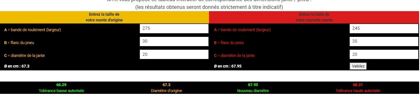

normalement tu es dans la tolerance selon ce tableau , il faudrait multiplier le diametre par π (pi) pour verifier si ca correspond a ta mesure
ce qui fait
211.429185587
213.471220811

vitto699 a écrit : 03 mai 2024, 18:10
ce qui fait
211.429185587
213.471220811
Merci.
Juste pour être certain de bien comprendre mais dans ton tableau, lorsqu'on parle de "tolérance" on parle de quoi exactement ? La tolérance en cas de monte asymétrique sur un xDrive ?
Merci, j'ai remesuré une seconde fois (avec de l'aide cette fois-ci :sun: ) et j'obtiens ces valeurs
arrière : 208.5 / pi > 66.3951
avant : 212.22 / pi > 67.5599
Soit un écart entre les 2 de 1,78%
Ceci dit l'arrière me semble fort bas par rapport à la valeur de référence 67.3 ... C'est 1 cm de moins

Donc @330dMPerf, merci pour le tableau c'est intéressant. Par contre je t'avoue ne pas comprendre tes captures d'écran
Partant de ma monte d'origine, 245/45/R18 100V.
Sorry si c'est évident mais j'ai beau comparer, je ne comprend pas ce qu'il faut comprendre des différentes valeurs que tu soulignes.

J'ai lu le document du tnpf, pardon d'insister mais avec la meilleure volonté je ne comprend tjs pas :/
La seule chose que j'en retire serait que pour ma monte d'origine il n'y a pas de correspondance en 20 pouces.
La monte d'origine (càd celle pour laquelle on souhaite vérifier l'équivalence non?) est du 245/45/R18 100V.
Autrement dit, seule cette partie du tableau est à prendre en compte, non ?
Selon ce tableau des pneus équivalents seraient 275/40/R18 103XL ou 275/35/R19 100XL ou 285/35/R19 103XL
Je ne comprend pas pourquoi tu mentionnes "275/45/18" ?

C’est une erreur de frappe (corrigée) de ma part en monte mixte en 18, c’est 275/40/18’ qui est monte mixte homologuée arrière
Voilà les 2 extraits de tableau un peu complèté, qui confirme que l’équivalence dimensionnelles est bien conforme et indiqué bien les dimensions homologuées par BMW pour ta 5 (soulignées en rouge et entourées en vert)
Et il faut aussi retrouver sur du 20’ la correspondance avant arriere
Pour le poids c’est cohérent, l’arrière doit être 2ou 3 kg plus lourde: elles ne sont pas légères, mais Dotz est fabriquée par Alcar, en Europe, c’est pas des Chinoises qui pèsent plus de 17 kg!!

Donc sur ton premier screenshot le 245/40/19 et 275/35/19 de cette partie du tableau montre que ce sont des tailles compatibles, et compatibles de surcroît avec du 275/30/20. Tout cela vis-à-vis de la référence 245/45/18..
L'indice de charge source, 96, n'est alors.. pas important?
Dans le second on regarde la correspondance entre les avant arrière en 20. dans le bas du screenshot on fait le lien avec la monte mixte en 19 du tableau du haut...
Non ok c'est clair au final cela montre que ces différentes tailles sont compatibles entre elles.

Du coup, je me suis plongé dans le doc normatif européen ETRTO de @CORRADOFRANZ (391 pages!)
Notamment pages du pdf 21, 33 et suivantes ou 6 et 16 et suivante du document…
Et c’est instructif… voire perturbant au regard de l’homologation BMW et des dimensions associées, du diamètre et donc du développement ou circonférence associé !
En gros, si la monte de « référence est du 245/45/18, Diamètre Dynamique = 685 max
Les dimensions sont exactement les mêmes qu’en 275/40/18 ! Ecart 0mm
En 19’ = 683 687 soit 4mm
En 20’ = 686 680 soit 6mm ce qui ferait en terme de circonférence, un écart de ~20 mm (6x3,14 ou 3,05 comme indiqué ETRTO ci dessous), moins que ce que ta mesure empirique montre… et qui reste de l’autre de 1 à 2% max de la circonférence…
(mais en 285/30/20 = 686 soit égalité parfaite)
