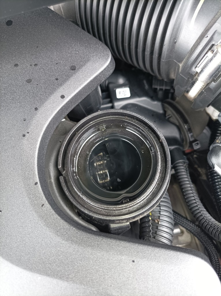

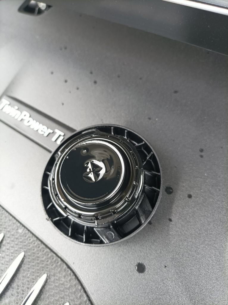

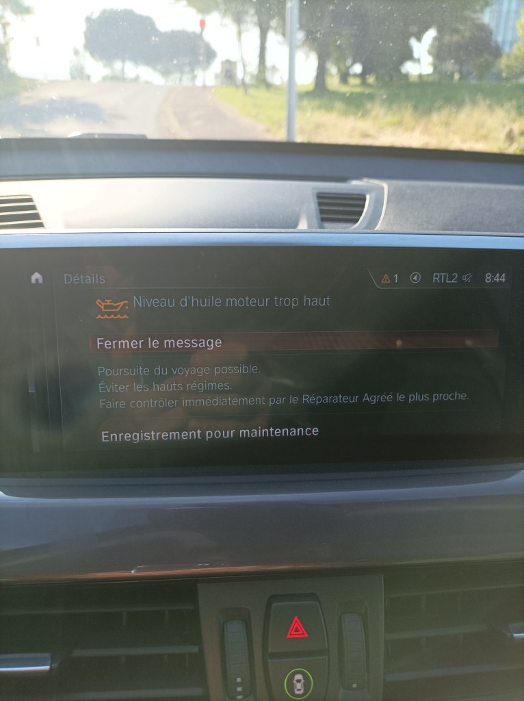

Bonjour je viens d'acquérir un X1 18D 150 chevaux de deuxième génération après reprise de ma vieille et fidèle série 1 118 D pack M, le nouveau X1 a été acheté en occasion premium BMW, tout révisé, 63 000 km mais voilà après une semaine j'ai un message qui se met au bout de 15 minutes de route " niveau huile moteur trop haut", j'ai ouvert le capot, le bouchon d'huile et je remarque qu'en effet l'huile a remonté jusqu'au bouchon et une fine fumée se dégage avec beaucoup de chaleur, j'ai envoyé un sms et mail ce jour au commercial bmw car je suis sous garantie deux ans logiquement, et pas question que je paye quoique ce soit alors que j'ai le véhicule depuis moins de 10 jours, avez vous déjà une idée de à quoi est-ce du? en vous remerciant.

Chaleur qui sort, légère fumée qui se dégage et projection d'huile par le bouchon de remplissage, :top: RAS.
Faudra juste éviter d'ouvrir le bouchon moteur tournant :clin: .

j'ai aussi le message huile trop haut alors que ma voiture sort d'entretien depuis 3 semaines. je suis évidemment retourné au garage qui a constaté un niveau trop haut qui serait du a l'huile qui commence à mieux se fluidifier a température plus élevée . ils ont retiré par aspiration un peu d'huile ça semble ok .a voir demain ou je vais rouler sur des longs trajets

Xlb59 tu as mesuré le niveau d'huile avec l'idrive pour voir ce qu'il donnait comme mesure ?

Les deux la manuelle et l électronique donnaient un surplus. J avais fait l entretien quelques semaines auparavant jamais eu de message avant ils ont retiré un peu de huile j ai depuis fait 800 km dans la journée sans soucis

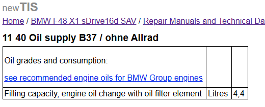

Pour le 16D, la quantité d'huile à mettre est de 4.4L si on change le filtre à huile. La contenance du filtre à huile est de 0.3l.
Si le filtre n'a pas été changé, ça peut expliquer le surplus, si ça a été rempli à 4.4l
Je n'ai jamais vu dans les procédures de vidange (notamment sur TIS) qu'il fallait incliner le véhicule. Théoriquement, l'orifice de vidange est placé de telle sorte que toute l'huile sorte lorsque le véhicule est bien à plat!
