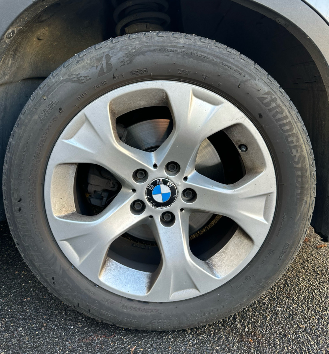

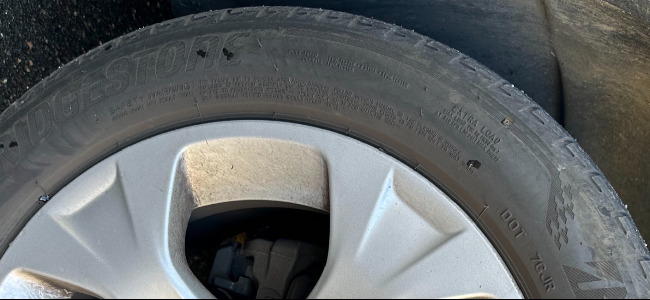

J’ai monté il y a quelques mois de bridgestone turanza t005
225 50 r17 98y (voir pj).
Or, je n’ai pas ce modèle précis sur la plaquette (98y).
Est ce que je gonfle toujours en 2.3 ? Je trouve qu’ils se déforment à cette pression … comment trouver l’info ? Ou je fais un entre deux ? Merci de vos avis.
X1 xdrive 20d
Messages : 14551
Re: Pression pneu (non présent sur plaquette) turanza t005
Non, c’est bien la bonne dimension, et pas de problème puisque les indices sont supérieur (98>94, Y>V) et en plus ceux que tu as montés sont XL (extraload), donc avec des flancs un peu plus rigides: la pression doit donc être de. 2,2 devant et 2,6 derrière MINIMUM!
Des flancs hauts se déforment au roulage, c’est normal. Et à l’arrêt, ils « ventrent » d’autant plus que la pression n’est pas élevée.
