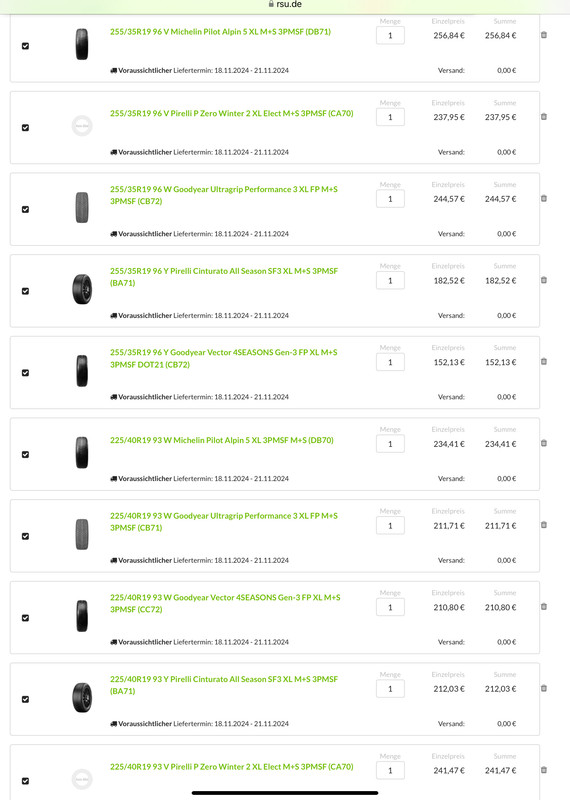

Messages : 14741
Re: Jantes et pneus hiver M340 ix g21 ?
@KrissMi faut pas trop chercher à comprendre!
Soit un pneu est fait pour un modèle ou un constructeur suivant cahier des charges, *BMW par exemple, soit pour trouver une monte qui corresponde aux MINIMAS de l’homologation constructeur pour le véhicule, tu prends ce que les manufacturiers proposent, comme tout commerçant en optimisant le produit par rapport aux attentes clients.
Concernant les pneus hiver, comme tu peux le remarquer, la réglementation autorise de descendre en indices de vitesse, et tolère une différence une différence avant-arrière, la vitesse a ne pas dépasser étant celle du plus faible indice, donc 240 pour du V. Et bien sûr en respectant a minima les indices de charge demandés : qui peut le plus peut le moins!
Et si tu veux un PA5 en V pour l’avant il existe aussi…
Voilà tout ce que tu peux avoir en 19. Mixte hiver ou 4 saisons, option à ne pas négliger selon tes conditions de roulage, vu que le meilleur est disponible dans tes dimensions, le Pirelli SF3 !

le Pirelli SF3 est un pneu toutes saisons si j'ai bien compris?
Il me faut une monte pneus neige, si je me souviens, tu disais que le PA5 était le meilleur pneu neige sur d'autres posts?
J'ai le pack en 792M à 3711€ en roues complètes avec du PA5, y compris ce qu'ils appellent les enjoliveurs de jante sans compter les FDP sur or24.de
Je pense que c'est un bon prix, sachant qu'en achetant tout au détail en optimisant, je pourrais grapiller 100€ mais je n'aurais pas le montage
Vu que c'est une véhicule que je veux garder, j'ai vraiment envie de prendre ces jantes en 19"
Messages : 14741
@KrissMi c’est un bon prix effectivement et tu as les centres de roues, le petit cabochon avec BMW!
Le 4 saisons c’était au cas où, et il te faudrait ajouter aux jantes. Et aux pneus 150€ de capteurs .
Donc l,offre d’original rader est bonne !
Un bon pneu 4 saisons est presque aussi bon sous la neige qu’un hiver (bon le PA5 est le meilleur sur la neige!), mais meilleur sous la pluie et le sec, d’où ma proposition.
Fais toi plaisir et tu ne regretteras pas d’être chaussé pareil en été comme hiver !
