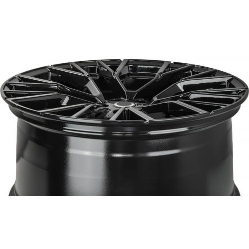

Les jantes sont des répliques de jantes BMW X5 M compétition mais en full BLACK

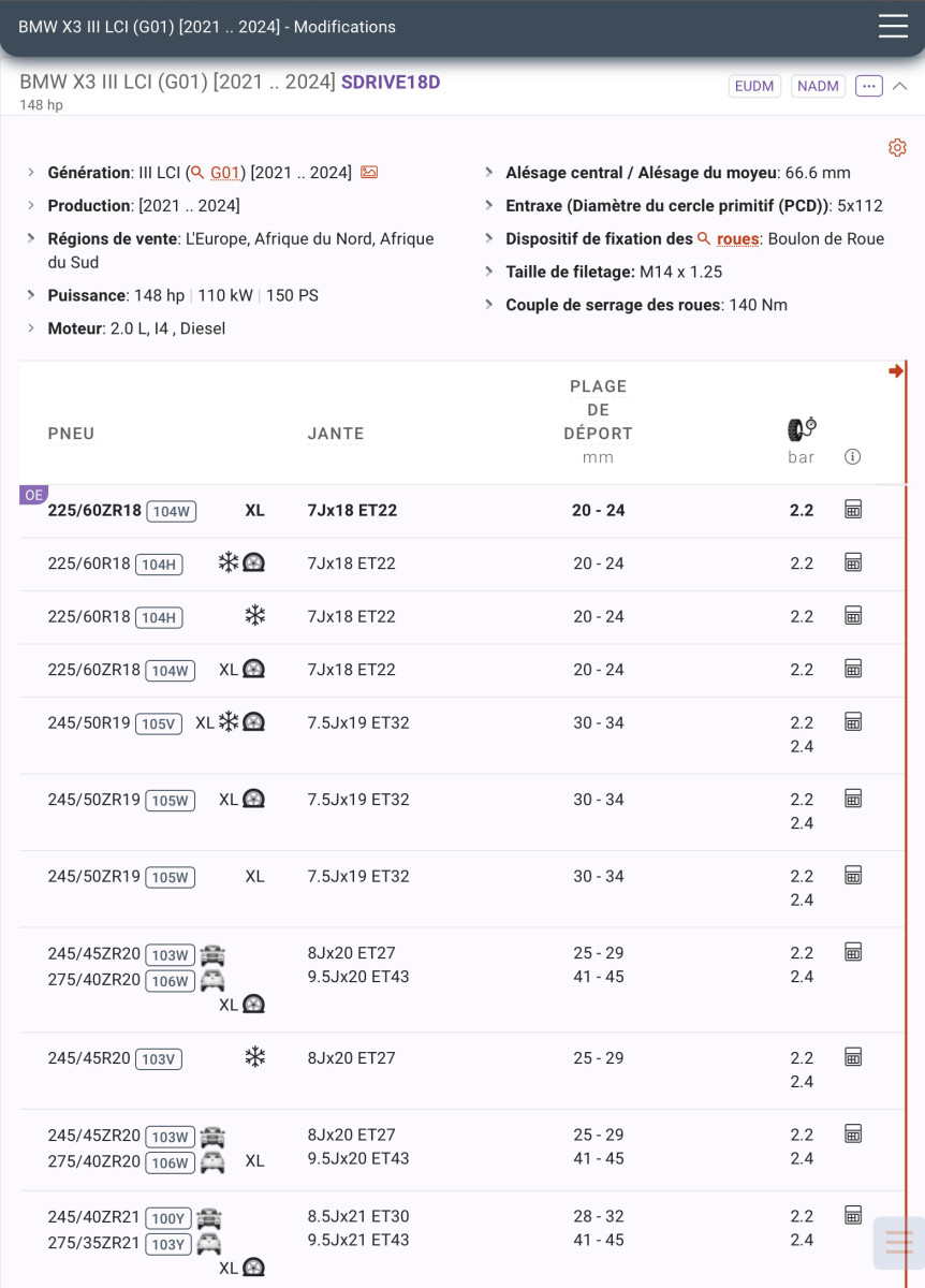

Tu trouveras peu de personne qui te diront si ça passe ou si ça casse avec ce que tu annonces …

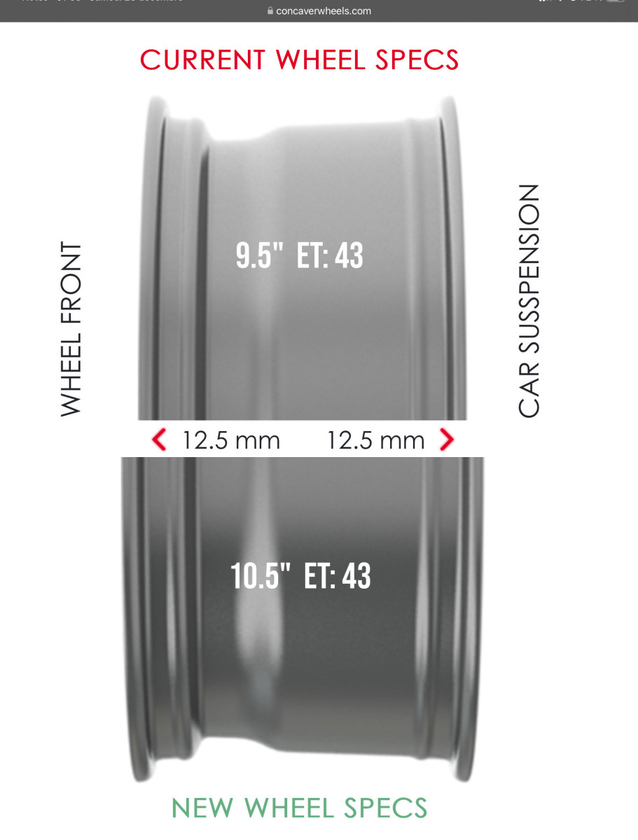

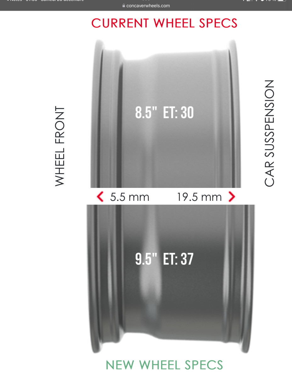

Fais tes calculs à partir des ET et des largeurs de jantes que tu envisages avec le calculateur que j’ai indiqué ci-dessus et les données ci-après:

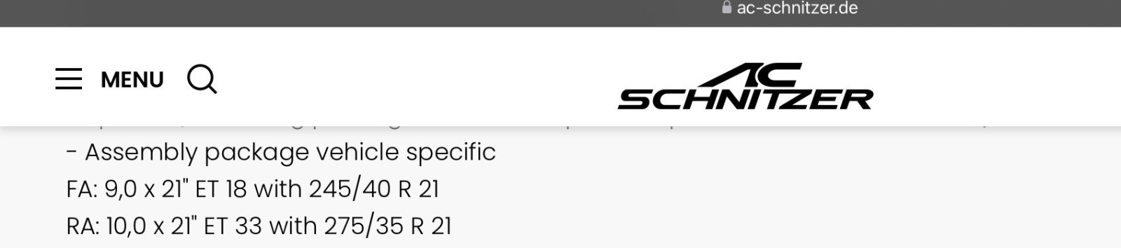

… ce qui explique pourquoi ni Alpina, ni AC Schnitzer ne vont si loin …
et qui fonde mon propos initial, te déconseillant vivement cette idée, et résumant ce qui suit !
Car Sauf erreur de ma part, les jantes que tu envisages sont des replica des 809M du X5M F95 mais avec les ET correspondant et moins larges !
A l’avant ça fait beaucoup!

Mais apparemment, comparativement aux montes sur x3m competition ( uniququement du fait d'une largeur de jantes quasi similaire), je peux me faire une idée, encore merci à toi :top: ( pour rappel jantes M compétition: Avant 9,5 x 21 ET 31 | Arrière 10,0 x 21 ET 39) et la monte de pneus sur x3m coompetition: 255/40 R21 102Y DOT : 4223 | 265/40 R21 105Y DOT : 2523)
Je pense que les jantes que je recherche sont proposées à chaque fois avec 2 ET différent, et je pense donc que le meilleur compromis pour l'avant, avec du 9.5 de large, l'ET 30 proposé est mieux que l'ET37 également proposé ( peur que cela se rapproche trop des éléments mécaniques ( amortisseur, etc) et pour l'arrière, un ET 40 pour les 10,5) . A voir si effectivement la monte de pneus n'est pas trop exagérée ( 275/35/21 pour les avant et 295/35/21 pour les arrières- Mais il est vrai que cela lui donnerait un air bien plus "masculin" lol)

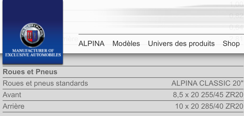

Et oui, je pense que c’est vraiment TRÈS exagéré… au regard de ce que mets Alpina sur base X3 non-M, qui me semble un maximum (deja supérieur au X3M de plus de 500CV et aux trains roulants différents.
Le look, c’est une chose, l’efficacité, une autre, et l’utilité encore une autre comme le budget conséquent qui en est une dernière.
Car là, c’est un billet à 3000€ mini avec capteurs de pression centres de roues et peut-être boulons, donc à minima 1000€ de jantes et plus de 1400€ de pneus montés équilibrés.
C’est ton argent et tu l’utilises comme bon te semble, mais sur un 18d de 150CV, c’est sûr que tu n’en as pas besoin, la monte mixte d’origine en 245-275 peut encaisser sans problème 3 plus de puissance et de couple (ce qu’il y a sur 5G30 en 8’et 9’ de large!)
Pour lui donner un look plus ce que tu veux, avec des jantes replica, du 8,5’ devant et du 10’ serait un maximum, et à bien choisir au niveau ET pour que ça sorte plutôt que ça rentre.
