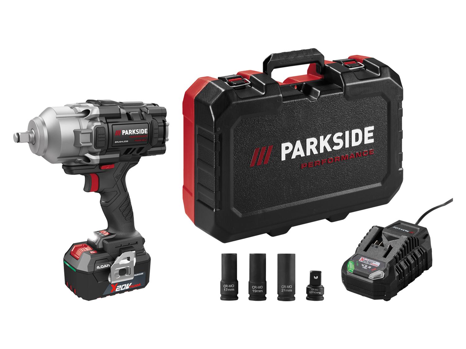

Je mets ca ici, mais peut être pas assez puissante ? Mais c’est la série performance, plus pro au cas où…

Le couple de desserrage (décollement) n'a rien à voir avec le couple de serrage, il est toujours plus grand (à partir de x2.5) et impossible à déterminer.
La valeur maxi de décollement est donnée dans les caractéristiques des boulonneuses, mais bizarrement pas pour des marques comme Parkside :interroge:
je pense que 12V est un peu faible.

C'est ce modèle de clé à chocs Parkside Performance qu'il faut acheter.
En plus, le prix a bien baissé, j'avais payé la mienne 180 euros sans batterie et chargeur !!
J'ai juste ajouté une douille Facom et c'est un plaisir de démonter les roues avec cette clé à chocs.
