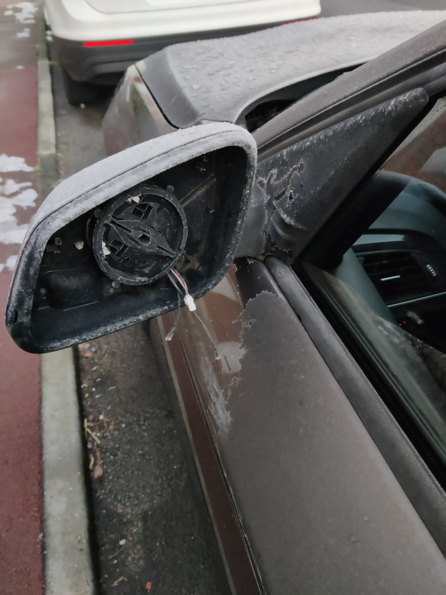

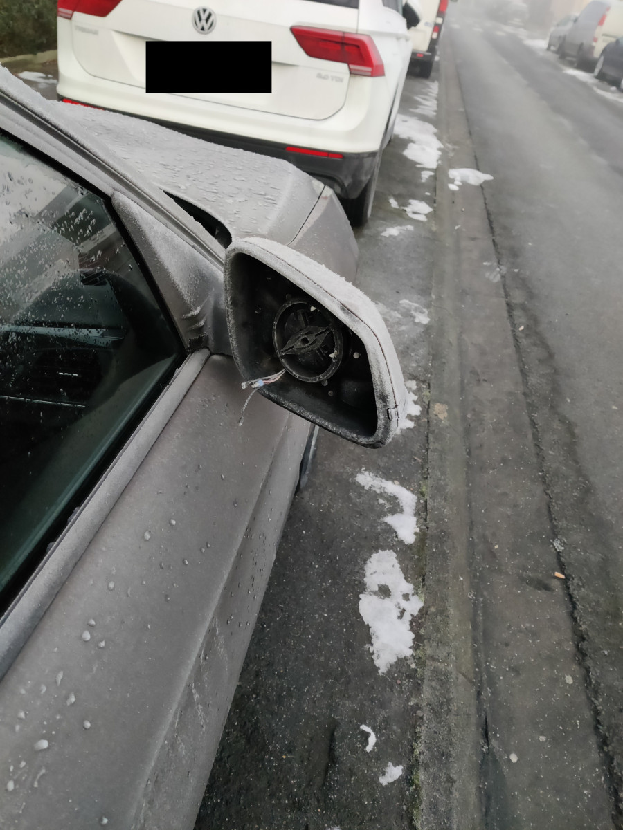

En ce lundi matin, j'ai découvert ma voiture (qui n'a pas bougé du week-end) sans vitres de rétroviseur.
Les deux vitres ont été volées. Super pour déposer ma fille chez la nounou. Bref !
Me voilà avec un souci et j'aimerai avoir votre aide/avis pour résoudre la situation.
Le principal problème est que je ne connais pas la référence (OEM) des vitres donc j'ai du mal à trouver ce que je dois acheter pour les remplacer.
J'ai une BMW série 1 116 Urban Life de 2012.
Ce que je sais : je n'ai jamais changé ces vitres, elles sont d'origines, la vitre du rétro droit s'abaissait lorsque je reculais, ils étaient bien sûr chauffant et il y avait une sorte de film dessus (anti-éblouissement ??). Egalement, je pense qu'il y avait une petite ligne en pointillé verticale en bout de vitre (vers l'extérieur du rétro).
Aussi, peut être que ça a de l'importance, mes rétros sont rabattables électriquement.
J'ai regardé sur internet et avec la plaque pour le numéro de châssis, il y a beaucoup de références.
Avez-vous des astuces pour trouver les pièces d'origine en fonction du modèle ou autre ?
Des sites web de confiances pour acheter des pièces.
Merci de m'avoir lu.
Je reste à votre disposition si vous avez besoin d'infos supplémentaires.
PS : je joins des images des rétroviseurs.

Non non, c'est moi qui a ouvert les rétros pour faire les photos.
Ils ont enlevé les vitres sans casser les rétros et ils étaient en position rabattus.

J'ai trouvé les numéros OEM (51167285005 et 51167285006).
Je pense en acheter des pas cher pour débloquer la situation puis je verrais ce que je fais.
Solliciter l'assurance pour ça revient presque au même prix malheureusement, j'ai une sacré franchise...
