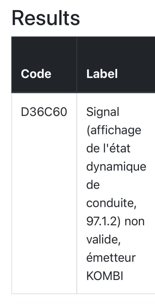

proprietaire d’un mini cooper s f56 de 2019 qui ressort d,’un diag avec les defauts suivant;
D36C60 signal invalide, emetteur KOMBI

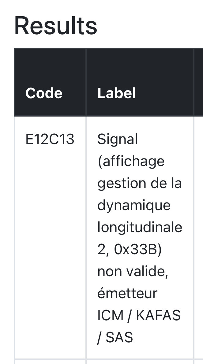

E12C13 signal invalide, emetteur ICM/KAFAS/SAS
En conclusion plus de regulateur, de limiteur et de camera retro anti collision.

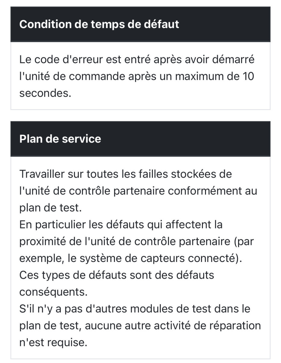

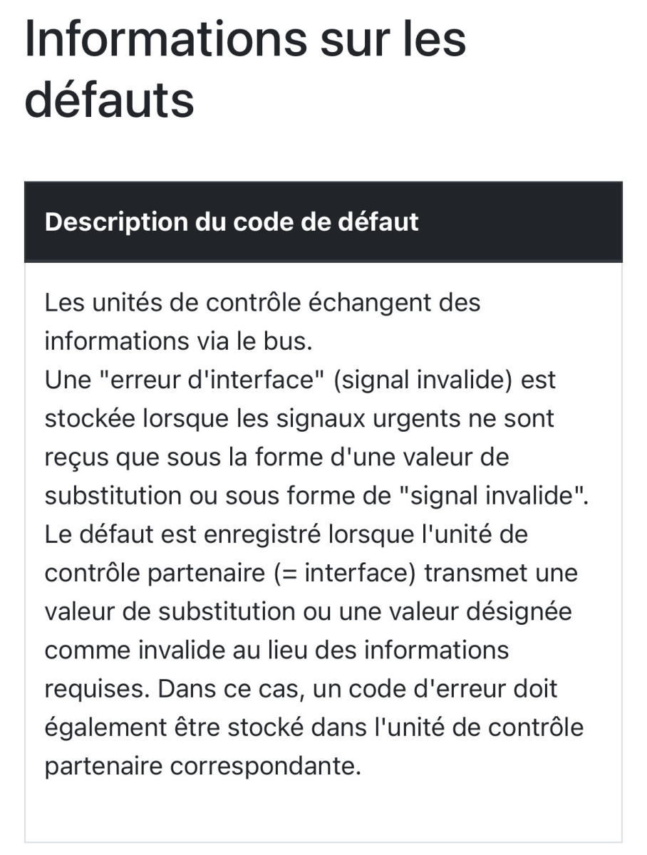

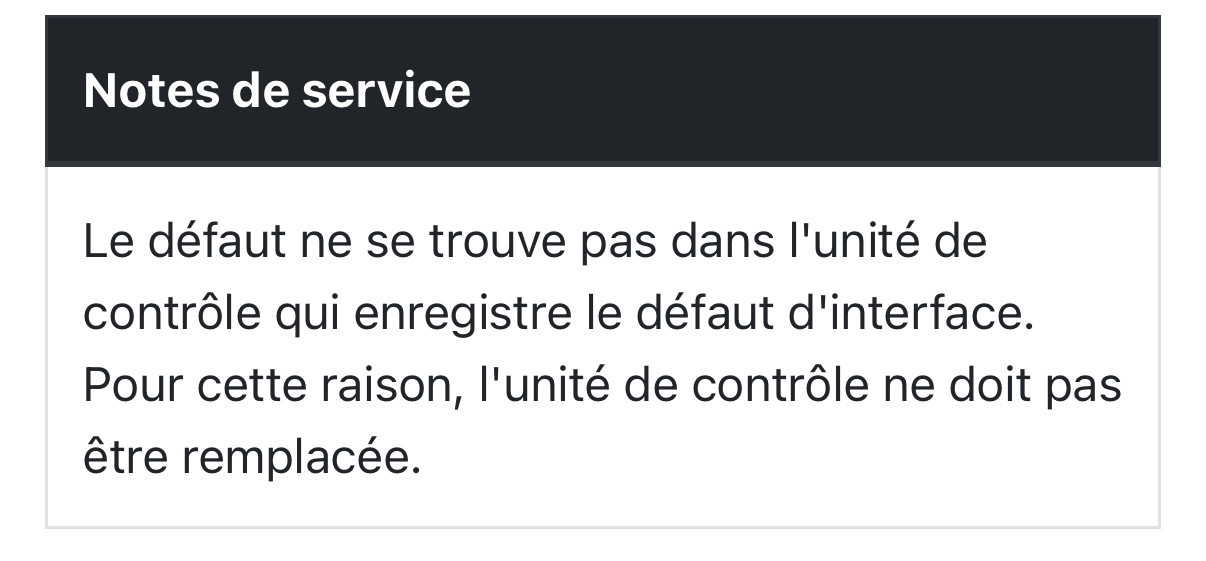

Voilà ce que j’ai trouvé …
J’ai la même réponse pour ton 2ème code … donc j’aurais tendance à dire que tu as un souci du code 2 , qui génère le code 1….donc je commencerais à regarder côté kafas, car icm et sas sont deux écus …
