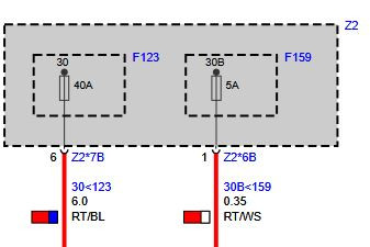

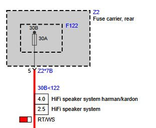

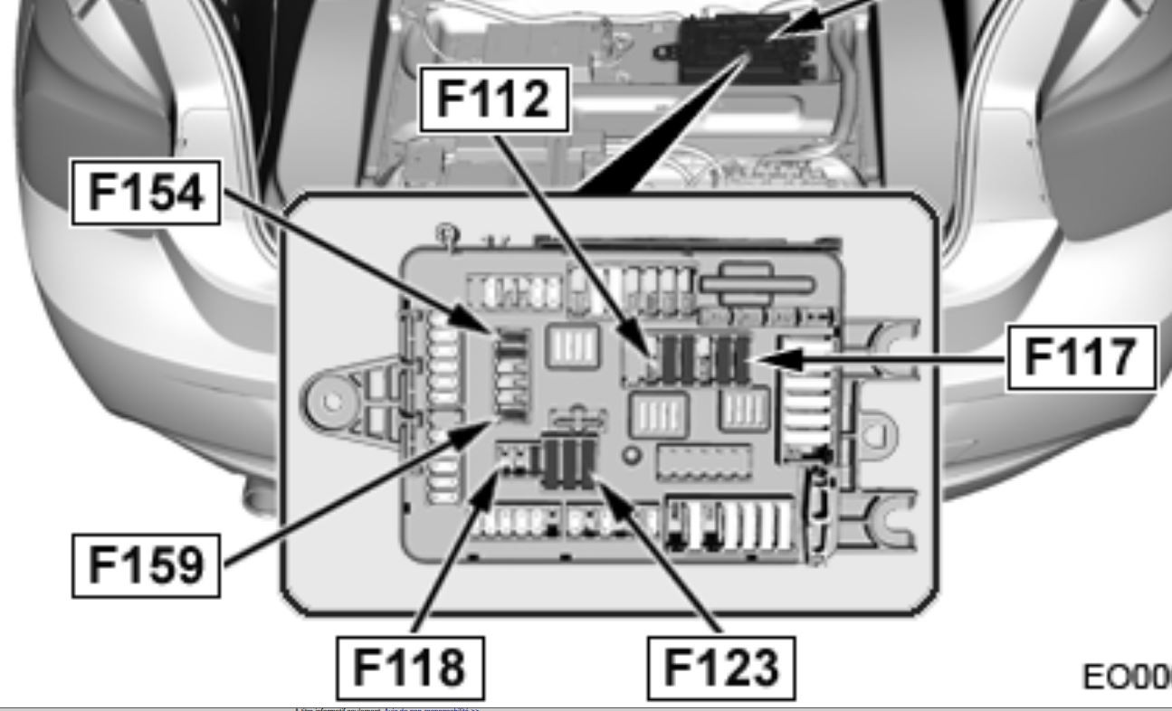

Messages : 17699
Re: Plus de son dans ma bmw f31 320d

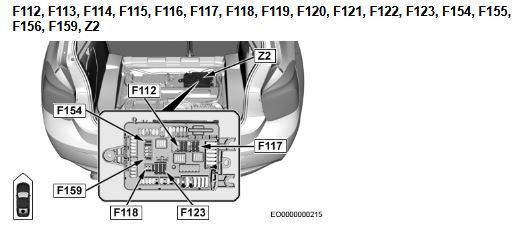

voici pour les fusibles ...
*ampli*
hifi :check:
hk :check:
*hu*
emplacements
Messages : 17699

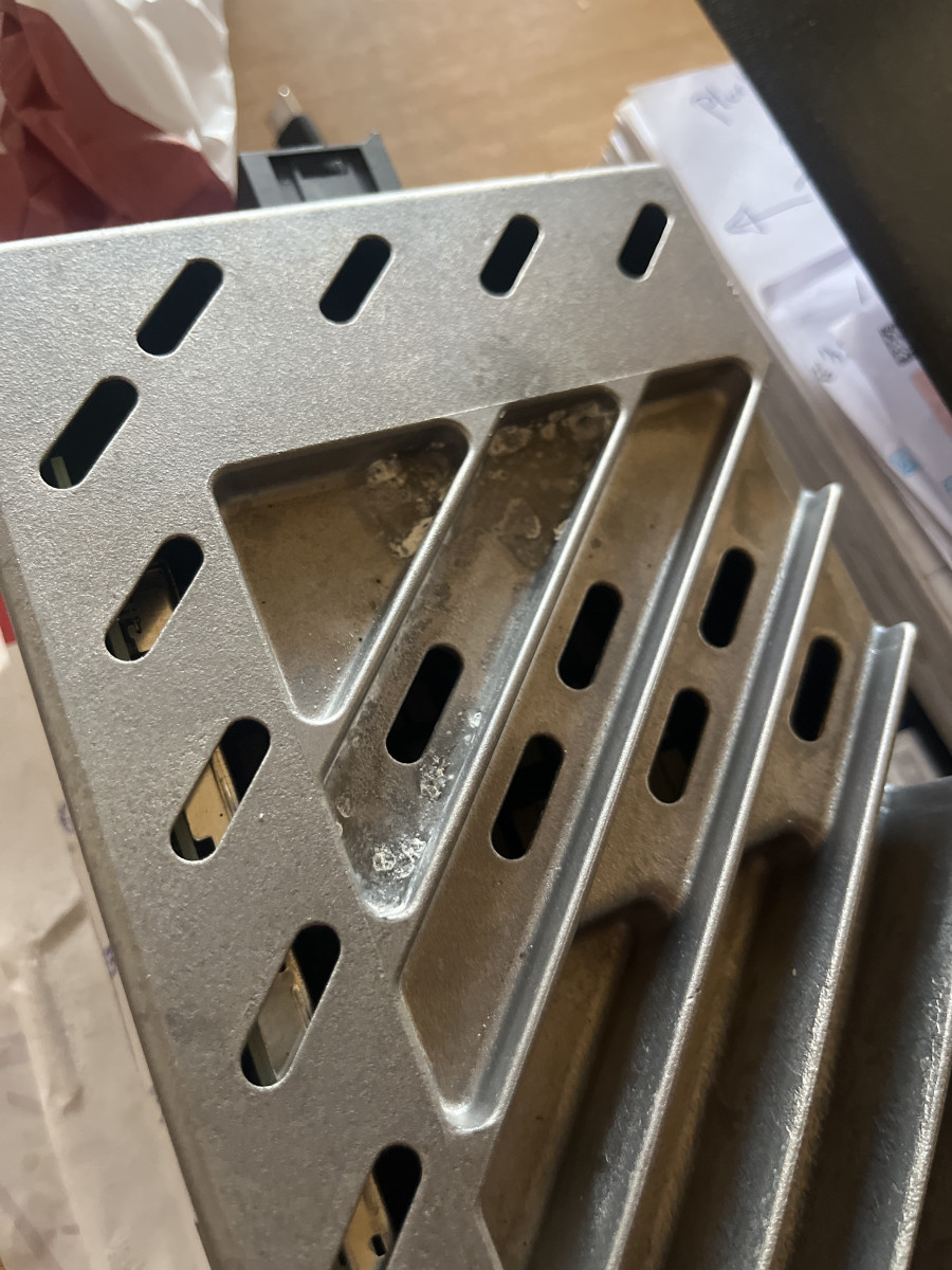

Bonjour j’ai regardé les fusibles se week end rien d’anormale et je me suis permis de démonter ensuite l’amplificateur je me suis aperçu qu’il y a des tache dessu voir ci dessou , que me conseiller vous de faire ( racheté un ampli identique , possibilité de mettre un autre ampli ( prise universel? ) aller voir un spécialiste de l’électronique automobile ? Merci
Messages : 17699
Ce n’est pas de l’universel , vu que tu as une fibre optique entre ton hu et ton ampli …pour le reste regarde le prix en occasion versus le prix de la réparation…

Ok merci de ton retour je n’y connais absolument rien la je viens d’avoir un spécialiste de lectronique il m’a dit qu’il fallait retrouver le même d’origine doacczsion cela me coutera moin chère que de refaire une installation qu’en pense tu merci à toi
Messages : 17699
Je ne sais pas s’ils réparent les amplis …
https://mca.electricmura.ro/fr/blog-bmw ... c-cic-nbt/
Je ne connais pas les prix d’occasion…
Tu dois avoir la réf bmw sur l’ampli, fais une recherche sur le net …

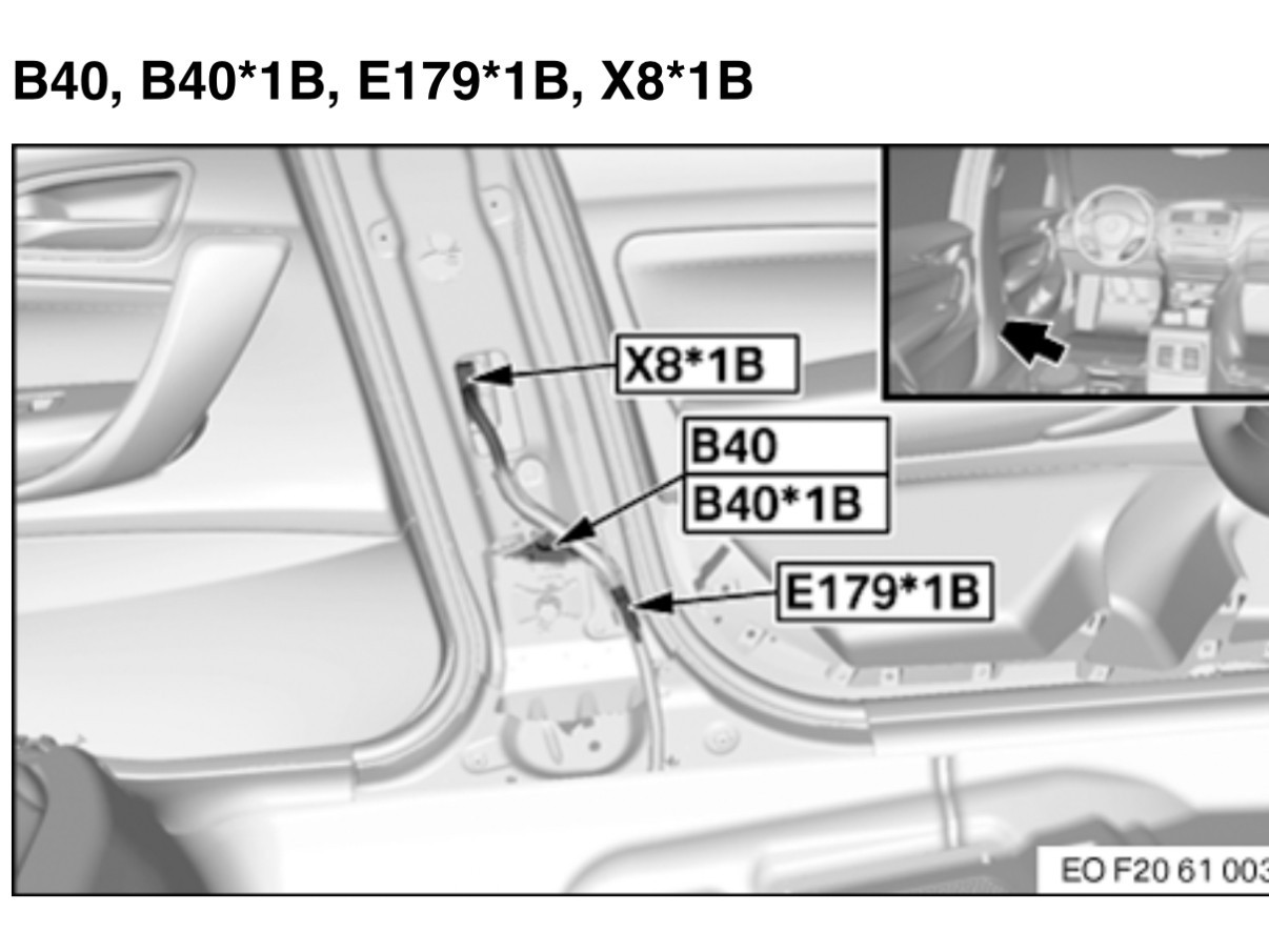

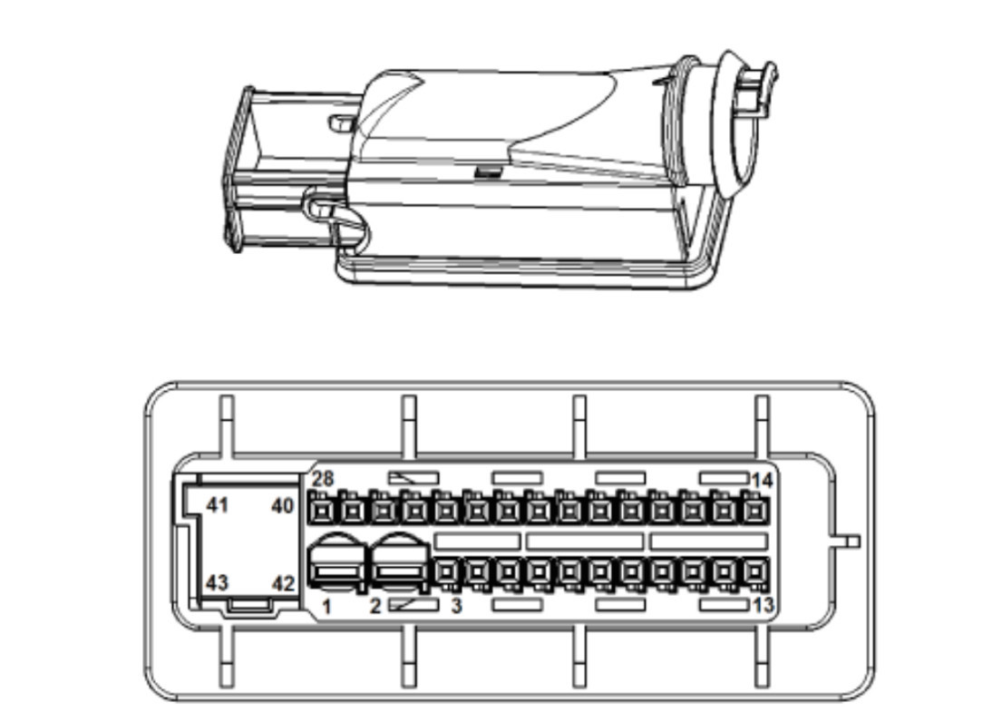

Messages : 17699

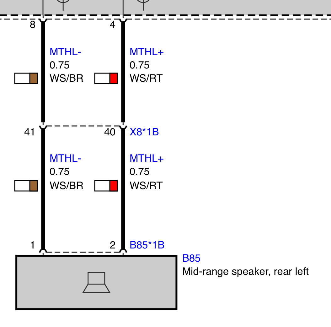

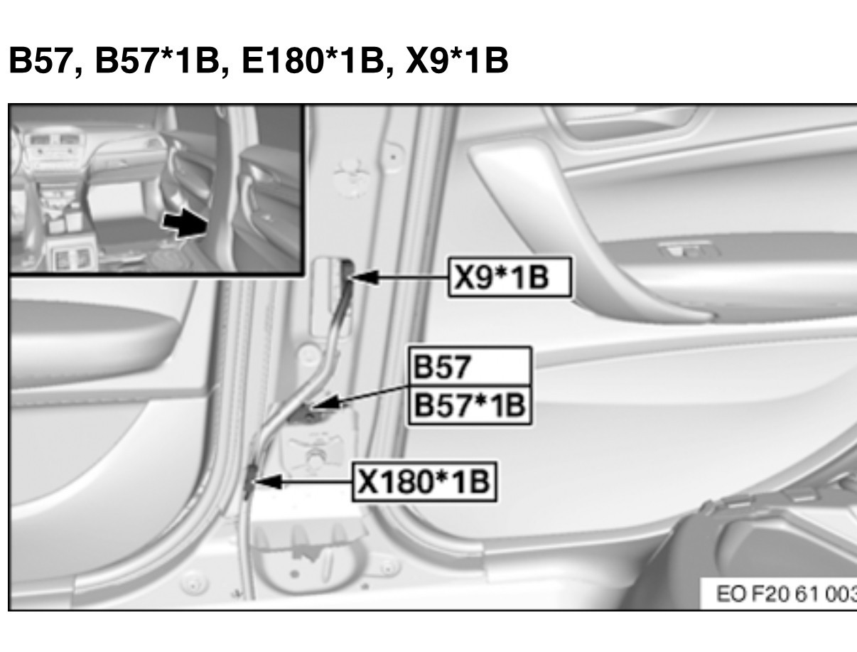

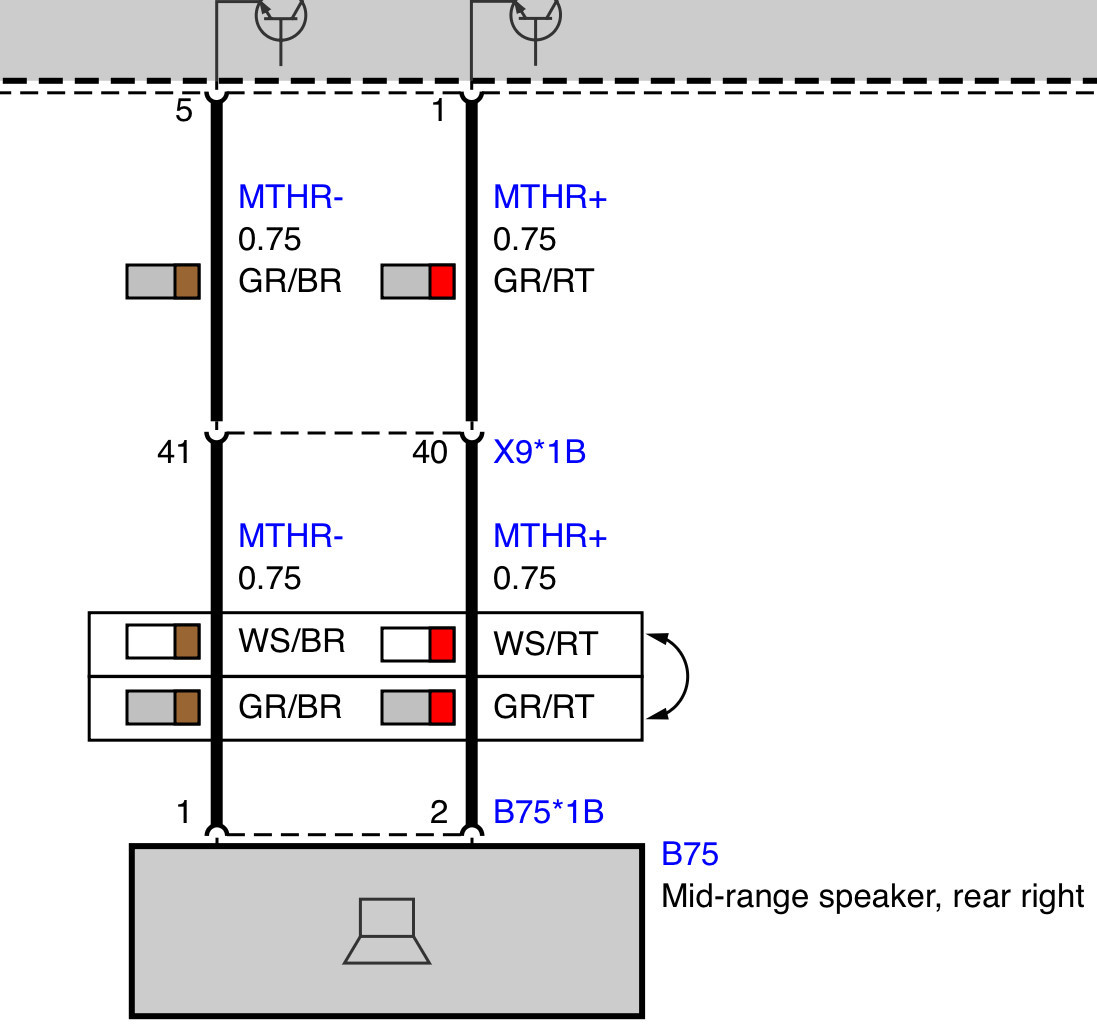

Il n’y a pas de fusible particulier , car le son vient directement de ton hu …
Tu as un connecteur au niveau de la porte …
Borne 40 le plus (fil blanc/rouge ou gris/rouge)/ borne 41 le moins (fil blanc/marron ou gris/marron)
X8*1B= côté gauche
X9*1B= côté droit
Mais je trouve étonnant que tu aies le souci des deux côtés en même temps … je suppose que tu as vérifié ta balance av/ar?

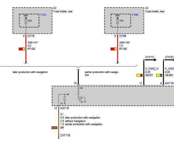

Je relance, plus de tonalité PDC ni de son AR 316d Business
Message par NordNico »
Merci j'ai vérifié tous les fusibles un à un avec le schéma qui va bien et rien ne va pas :-)
