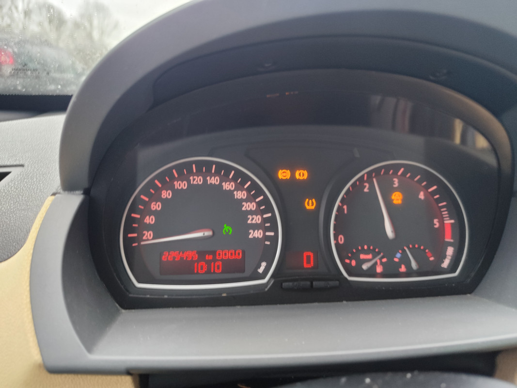

J'ai 4 voyants Jaune qui tout d'un coup se sont allumés, perte du compteur de vitesse,
pas de bruit suspect, la jauge du réservoir bouge, j'ai l'impression que c'est au niveau électrique.
Je vais vérifier les fusibles, les connexions, le pignon plastique, si rien de tout ça, que se passe-t-il ?
merci de votre aide

j'ai changé le moteur complet de la boite de transfert, toujours les mêmes voyants allumés.
J'ai démonté l'ancien moteur, le pignon est bien attaqué.
Avant de remonter, j'ai actionné le pignon coté boite de transfert, il y a un peu de jeu, il revient bien, mais pas trop de résistance.
Toujours pas de compteur de vitesse .
Avec car scanner j'ai deux codes erreur .
Car Scanner ELM OBD2

Le premier problème est que je n'ai plus de compteur de vitesse qui fonctionne.
J'ai décrit que le problème est survenu en roulant, que les voyants se sont allumés, le compteur de vitesse à fait le yo-yo et j'ai ressenti des secousses légère comme si les roues de devant tiré la voiture.

Pas de compteur de vitesse et tous ces voyants : capteur ABS roue avant gauche

Bonjour, diag validé de celtik56, la couronne cranté du capteur ABS est HS et de 330dMPerf , qui m'a dirigé vers cette voie .
Plus qu'à t'ouvrer des couronnes crantées pour capteur ABS pour l'avant, est-ce que ça existe?.
Merci Messieurs .
