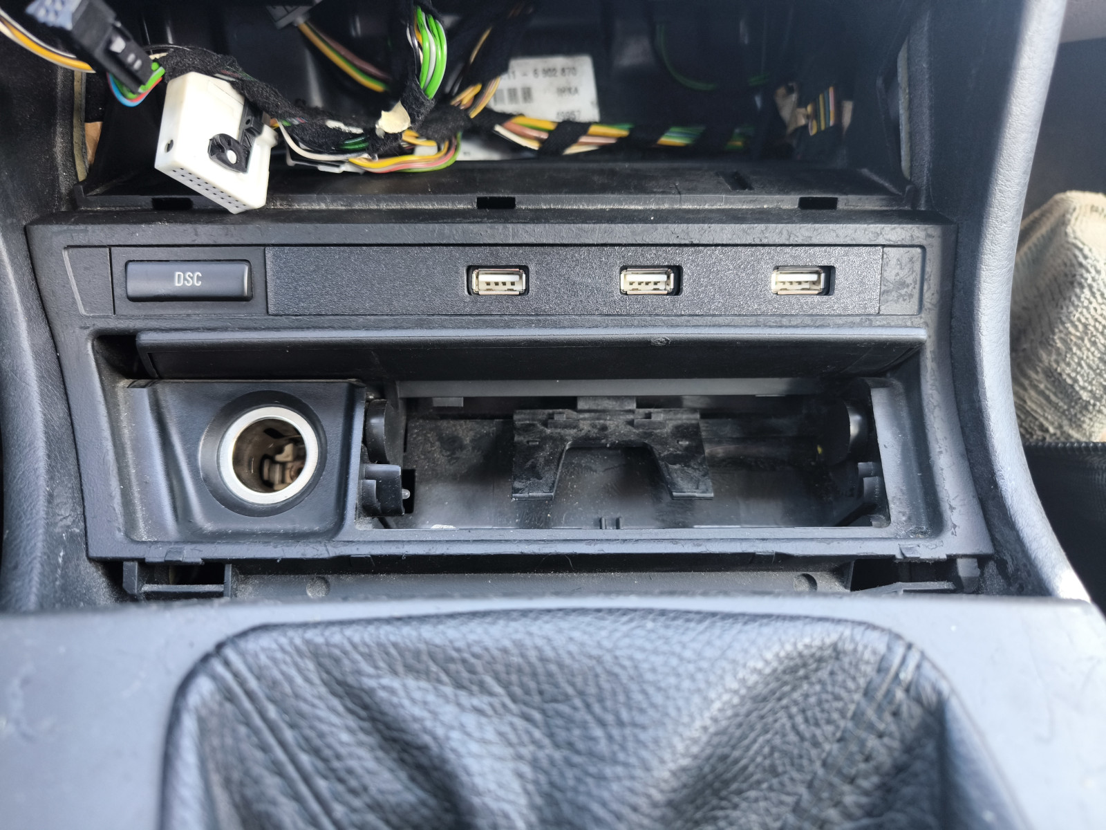

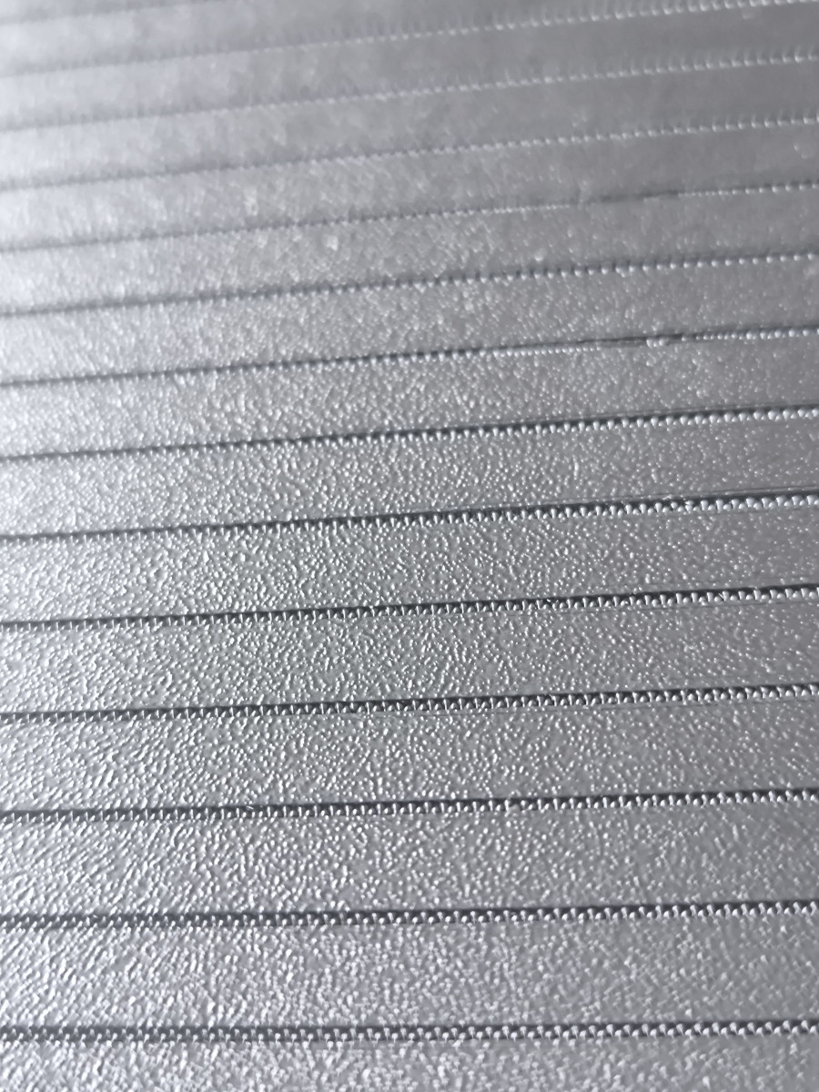

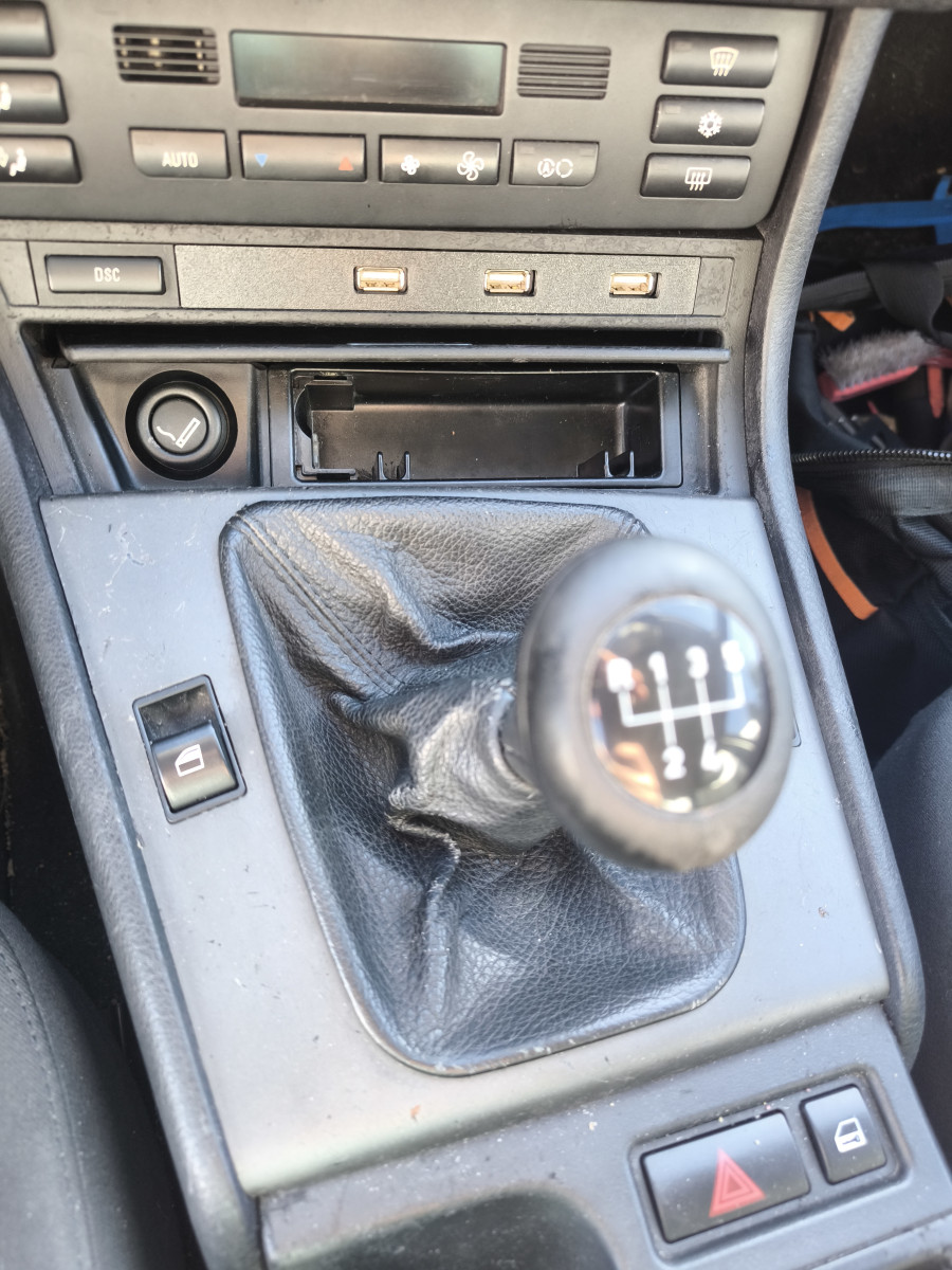

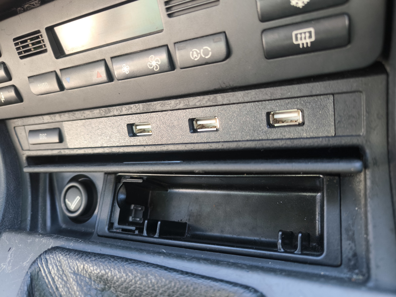

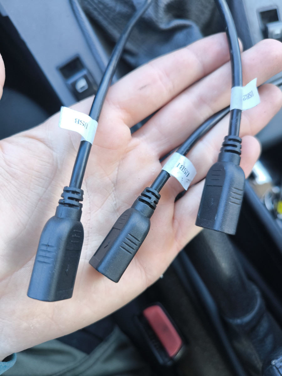

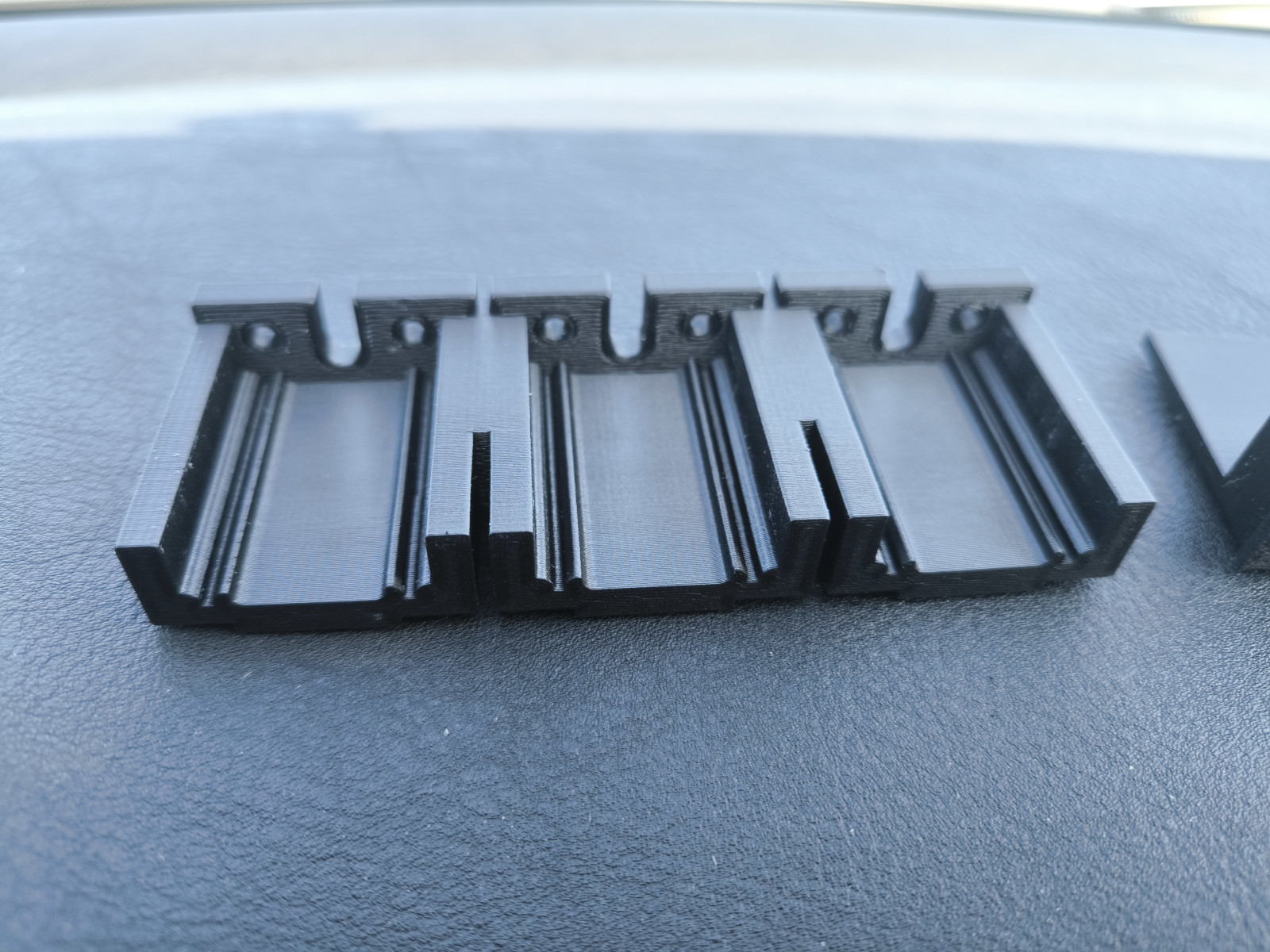

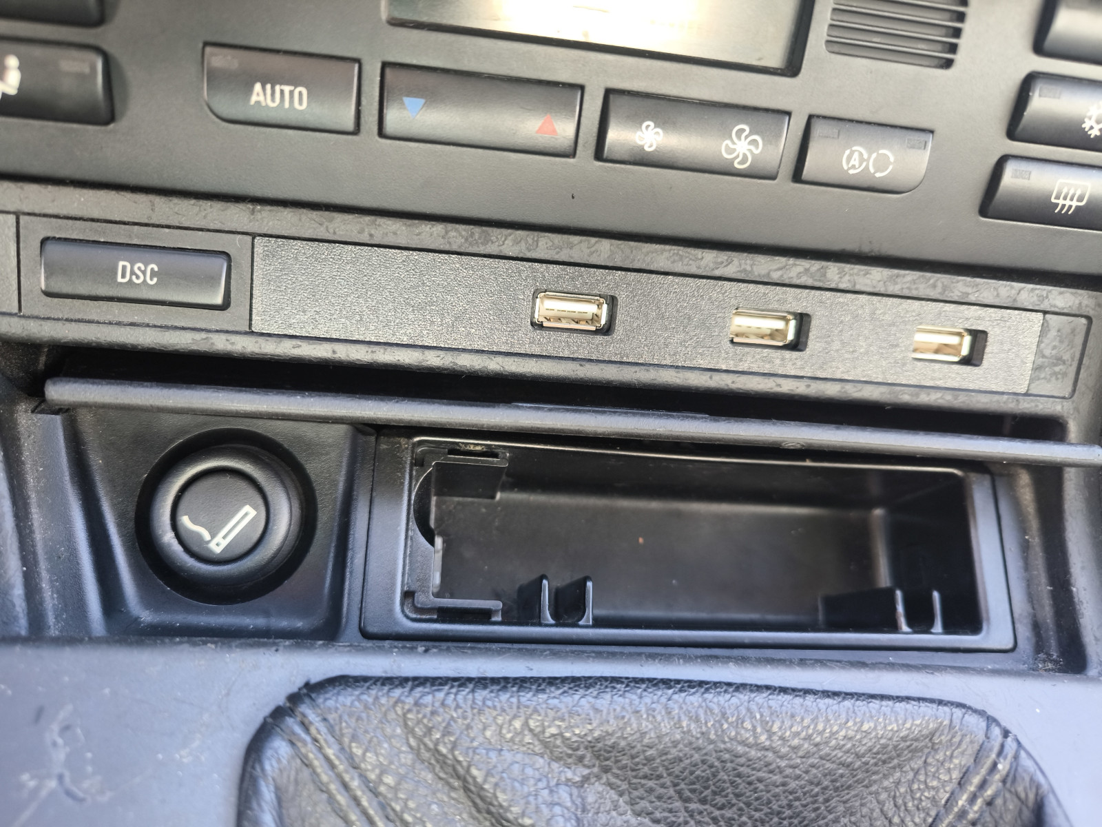

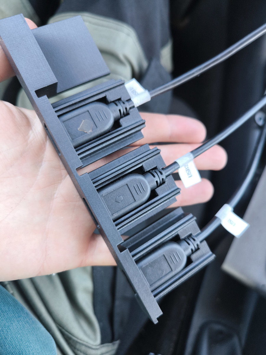

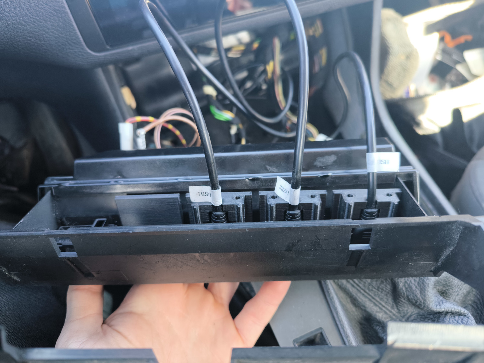

J'avais pas mal de temps libre et un truc qui ne me plaisait pas. J'ai acheté un écran eonon android (les tutos d'installations sont sur YT et très bien faits donc je ne prendrais pas le temps de montrer comment ça s'installe). J'avais 3 câbles USB donnés avec que j'ai installés et raccordés mais je ne savais pas trop comment incruster la chose sans que ça fasse moche donc je me suis renseigné et j'ai trouvé des sortes d'adapteurs à imprimer en 3D mais ils étaient dégueulasses et 60€ pour une impression 3D mal faite ça fait cher. Du coup j'ai fait le mien (j'ai des bases en logiciels de CAO mais j'ai du apprendre à imprimer en 3D par la même occasion). résultat en photos en bas, c'est en 2 parties vissable au besoin par derrière pour qu'on voit pas l'attache sauf que c'est tellement serré de base que pas besoin de vis. Il faut démonter le plastique qui contient le cendrier et maintenant le boitier de clim (descendu à la place de la petite boîte de rangement). Il est possible d'acheter une sorte d'adapteur fait en impression 3D aussi à 20€, ce que j'ai fait mais hyper déçu du résultat je vais probablement refaire le mien moi même. En tout cas le résultat final est satisfaisant. Le plastique paraît brillant en photos mais ce n'est pas trop le cas ça rend assez bien, je verrai si je passe une couche de peinture matte plus tard.
Paramètres utilisés:
-matériau: impression 3D carbone
-plaque texturée pour l'aspect de la face visible
-Imprimante: Prusa 3.5 nozel 0.4mm passe tous les 0.15mm périmètre 3 et remplissage 25%
-slicer: prusaslicer
-CAO: fait sur CATIA V5
Je peux mettre à dispo gratuitement le màdèle 3D en catpart / step /stl si besoin modifiable par vous même au besoin, j'utilise 3 slots sur les 4 dispos dans la mienne (j'ai aucune option, aps de sièges chauffants ni rien donc il fallait que je réutilise cet espace)
EDIT: il existe aussi un produit pour remplacer le cendrier avec indicateur de tension batterie et charge rapide j'en ai parlé dans mon premier message plus haut, je pense l'acheter et l'installer

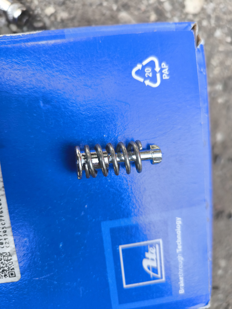

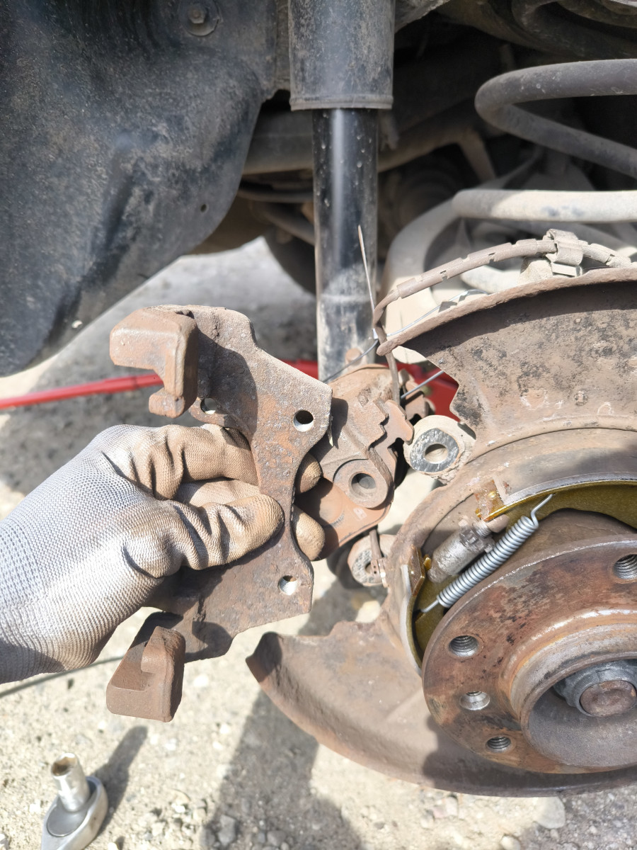

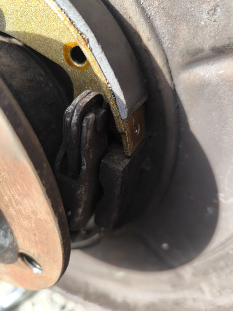

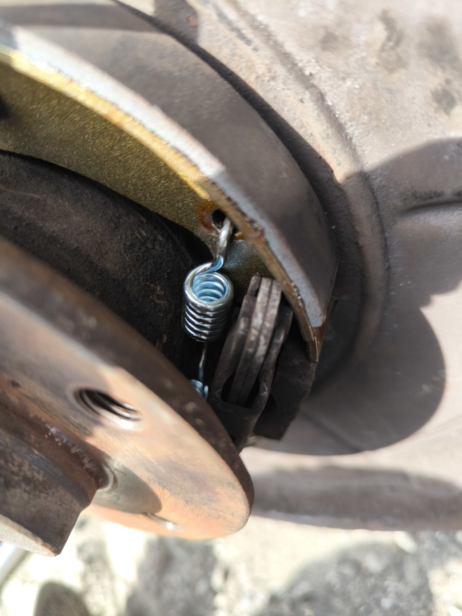

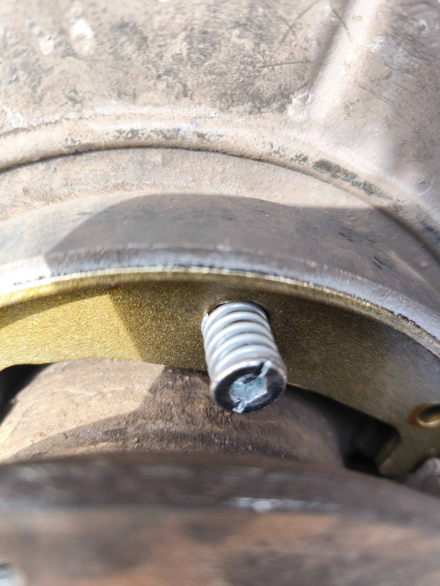

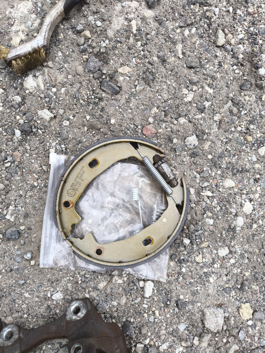

Nouveaux travaux effectués: remplacement des semelles de frein à main, du reniflard d'huile (qui était partiellement rempli de pâte d'huile un peu dégeux), et des filtres de base: air habitacle et pompe à gazole. J'ai quelques photos pour les semelles de frein à main mais j'ai surtout suivi les conseils de cette vidéo:
qui montre tout très bien. J'en ai aussi profité pour re régler le serrage du frein à main: dévisser les deux vis de réglage au niveau du levier de frein à main, serrer au max les semelles grâce à l'engrenage de réglage en faisant passer un tourne-vis dans un des trous du disque arrière, une fois serré au max revenir de 10 à 13 crans en arrière selon votre modèle. une fois fait, sans resserrer les vis au niveau du levier faire 5 mouvement de levier comme pour activer le frein à main (de ce que j'ai compris ça aide à remettre le câble en place), puis monter de 2 crans pas + pas -, serrer les vis de réglage jusqu'à ce que le disque tourne mais difficilement. Après ça, quand on remet le levier en position 0 il faut que ça tourne librement. On répète pour l'autre côté et c'est réglé. Pour vérifier, le voyant frein à main doit s'activer au 1er cran du levier mais pas au cran 0. J'ai trouvé toutes ces infos dans une vidéo YT et j'ai vérifié de combien de cran il faut revenir en arrière sur l'engrenage de réglage dans ma RTA mais j'ai pas pris le temps de vous retrouver le lien. Les deux piges de maintient en position des machoires sont des vis à quart de tour, il faut démonter le support d'étrier pour sortir le disque et faut en profiter pour passer un coup de brosse métallique un peu partout. J'espère avoir été clair et je n'ai pas eu de points bloquants, maintenance facile il suffit de prendre son temps.

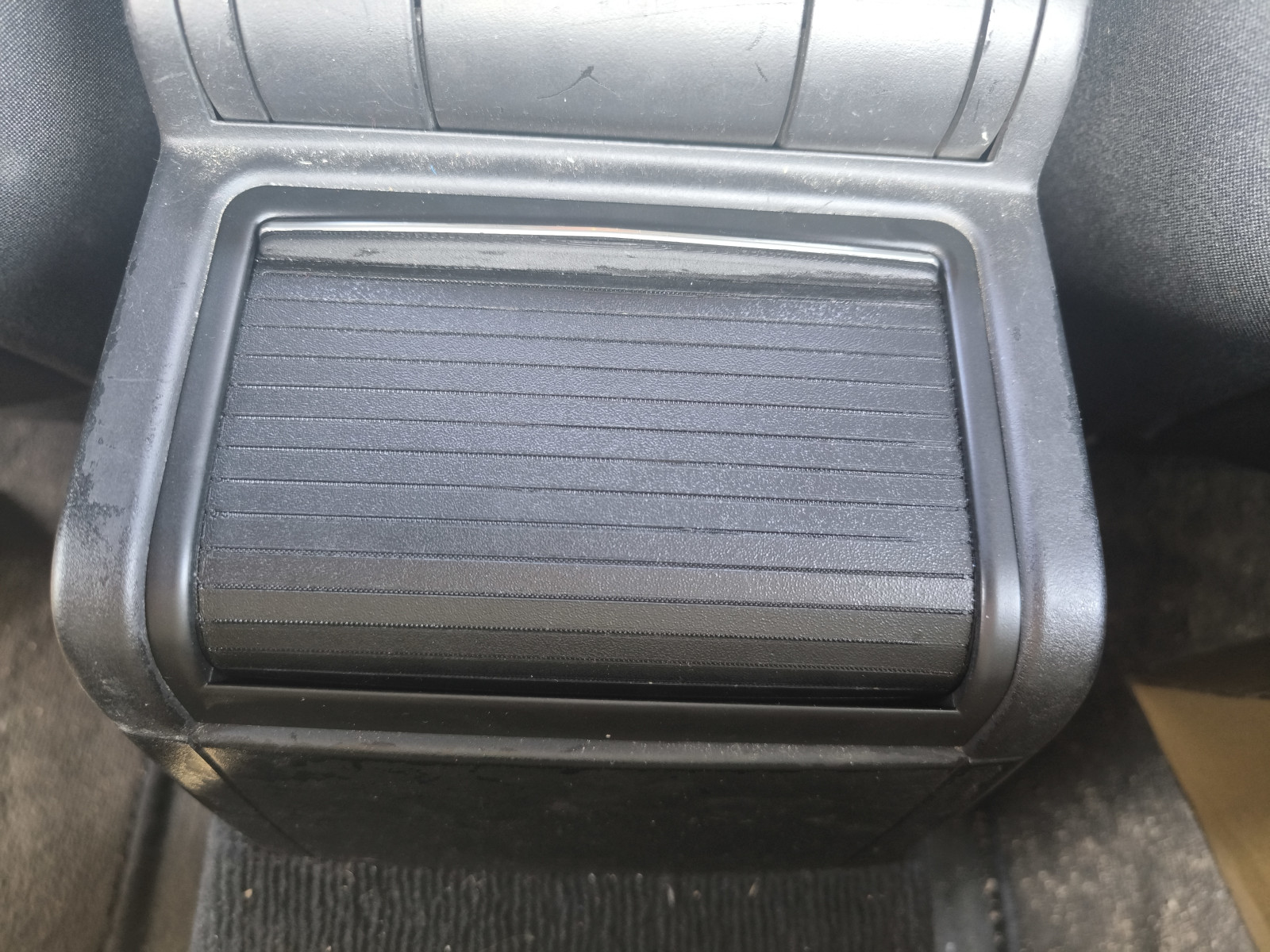

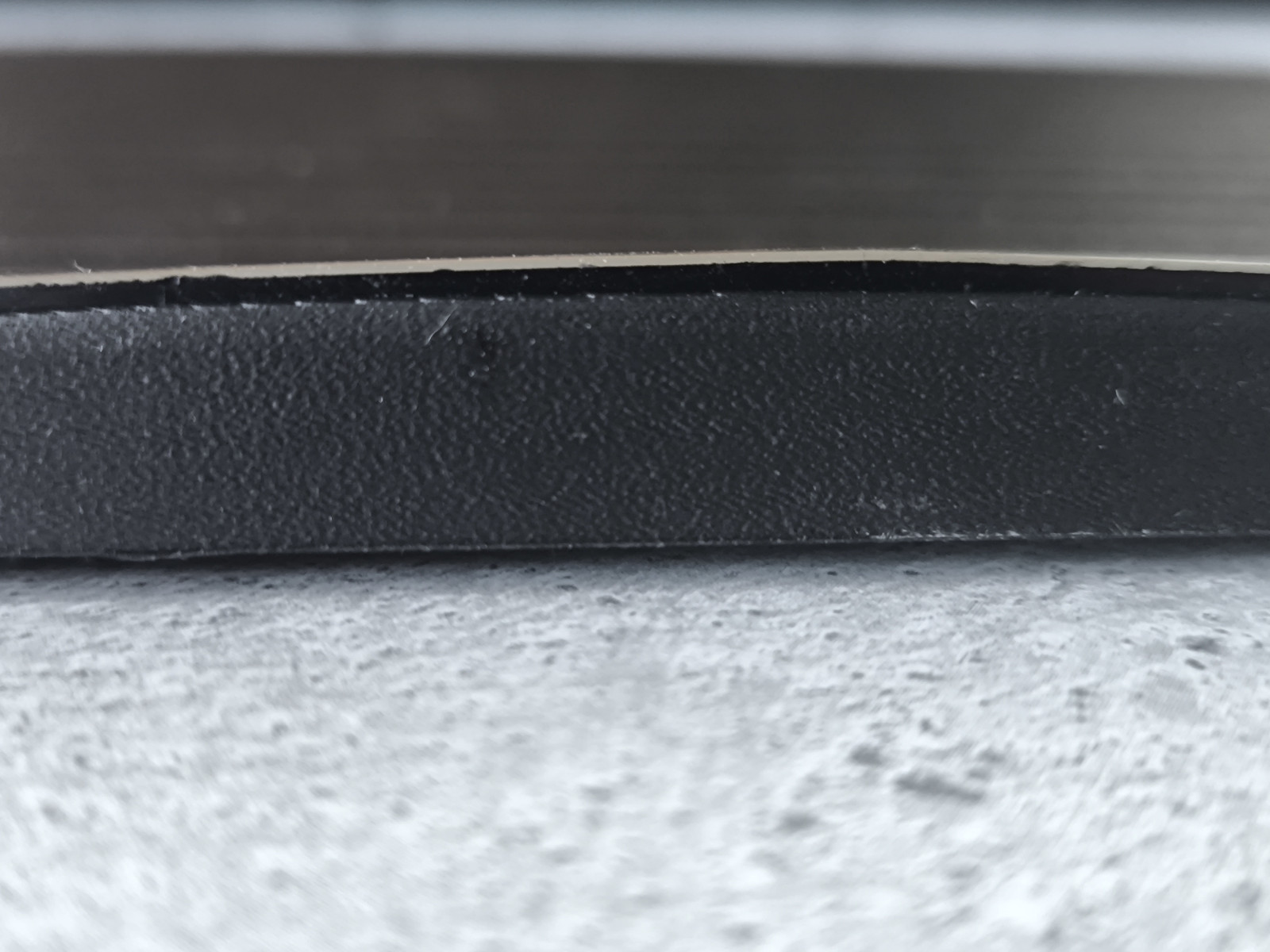

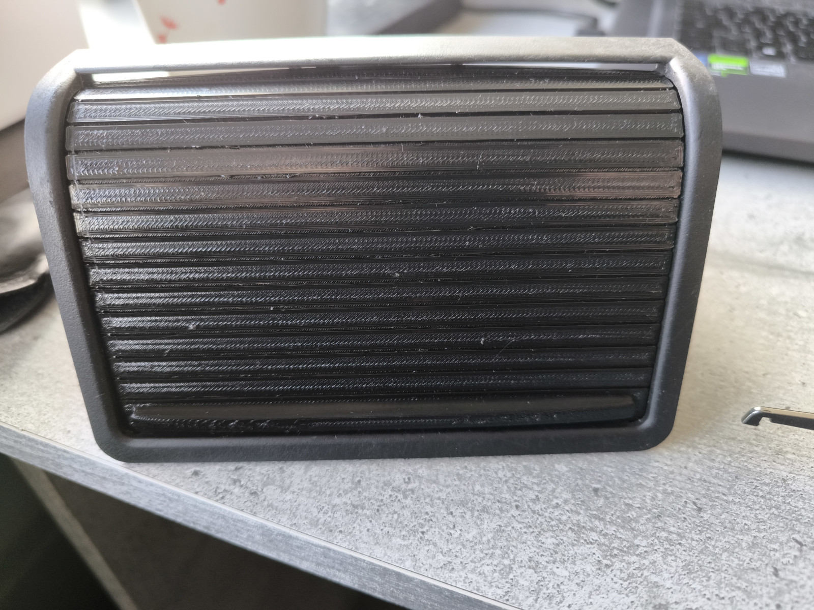

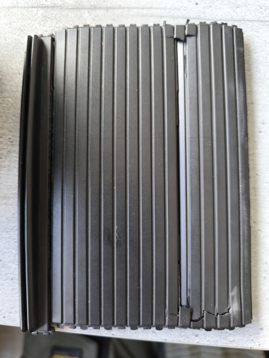

Encore un peu d'expérimentation avec l'impression 3D. J'ai trouvé un modèle 3D du cache de cendrier arrière sur une banque gratuite il ne me plaisait pas pour plusieurs raisons:
1 - Aucune rigidité, une fois le cache fermé si on appuie dessus il se déforme comme une feuille de papier, donc pas pratique.
2 - Trop court, quand on le ferme complètement pour le ré-ouvrir ça bloque car l'extrémité sort du rail et se met en appui contre un autre bout de plastique.
3 - La géométrie fait qu'on ne peut pas l'imprimer à plat avec la surface visible contre la plaque texturée de l'imprimante 3D donc aspect visuel pas incroyable.
4 - Le modèle trouvé en ligne ne reprenait pas l'utilisation de la petite barre chromée sur le bout qui dépasse qu'on utilise pour ouvrir.

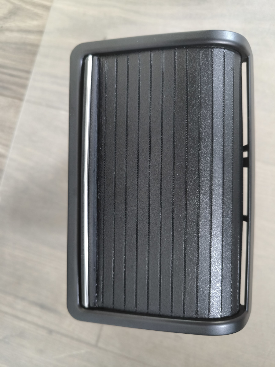

J'ai donc développé le mien en passant par plusieurs étapes:
1 séparer la pièce en 2 pour faciliter la finition de la surface visible (je peux donc l'imprimer face visible sur la plaque texturée)
2 implémenter la barre chromée pour ressembler le plus possible à la pièce d'origine
3 utiliser le bout qui dépasse fait séparément dans un autre matériau pour renforcer la pièce
4 Rénovation plastique du support et utilisation de la même peinture noire matte pour diminuer la brillance du TPU que j'utilise (rendu juste parfait c'est exactement ce que je voulais)
5 rallonger un tout petit peu la partie coulissante, elle ne peut plus sortir du rail onc aucun bloquage à l'ouverture / fermeture
Matériau utilisé pour la partie coulissante: TPU: matériau déformable mais brillant, j'ai du le peindre
Pour le support de la barre chromée: PCCF assez solide et l'impression donne un rendu top qui ne ressemble pas à de l'impression 3D. La partie chromée étant assez fragile, cela permet aussi de la maintenir sans risquer de la casser à l'ouverture / fermeture.
Comparaison de la pièce d'origine cassée, de la pièce faite avec le modèle gratuit et celle que j'ai fait en dessous. J'ai rénové que le plastique du support et le résultat est super, je vais faire tous les autres plastiques de la même manière (ponçage à l'eau savonneuse grain 380 - 500 -800 -1000 - 1500 - 2000 - 2500 - 3000 application d'un primer marque MOTIP couleur noire 1ere couche 20mn d'attente 2eme couche 20mn d'attente puis application de la peinture noire matte photo en dessous.
Très satisfait du résultat, le plus long c'est de poncer.
