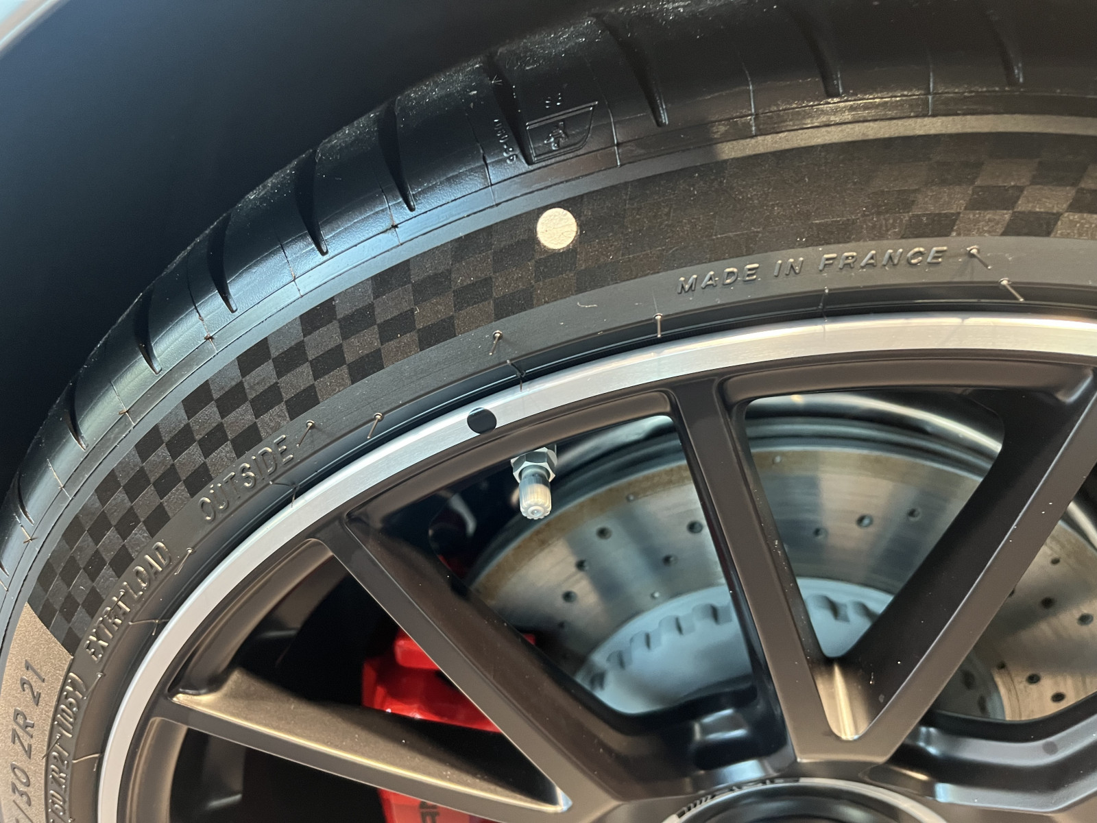

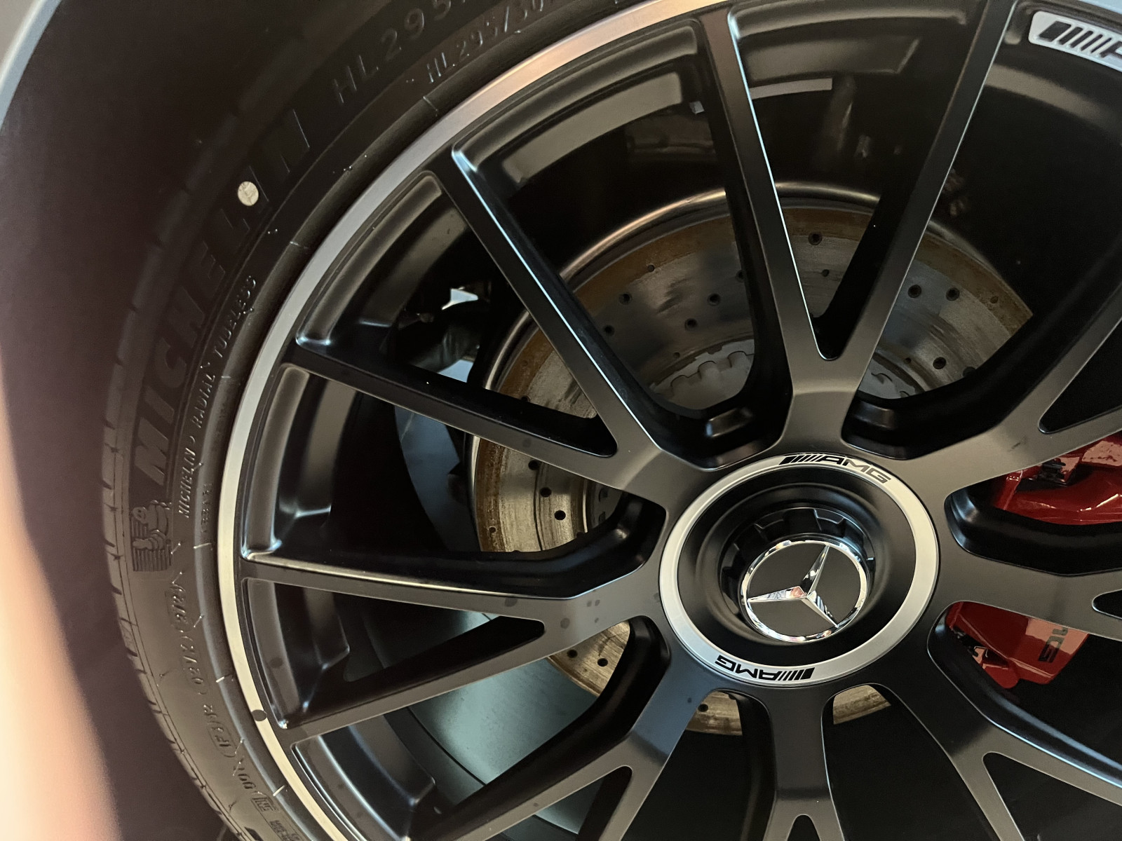

MONTAGE ET ALIGNEMENT sur jantes AMG neuves de capteurs MB neufs et de Michelin PA5 neufs.
Il y a des points de couleur sur les flancs de vos pneus, souvent rouge, ou blanc/jaune: ils ont une utilité car les pneus ne sont pas parfaits !
ROUGE = la partie du pneu qui a la plus forte résistance verticale a l’écrasement (RFV+)
même si cela ne donne aucune indication sur le poids, on suppose que c’est la ou le pneu se déformera le moins et là où il pourrait être le plus lourd
Traduction indirecte: il faudrait mettre à l’exact opposé à 180°de ce point WW rouge la valve et le capteur de pression, qui vont rajouter du poids à la jante, pour minimiser la charge d’équilibrage et optimiser ce dernier.
JAUNE JAUNE ou BLANC : c’est le contraire! Là où le pneu a la plus faible résistance et donc indirectement, là où il serait le plus léger , donc, là où il faudrait mettre la valve et son capteur de pression!
Trop simple : la jante n’est PAS parfaite non plus !
Certains fabricants indiquant par un pont noir ou blanc, là où le diamètre de la jante serait le plus petit… et donc là où il faudrait s’assurer que le pneu s’écrase le moins! Donc faire coïncider ce point NOIR de la jante (ou tout autre repère de ce point où la force radiale est la plus faible) avec le ROUGE du Pneu (ou à 180° du point BLANC ou JAUNE)… et ça c’est important parce que cela ne peut pas se régler à l’équilibrage, c’est pas une question de poids mais de dimensions !
Et j’y comprends plus rien car sur 2 autres jantes , j’ai ça !
Les valves ne sont pas au niveau du point NOIR de la jantes ! Et les BLANCS pas vraiment alignés!

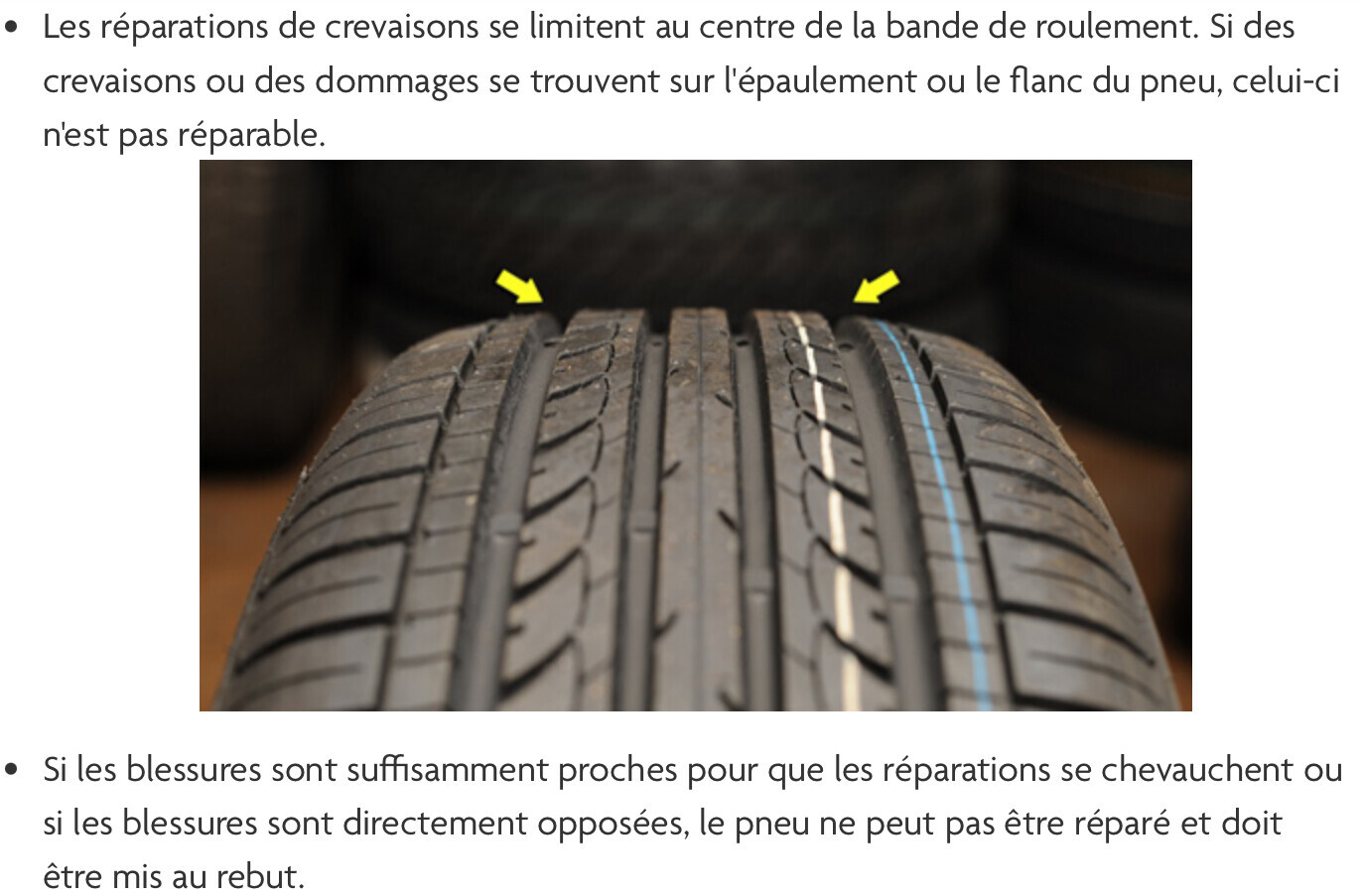

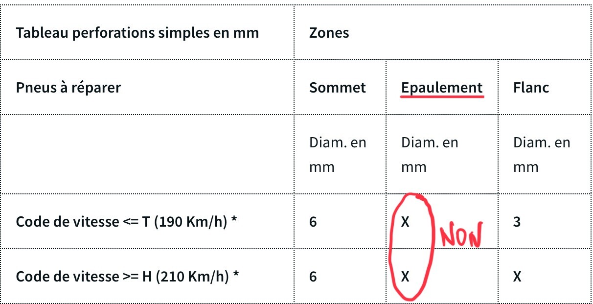

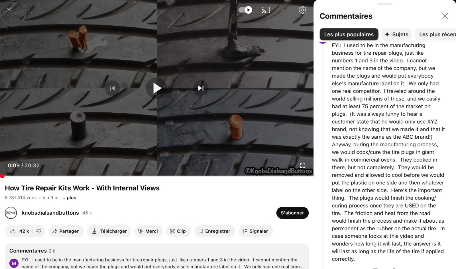

RÉPARATION DES PNEUS… CLASSIQUES ET RUNFLAT
Une mèche se posant par l’extérieur, ça rebouche un trou, point!
C’est donc uniquement une restoration de l’étanchéité du pneu, avec une sécurité relative, mais pas une réparation durable et sans restrictions.
Mais il y a des règles techniques à respecter, surtout pour un pro qui est sensé les connaître et les appliquer… (et des notes internes BMW parfois plus restrictives et contraignantes)
Cela peut être un peu différent avec une vis et une crevaison lente s’il n’y a pas eu de roulage avec une pression basse qui aurait pu déformer la carcasse du pneu et détériorer les capacités de sa structure radiale comme la sécurité de roulage associée.
Mais si la vis ou la crevaison est sur l’épaulement = zone critique, comme sur les flancs.
L'épaulement est la zone où la bande de roulement et le flanc se rencontrent , y compris les blocs de bande de roulement les plus proches du côté du pneu (commençant à l'extérieur du canal d'eau le plus extérieur) et la zone de transition vers le côté du pneu où les rainures de la bande de roulement sont encore visibles.
Cf. LIENS :
Instructif : https://www.continental-tires.com/fr/fr ... 2520simple.
La loi mentionnée est l’équivalent allemand du Code de la Route (stVZO) pour la limite de réparation aux 3/4 centraux de la bande de roulement et qui interdit aussi toute réparation de pneu d’indice de vitesse W, Y et ZR : ils ne sont pas mauvais d’habitude les allemands…
https://www-tireindustry-org.translate. ... _tr_pto=rq

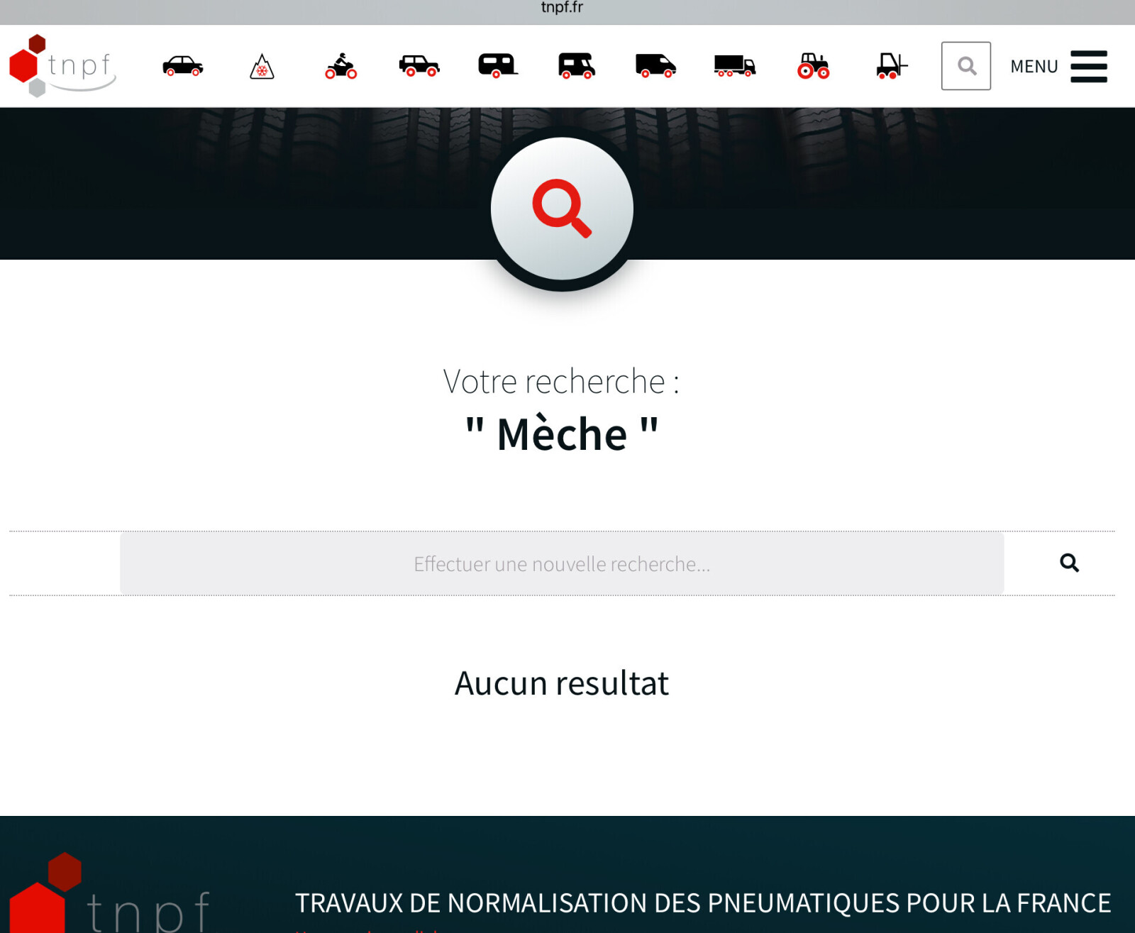

Les règles de l’art officielles :
https://www.tnpf.fr/vehicules_legers/re ... -tubeless/
