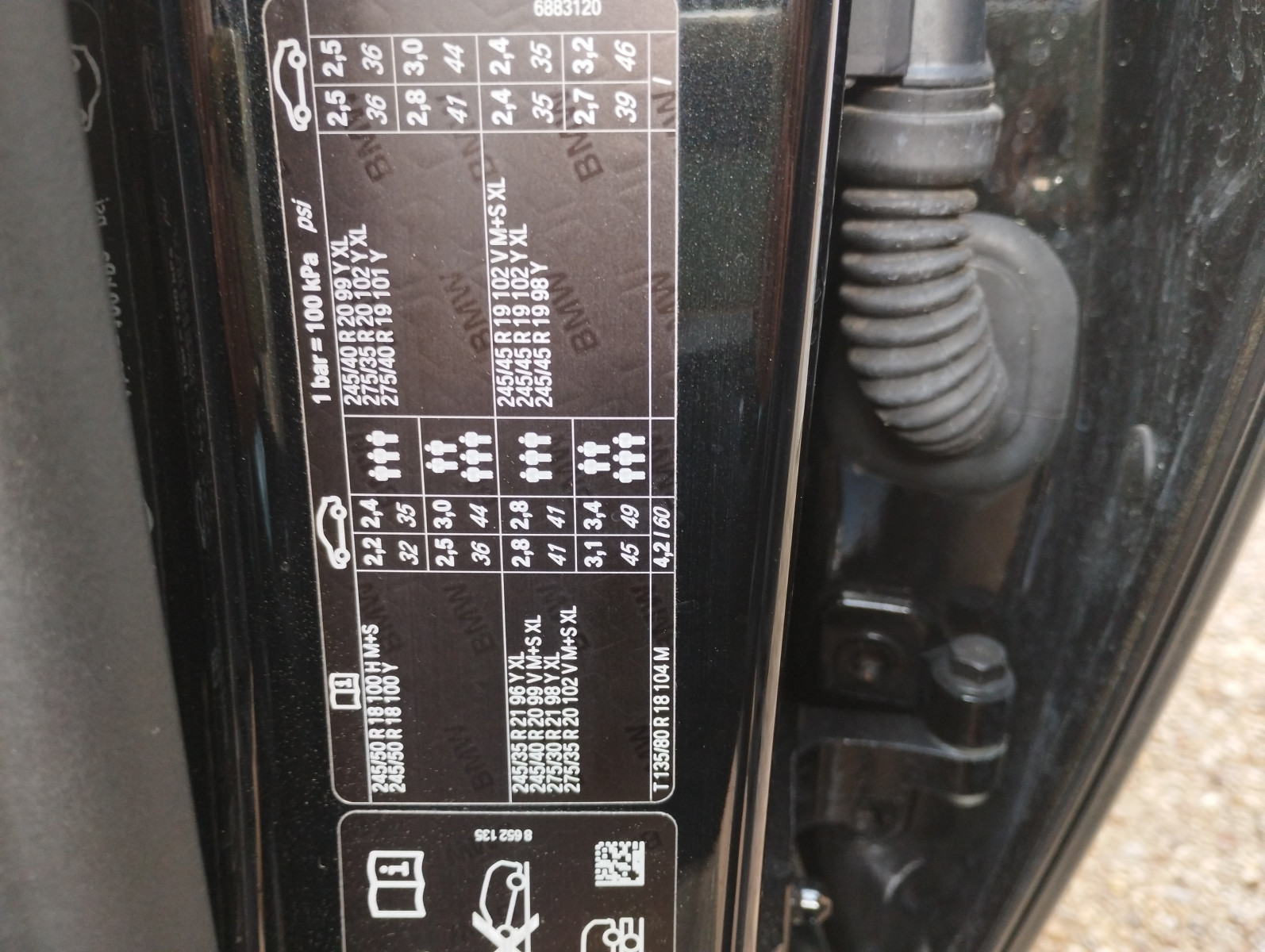

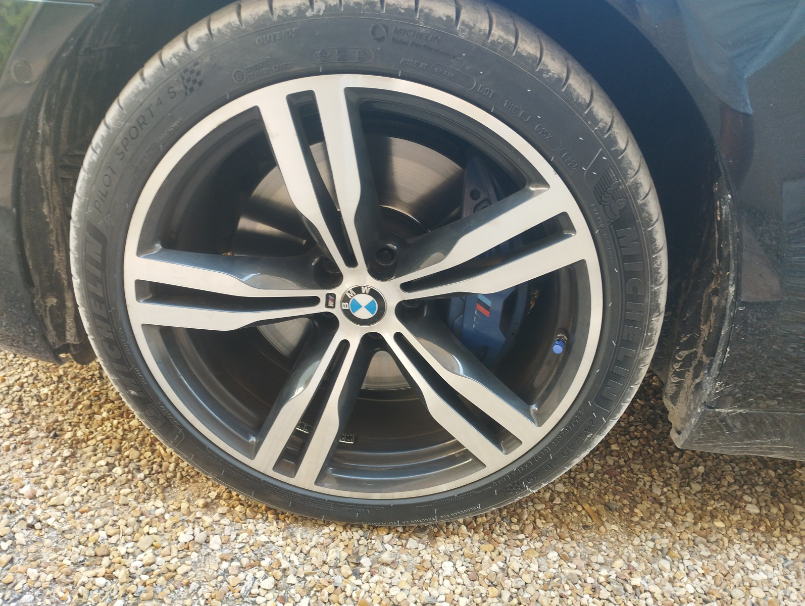

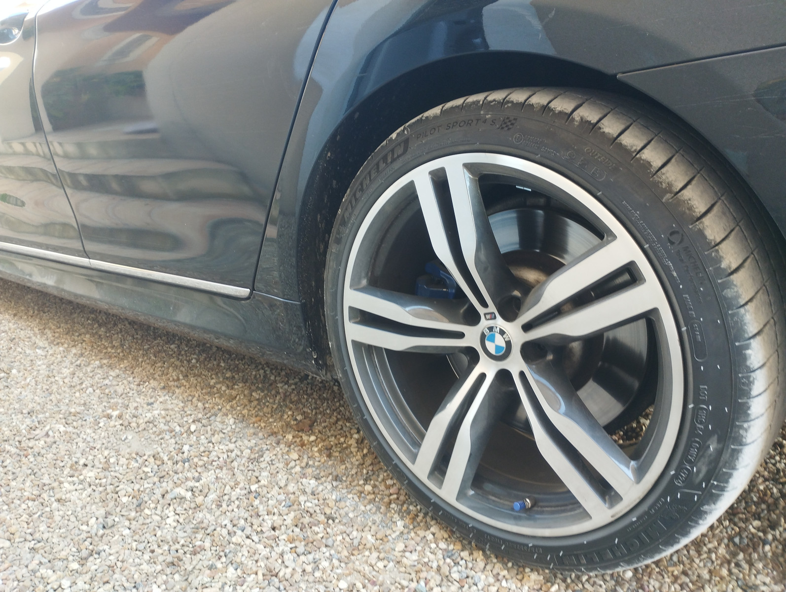

Voilà les pneus sont montés, par contre ils ont mis 2.8 à l'avant et 3.0 à l'arrière... :interroge:
Donc je pense baisser à 2.5 pour plus de confort.
Messages : 14688
Re: Suspensions....
:NonNon: C’est pas du tout une question de confort !
C’est ce qui est marqué sur ton étiquette et demandé par ton iDrive !
Tu t’es plains du comportement de ta 7 et ce dernier est lié entre autre, à la pression de gonflage des pneus.
Pendant leur « rodage » de ~500km, le temps qu’ils délivrent tout leur potentiel d’adhérence, tu peux les descendre à 2,6-2,6 pour les mettre ensuite à 2,5-2,5.
Hâte de lire ton retour ensuite sur les PS4s :top: … en mode sport !
