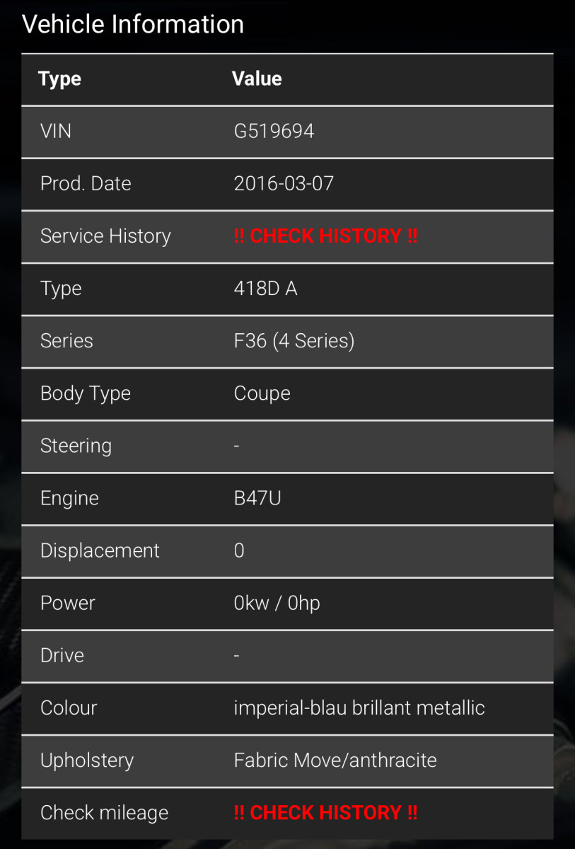

Bonjour , encore merci à vous d accorder du temps a mon problème, je joins en capture d écran les fusibles que jai contrôlé er voici les 7 derniers chiffres du vin
G519694

Donne-moi ton vin complet , car ce n’est pas ce que j’ai …

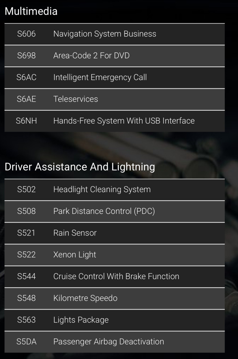

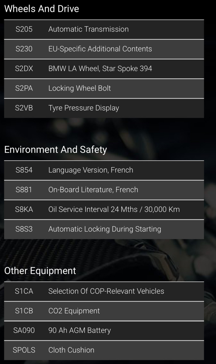

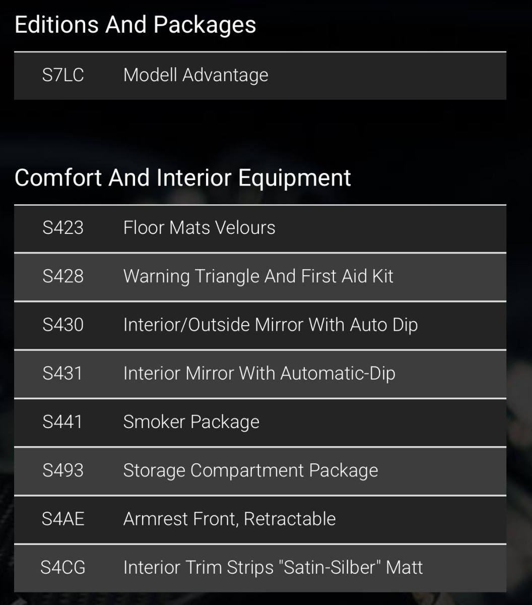

Sauf erreur de ma part , tu dois avoir l’option hi-fi (option 674), et donc pas de caisson de basse sous les fesses …

Voici le vin complet
WBA*******G519694

Voilà ta voiture ….
Pas d’ampli , pas de caisson de basse … c’est juste ton idrive qui gère le son …

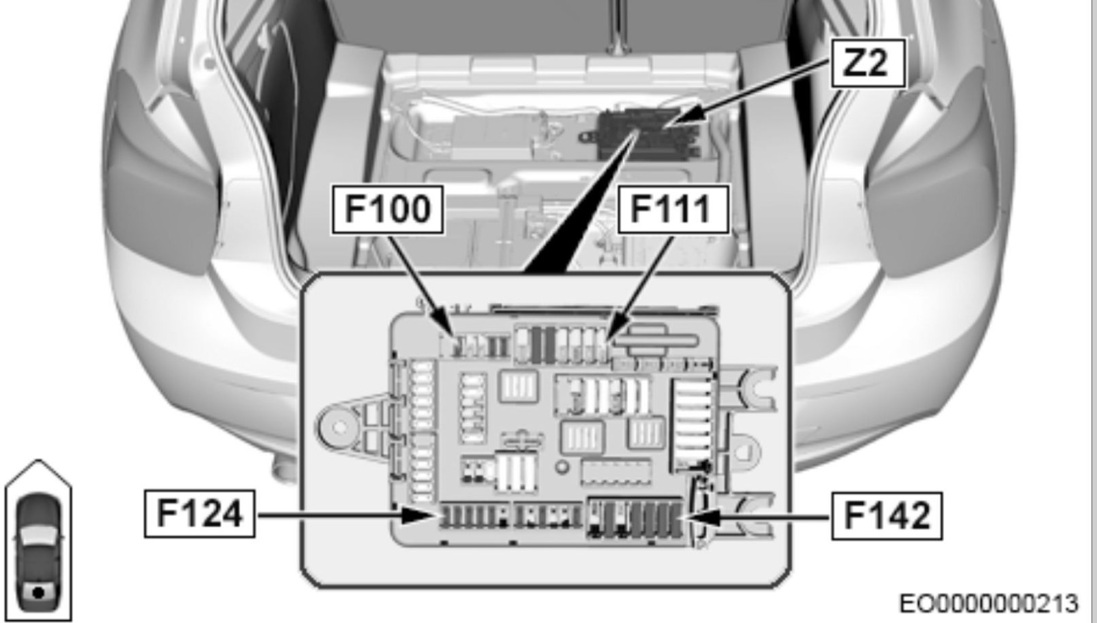

tu peux voir ta version en fonction des réglages son
si tu n'as que bass et aigues , tu as le système de base hifi :Fleche: fusible F121(=hu)
si tu as un mini equalizer 7 voies , tu as le top hifi :Fleche: fusible F123(40A) et F159(5A)
après , c'est le hk , option P674 ou P688 (P676=active sound system en plus) :Fleche: mêmes fusibles
pour les fusibles, ils sont dans le coffre en position centrale, sur le Z2...
