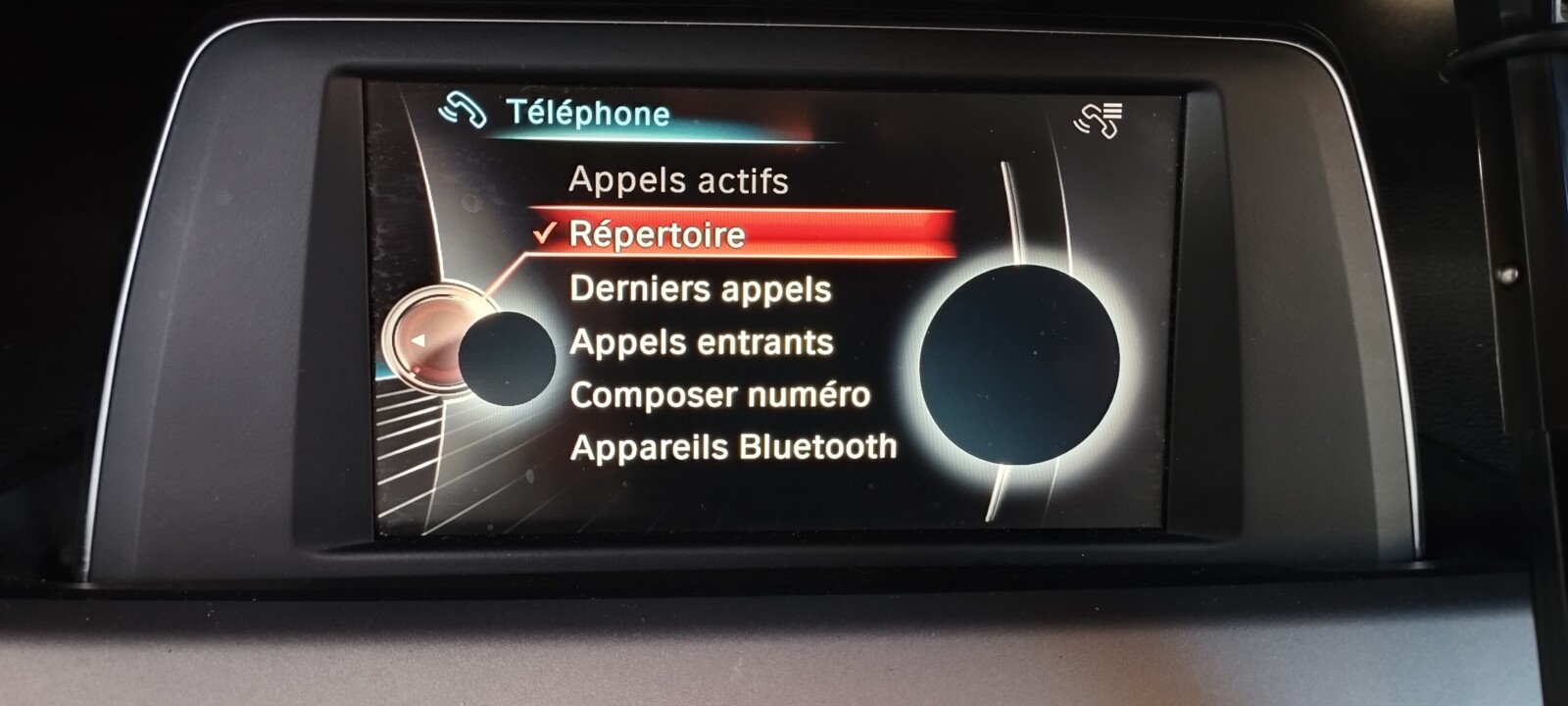

Après les fortes chaleurs des derniers jours , j'ai retrouvé mon écran de mon X1 de 2016 avec une zone " morte" (voir photo) . Je dois le remplacer , mais avec quel écran . Je voudrais avoir un carplay android ...

C’est violent. Ce cercle noir ⚫️ en permanence c’est fou. Jamais ça ça.

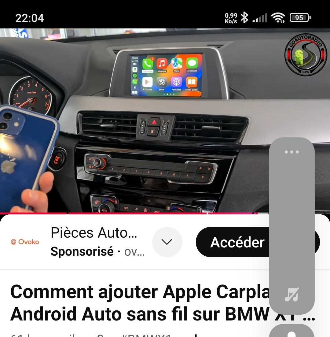

La question que je me pose pour remplacer l écran par un écran qui afficherait comme sur le fichier joint .
En parcourant le net , je n arrive pas a savoir si seul l écran est a remplacer ou faut il rajouter un boîtier .
Si vous avez un avis pour non X1 de 2016 F48

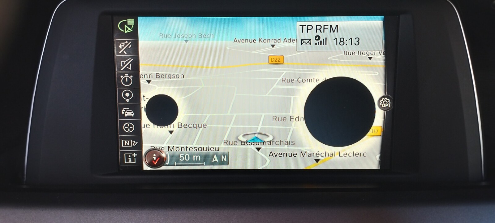

Ton topic externe avec les images me fait penser à un problème de rafraîchissement pour cause de pixels défectueux. Ce que je n’explique pas : défaut circulaire et parfait, à priori toujours au même emplacement… à confirmer ‼️
@Stex
1️⃣Tu peux nous montrer plusieurs autres écran (hors média / musique ou radio). En mode GPS ça te fait quoi ? En mode Tel ou Réglages ?
Il faudrait que le defaut circulaire soit fixe sans jamais bouger.
▶️Si fixe 100% du temps 🟰 Ecran à priori foutu / à changer
◀️si mouvant 🟰 problème logiciel donc de rafraîchissement.
2️⃣quand tu éteins l’écran vois-tu à la lampe le point ?

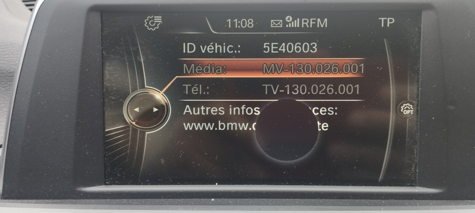

1 = Les photos en pièce jointe .
2 = Les 2 ronds sont visibles écran éteint . Fixe !

Ok. Merci Ça craint. Maintenant il y en a 2. 🧐
IDrive. J’avais partagé plus haut.
✅Si c’est iDrive : maintenir le bouton son appuyé 70 sec (conséquence: l’ordinde bord doit s’éteindre). Il redémarre tout seul. Mais le problème est mécanique / écran.
Il faut aller voir un mécano. Je vois plus comment t‘aider.

Après des recherches , goautoradio me propose cet écran qui n'aurait pas besoin d'un boîtier carplay. Vous en pensez quoi ?
https://goautoradio-gps.fr/products/ecr ... 1784&_ss=r
