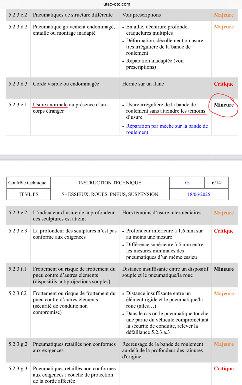

vitto699
Messages : 368
Re: CT et usures pneus
Message par vitto699 »
Messages : 14739
Toujours aller à la source :
C’est donc une mineure comme il l’a mentionné, et tu as bien fait d’insister !
