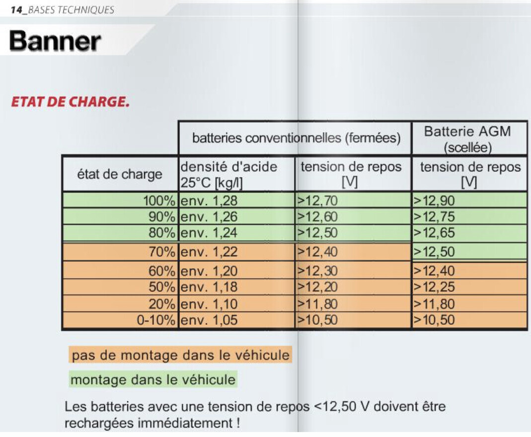

Souvent les pb d’accès confort sont liés à un pb sur la batterie … quand elle est faible , ça fait partie des premiers symptômes … commence par tester et recharger ta batterie pour voir si elle tient la charge ( de toute façon ce ne lui fera pas de mal); si elle est fatiguée , prévois le changement… après si elle est bonne , vérifie que ton alternateur la recharge bien ….
Enfin ton diag indique un pb « bus » , donc non communication informatique( pour simplifier), donc des infos qui ne circulent pas dans ton électronique…
