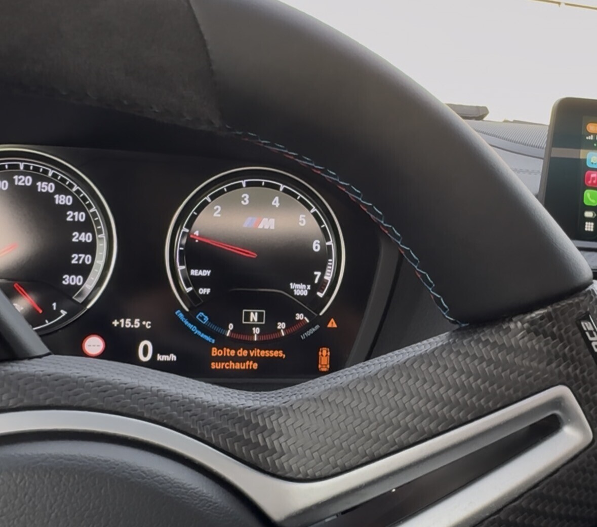

J'ai acheté une m2 OG en février de cette année, après ces 9 mois avec la voiture j'ai décider de faire un stage 2+ via MHD avec decata, intercooler charge pipe boost pipe et admission d'air fin octobre(24 octobre).

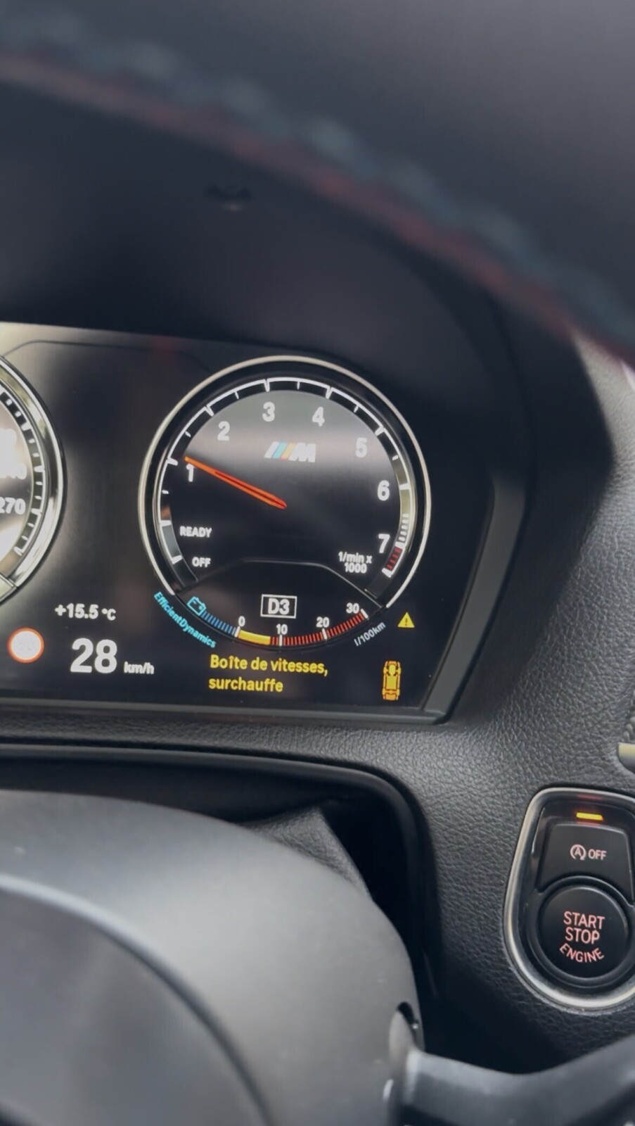

Pendant la première semaine RAS aucun problème et +- une semaine après j'ai commencé à avoir des messages de surchauffe de boite de vitesse, est ce que quelqu'un a déjà eu ce problème ? Est ce que quelqu'un en a déjà entendu parler? Parce que je ne trouve rien sur internet..
merci à vous en avance !

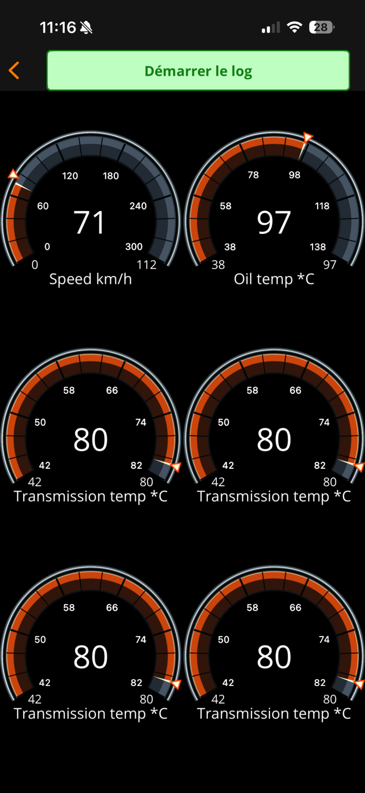

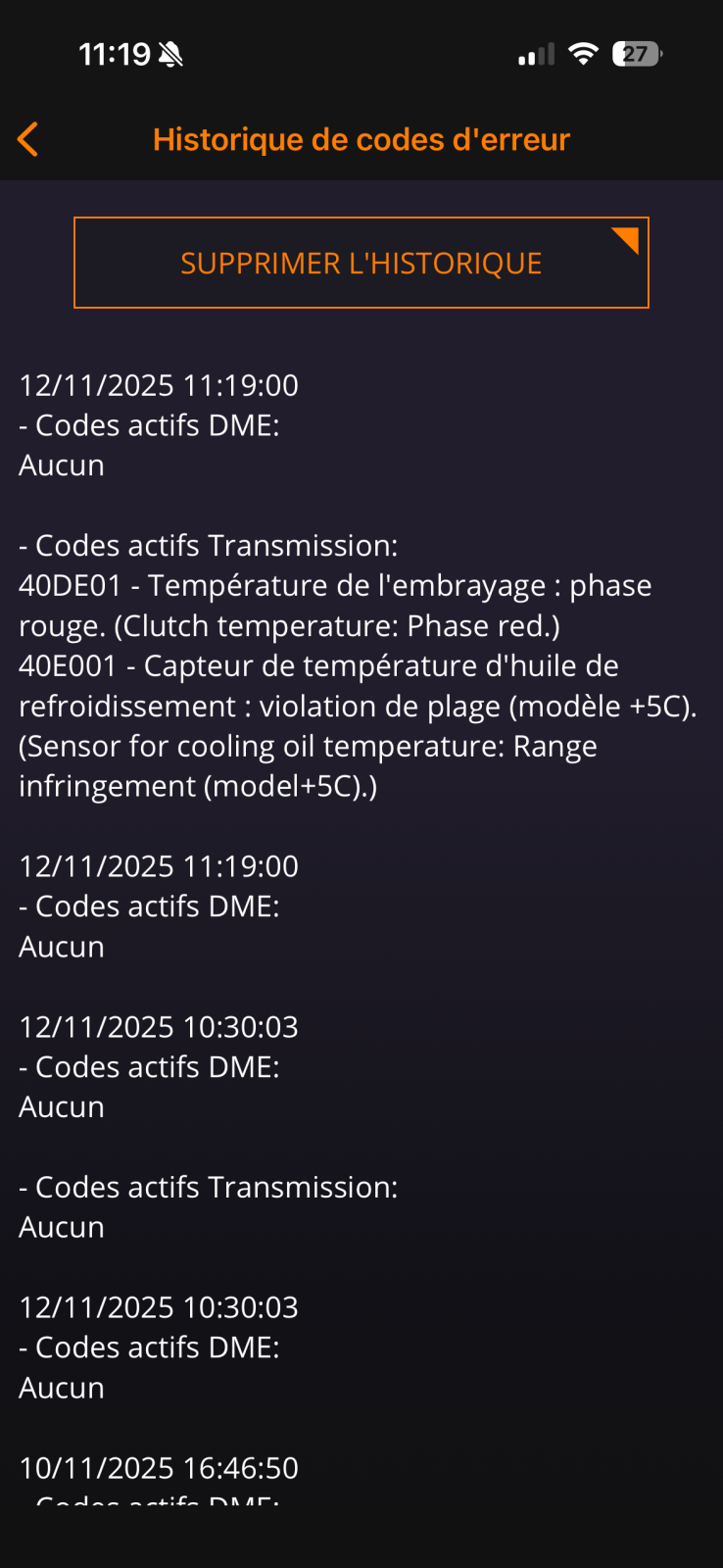

Hello, j'ai fait le stage gts disponible sur MHD (je ne sais pas ce que c'est xhp), j'ai regardé un peu avec les données en temps réel et j'ai réussi à trouver que la boîte de vitesse se mettait en surchauffe à 80 degrés (ce qui est ridicule comme température) la plage normal devrait être entre 80 et 93 d'après Google, donc je me demande comment modifier cette valeur ou même si c'est possible de la modifier..
Parce que la boîte ne fait pas d'a coup elle est normal donc je pense pas que ce soit un défaut de boîte..
