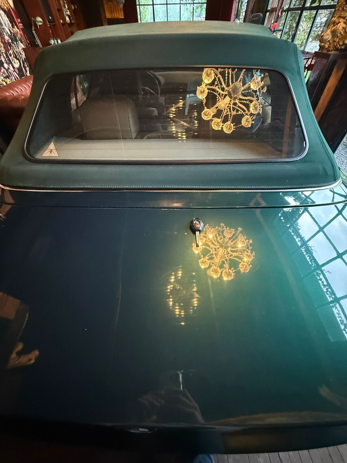

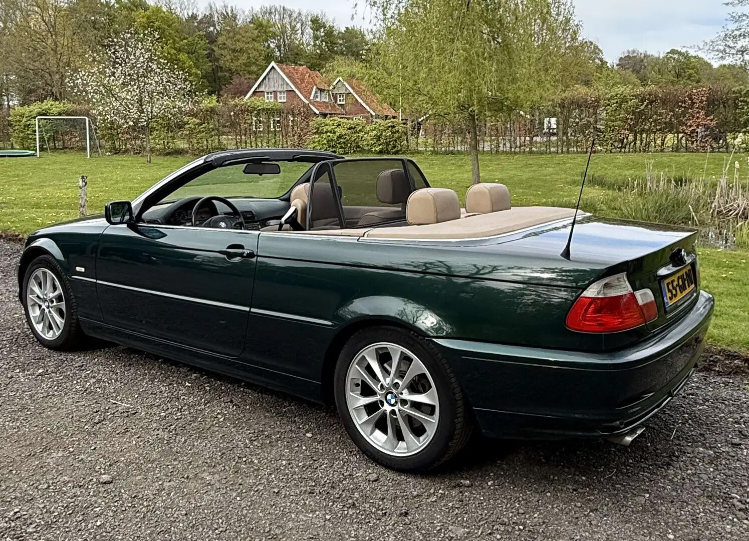

La voiture : Une 325Ci Executive cabriolet de 01/2001,
Phase 1, M54B25, 6 cylindres, 192 ch
BVA Steptronic 5 rapports
160 000 km, 2 propriétaires
Farngrün Metallic 386, capote vert foncé électrique
Cuir Montana hell-beige, boiseries complètes
Sièges électriques mémoire chauffants, PDC, clim auto, capteur de pluie, ODB, préparation hardtop
Configuration décodée au VIN et cohérente d'origine
Pas de Pack M, pas de Xénon, pas de Harman Kardon.

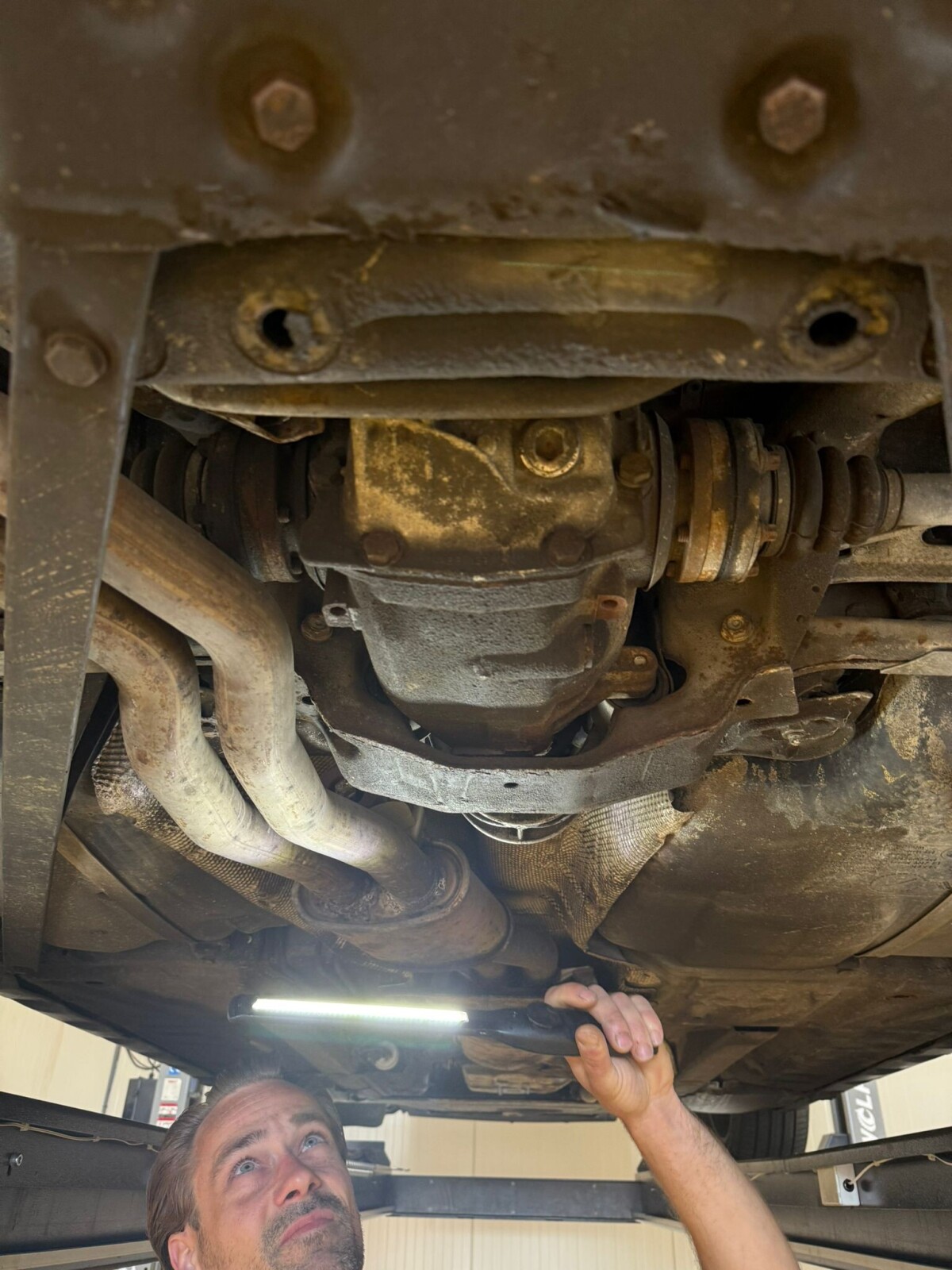

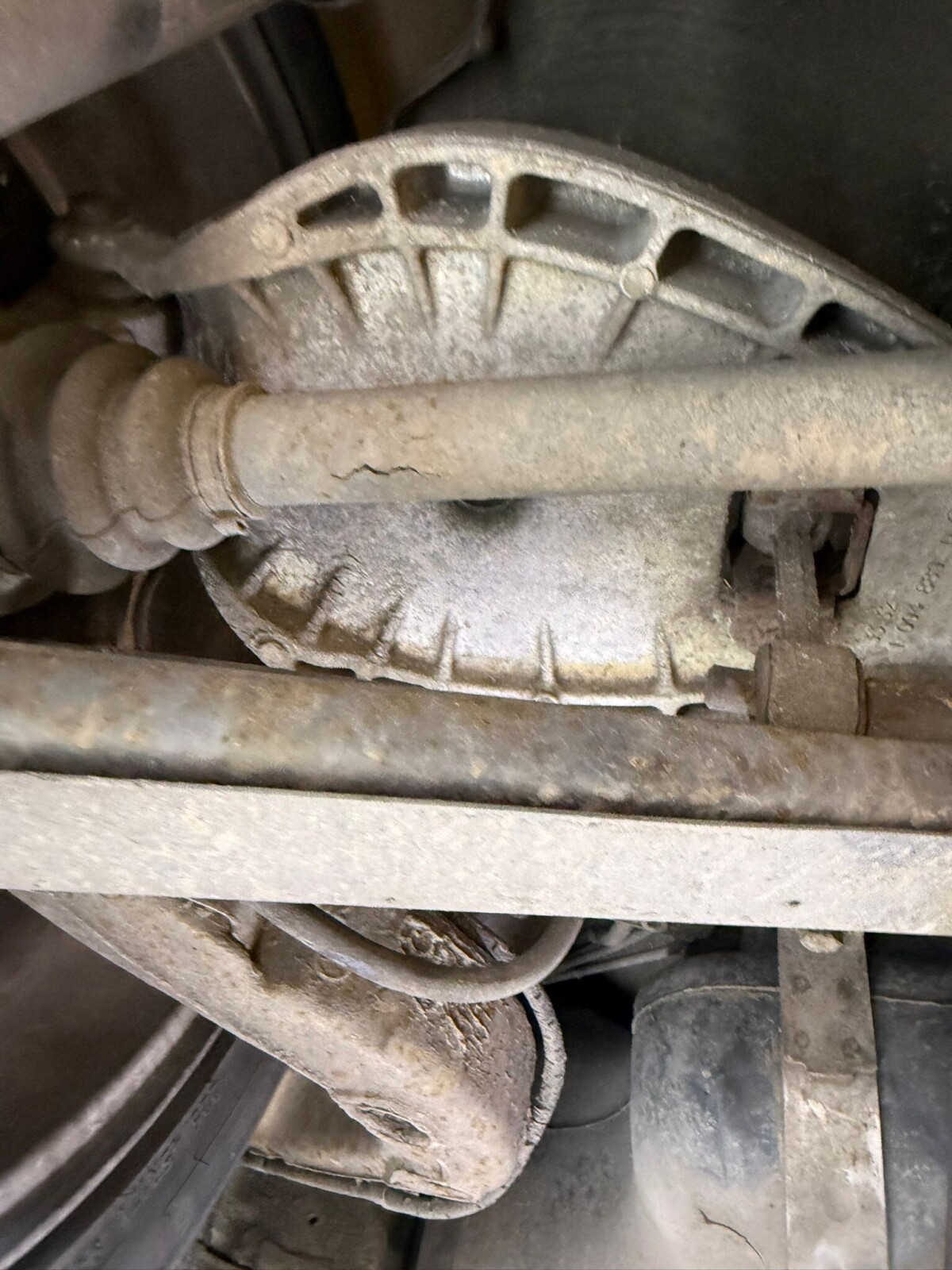

- Inspection au pont chez un spécialiste indépendant local. Verdict : "fair condition, good maintained, no damages or rust".

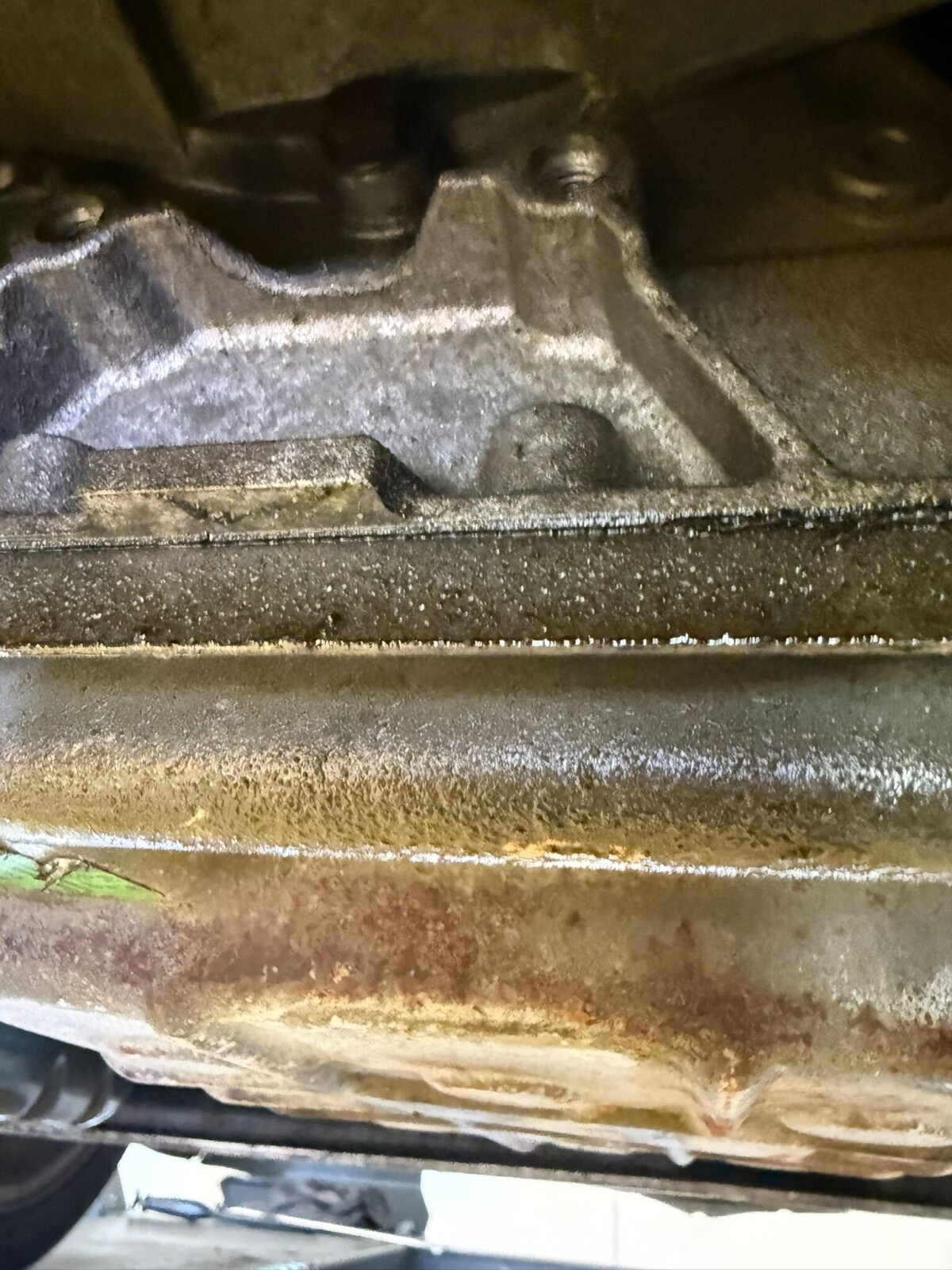

- Photos du dessous reçues, RACP annoncé non déchiré, pas de rouille majeure signalée.

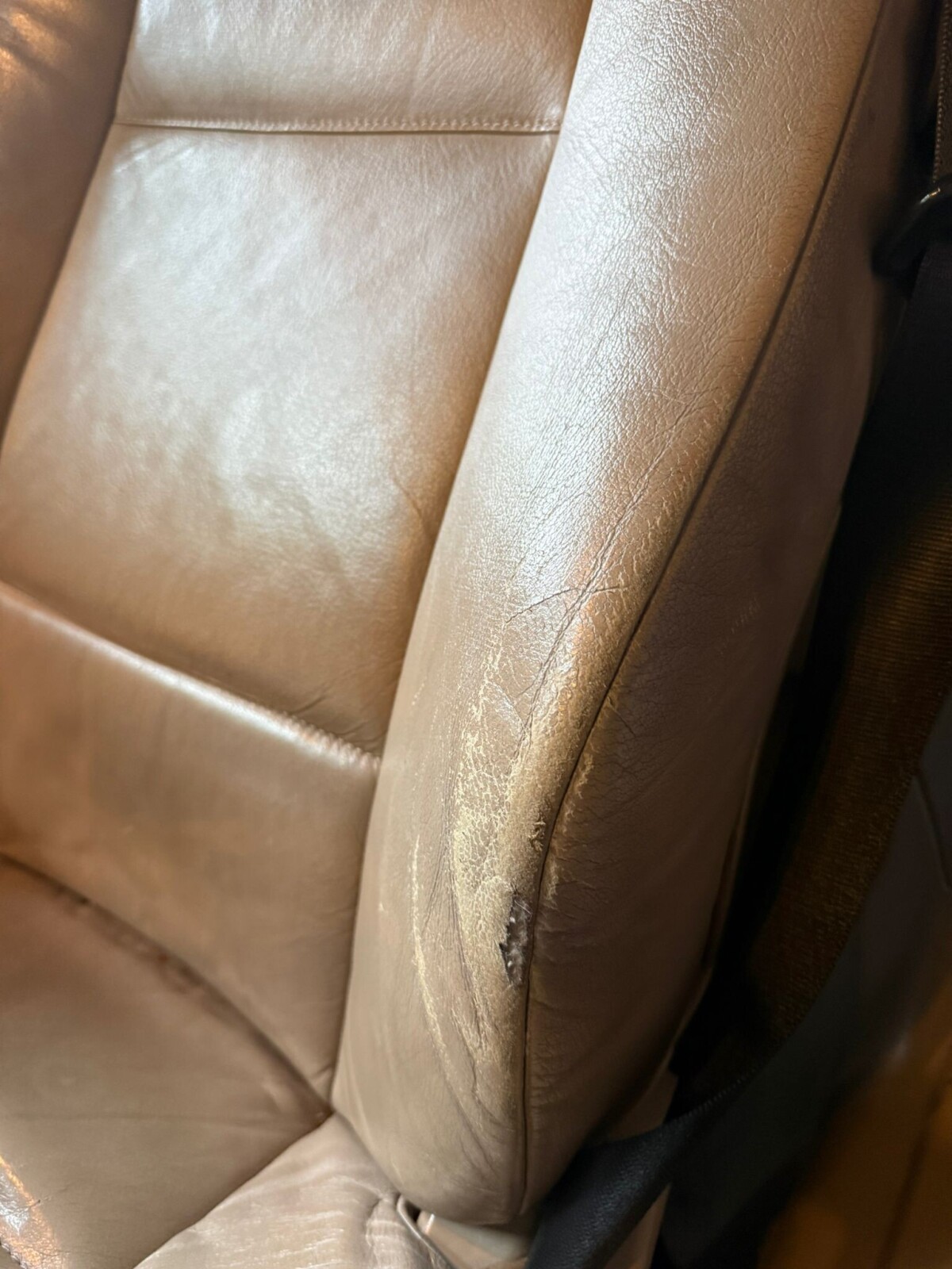

Cuir conducteur abîmé sur le bourrelet

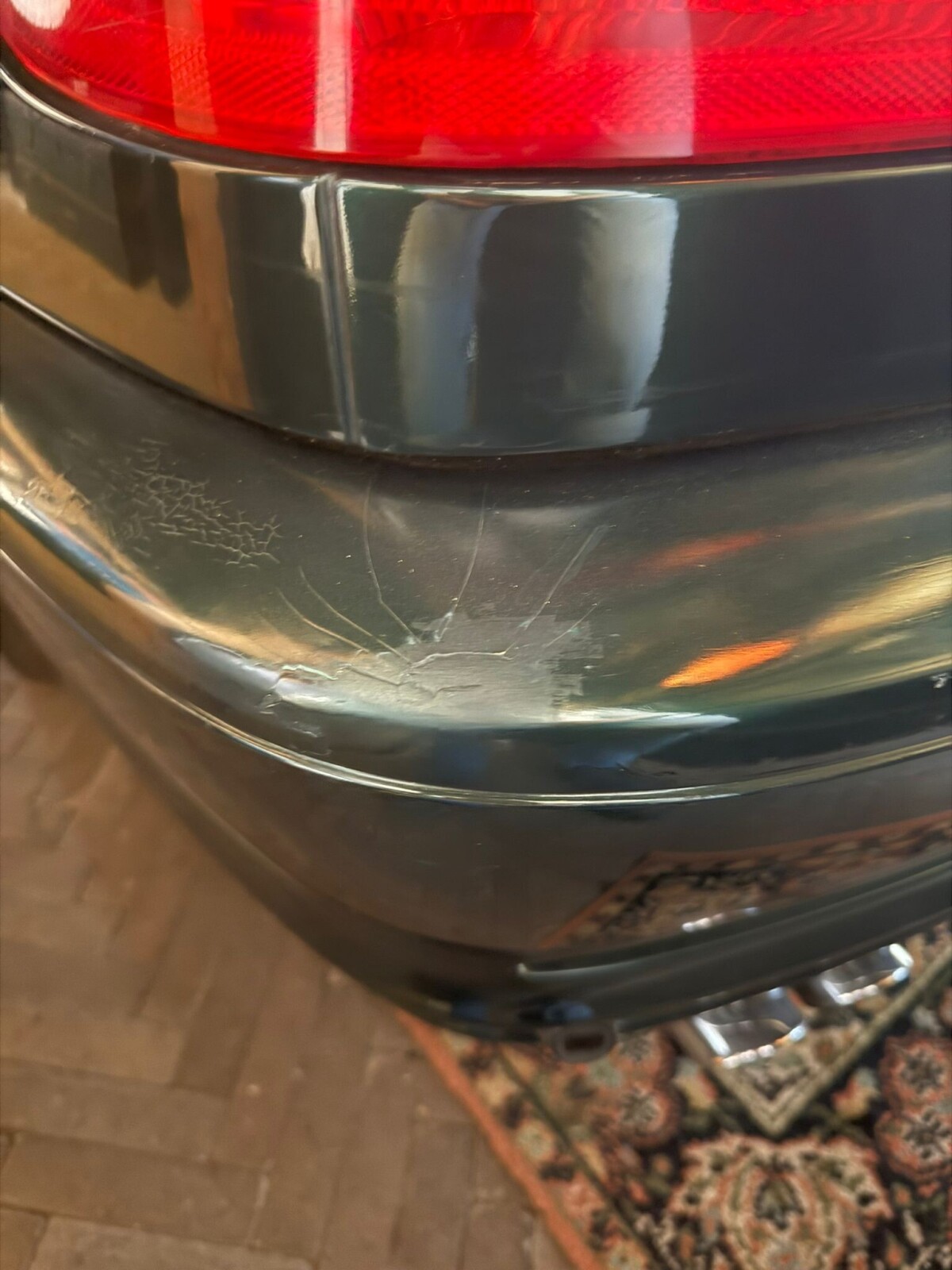

Pare-chocs arrière à reprendre

Quelques traces grasses / suintement à surveiller

J'ai un coupé e46 330CiA de 07/2000, moteur M54 de 231cv avec boite auto 5 rapports qui affiche fièrement ses 295000 kms désormais.
Concernant le moteur, il est notable que le M54 est un très bon bloc, linéaire, coupleux, agréable. Dans la configuration de la 325CiA, étant de 2001, je suis étonné qu'elle ai la même configuration que la mienne alors qu'elle devrait, sauf erreur de ma part, avoir ce look :
On peut noter sur la droite du moteur coté échappement, un "camembert" noir juste à côté du bocal lave-glace qui sert de mémoire pour la "dépollution" du bloc et doit être sur les M54 à partir de septembre 2000...
Le bloc peut rencontrer des soucis de VANOS, surtout si les entretiens ont été très largement espacés (+ de 20000 kms - je vidange tous les 10000...).
Je suis plus étonné par la réfection de la BA, n'ayant fait que les vidanges tous les 60000 sur la mienne, elle se porte comme un charme...
De plus, pour moi, le tarif est bien trop cher surtout pour une configuration très peu optionnée, cela reste un haut de gamme mais... sans le ramage à mes yeux car pas d'Harman Kardon, pas de GPS (pas bien grave car "Waze" ou "Map" sont là !), jantes "banales" (mais pas si mal que cela quand même), pas de Xénon, pas de Hardtop (seulement préparation ?), etc.. alors qu'il y en a plein trouvables en france (ex en 30sec : https://www.leboncoin.fr/ad/voitures/3209462453)
Pour information, j'ai touché mon 330CiA à 182000 kms en 2019 (avec toutes les factures entretien BMW) pour... 3300 € ! Ne pas se précipiter sur la première, il y en a plein de disponible ! Les e46 on été un grand succès, les prix sont encore accessibles mais pour combien de temps ?
