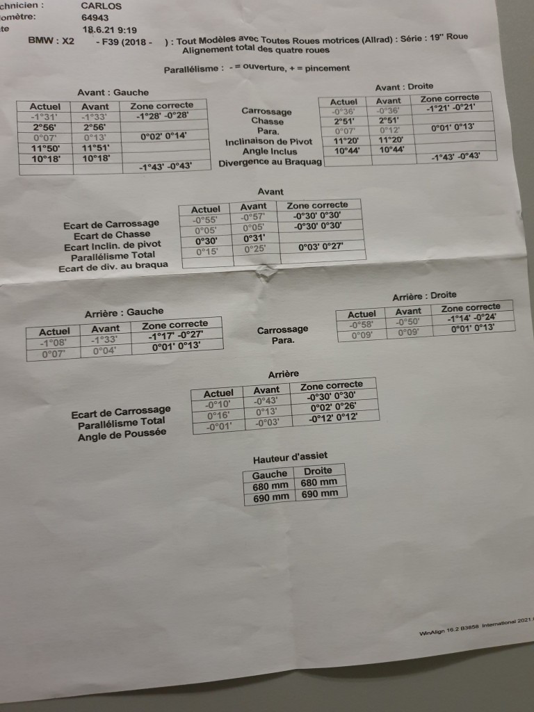

Il m'ont fait quand même un parallélisme et carrossage avec les vieux pneus vous en pensez quoi?
BMW X2 Xdrive 190ch VIN: WBAYL11000EG00812
Messages : 14398
Re: Pneus Michelin
Que cela ne sert pas à grand chose, à mon avis, sauf si tu avais un pb et une usure problématique.
Je ne suis pas un pro, mais certaines valeurs mesurées semblent hors fourchettes, mais est-ce bien celles de ta BMW?
Et en plus, vu que tu vas changer les 4 pneus, quel intérêt?

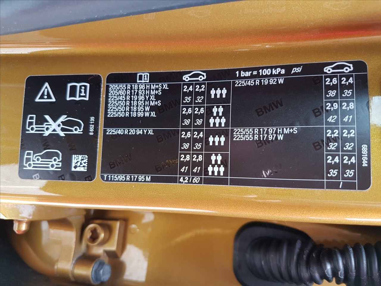

Vous mettez quelle pression avec vos pneus Michelin 225/45/19 96W pour un X2.
Je vous joint le certificat d'homologation.

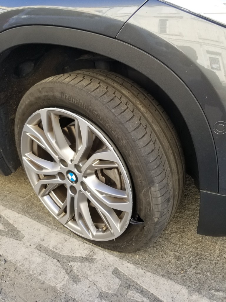

Suite à une rencontre un peut viril avec une bordure, j'ai procédé au remplacement des pneus du mon X2.
Donc au revoir les Conti d'origine et bonjour les MICHELIN Primacy 4 en 225/560R18 99w.

Une personne qui a un X2 X-DRIVE 2.0D 190ch peut me prendre en photo l'étiquette de pression des pneus.
Je pense que c'est la mème étiquette pour tous les X2.
Merci.

pipet
Messages : 603
Inscription : 16 mars 2010, 00:00
Voiture : Mini Countryman BV8 190ch 01/2017 VIN: WMWYU510503B71053
Localisation : Landes 40
Re: Pneus Michelin
Message par pipet »
Merci beaucoup , j'ai bien la même. Je ne comprends pas pourquoi certain ne veulent pas monter les
MICHELIN Pilot Sport 4 225/45 R19 96 W?

L'étiquette peut porter a confusion, vu qu'il y a deux 225 45 19 une fois en 96 Y XL et l'autre en 92 W.
si on met un pneu en 96 en indice de charge, on peut en déduire qu'il doit être au minimum en Y et XL.
Par contre un 92 en indice de charge doit être au minimum en W, donc le 96 w est bien supérieur et donc peut être monté :scratch:
C'est pas clair :D
