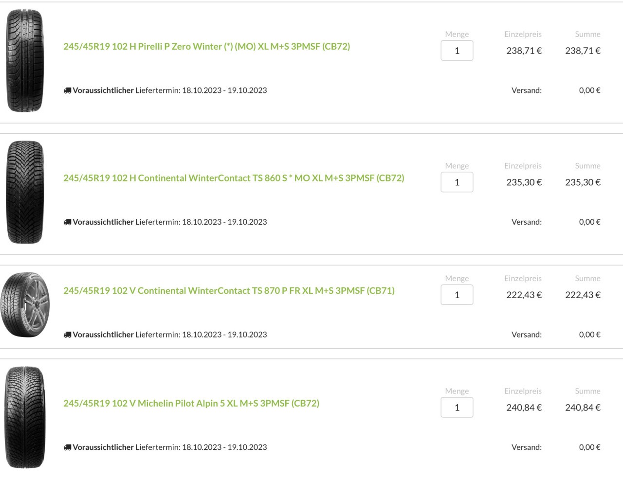

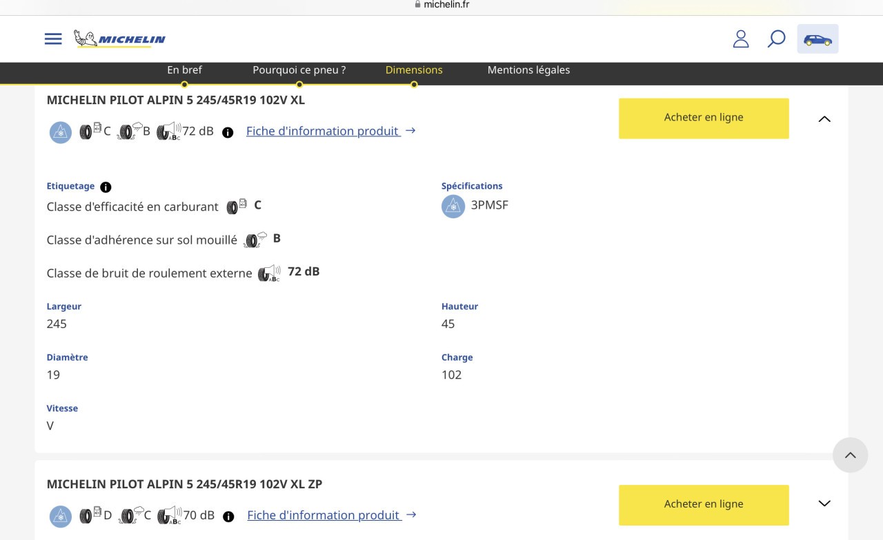

Messages : 14744
Re: Aide pour choix pneus hiver VE ?
Euh, je crois que tu n’as pas bien lu ce que j’ai écrit !
Donc dans le doute:
Chez NORAUTO par exemple (allo-pneus ne proposant pas le TS870P)
Ou Conti TS870P a 206€
Ou Michelin Pilot Alpin 5 à 243€ -30€/pneu (120€ de promo)
Quant aux Nokian … ??? Regardes les dernières places …
et le 830P les tests d’il y a 10 ans ! remplace par 850P, puis 860s puis par 870P !!!

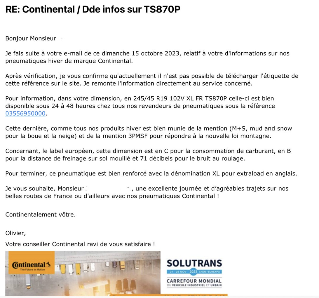

Messages : 14744
Et pour info, pour le conti TS870P :
Toujours au top réponse en -24h du service client Continental….
