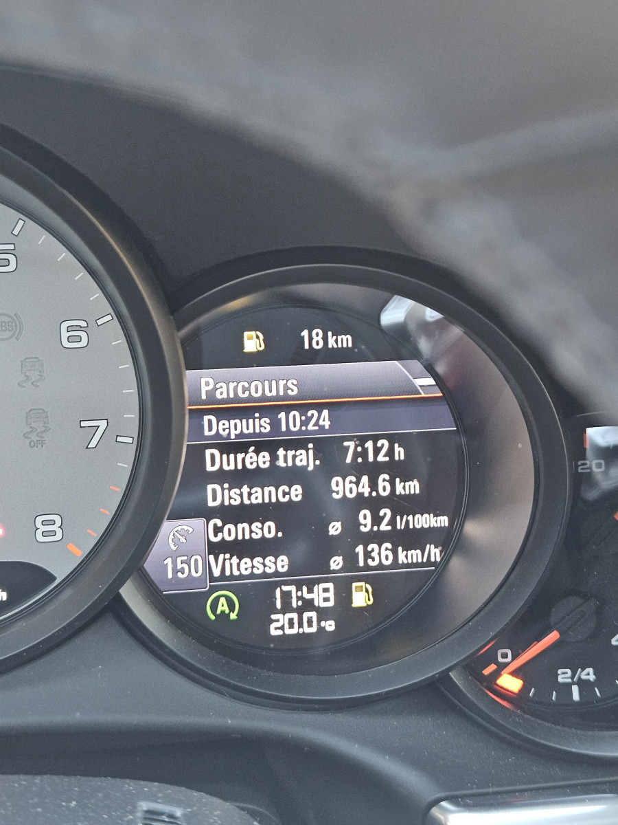

Il y a 5 ans, je suis rentré de Grenade à Aix en 10h arrêt (un seul) compris pour 1400 km.
Et la semaine dernière
Si la 911 n'avait pas un petit réservoir de 60 litres. ...

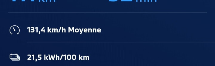

Moins de 20 kwh/100 sur autoroute à 140 avec une M50, c’est avec du vent arrière. :langue:

Oui tu as raison, consigne à 140, c'est plutôt 21,5
L'important est de consacrer 20mn toutes les 2 heures...

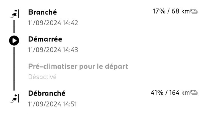

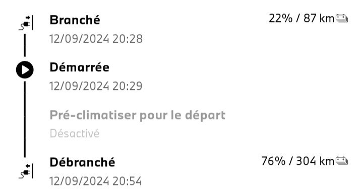

Je te propose 2 exemples récents :
Soit 100km récupéré en 7 mn.
Soit 220km récupéré en 25 mn.
En moyenne, on récupère 200km en 20mn.
Juste le temps d'un café, d'un pipi, d'un étirement du dos.

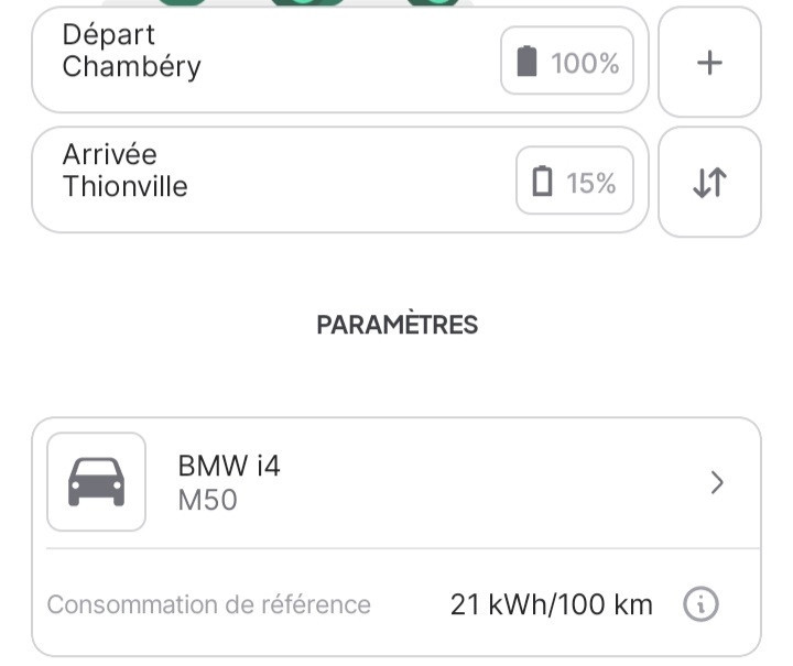

Quand je fais Chambéry Thionville c'est 600km !
2 arrêts de 20mn en partant a100% avec 15% à l'arrivée...
Comme expliqué par la chaine EV, utilise ChargeMap ou ABRP pour simuler tes futurs trajets.
L'ordre de grandeur permet de se faire une bonne idée :clin:
