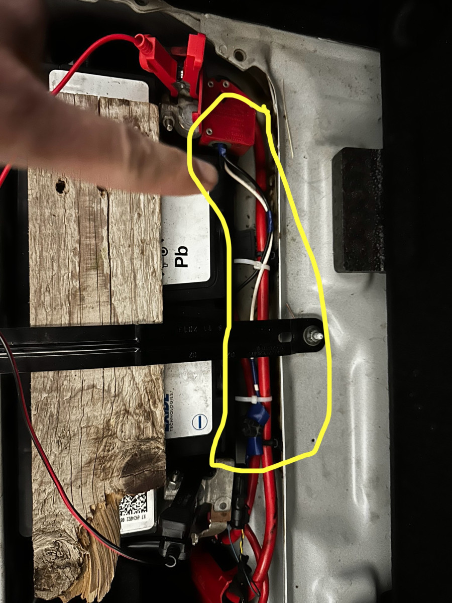

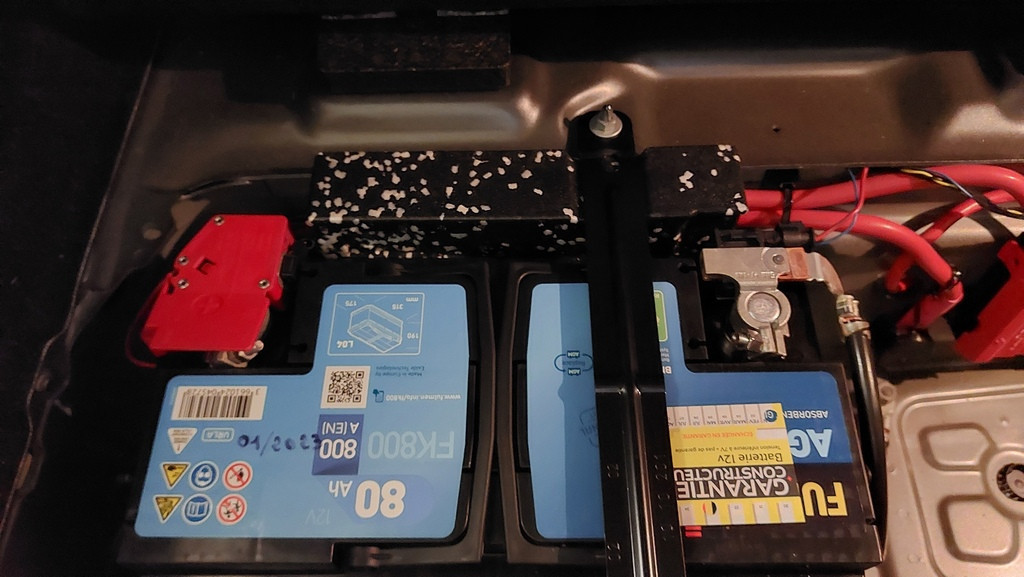

L’ancien proprio a fait n’importe quoi, j’étais tombé en panne de batterie, j’ai branché une cosse et j’ai eu un voyant airbag, voici le bidouillage qu’il m’a fait. Pouvez-vous m’indiquer comment remettre en état tout cela je vais acheter le faisceau avec le connecteur jaune et noir à la casse le câble ibs je ne sais pas comment le brancher

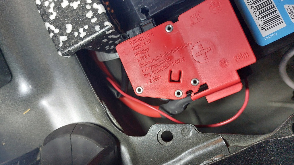

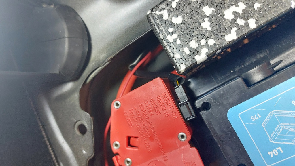

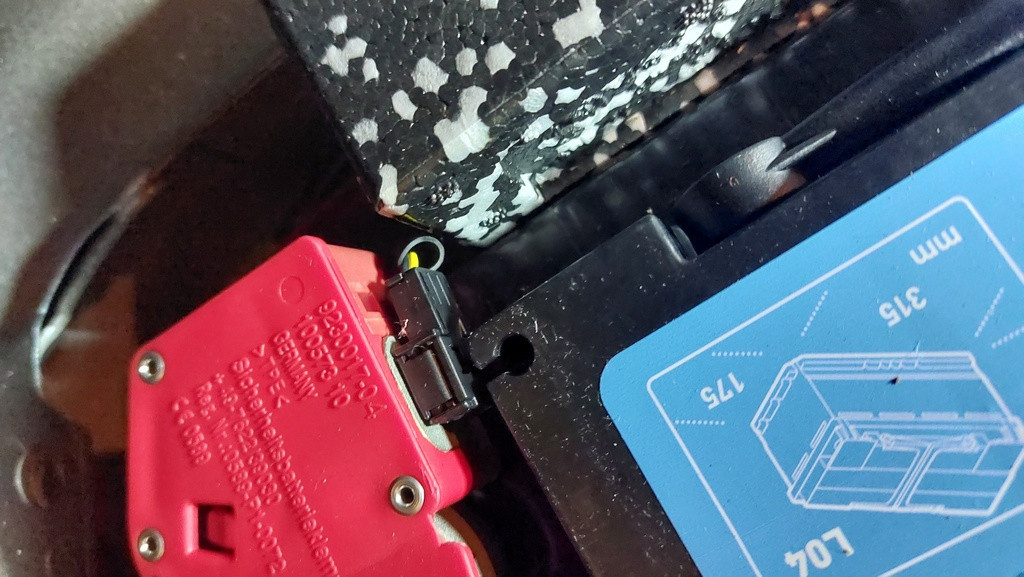

Si vous avez des photos des branchement

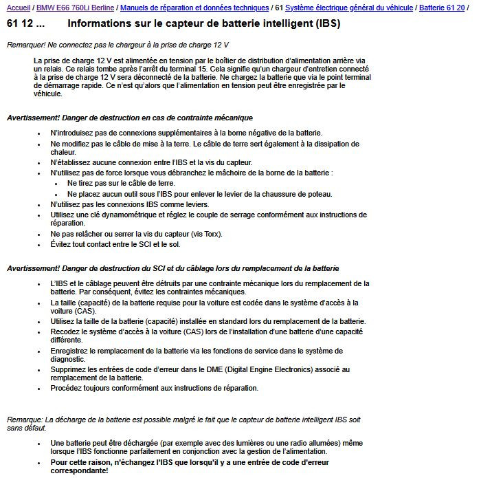

J’ai le kit réparation ibs de chez bmw avec de câble à relier (ou ça ???)
