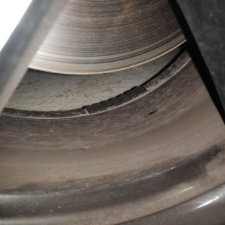

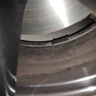

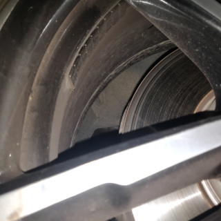

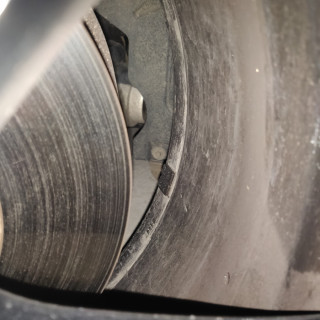

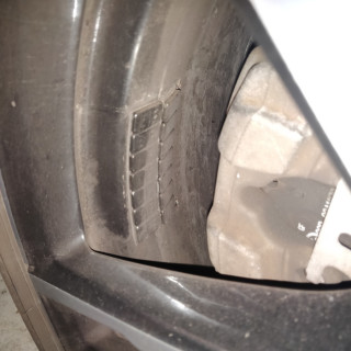

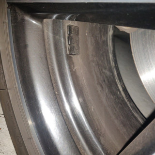

Cependant il restait un tremblement dans le volant même sans freiner au dessus de 90km/h. Contrôle technique passé, RAS pas une seule ligne. J'ai ensuite pensé à un soucis d'équilibrage. Début avril, j'ai apporté mes 4 jantes dans un atelier. Le technicien s'est servit de son équilibreuse pour faire tourner les jantes et observer à l'intérieur et l'extérieur si une des jantes n'a pas un défaut. La jante avant droite présente un léger plat à l'intérieur. On le voit quand la jante tourne cela fait comme une bosse à chaque tour sur le côté. Il m'a dit que c'est vraiment minime et qu'il est fort probable que l'on ne le ressente pas à la conduite. Je lui fait confiance et j'en profite pour lui demander de me remonter mes pneus été stockés debout pendant 2 ans (avec rotation d'un quart de tour tous les 2-3 mois). Il remonté les pneus et équilibré les jantes. Je note au passage qu'il y a toujours eu et encore maintenant une belle chaîne de plombs:
Avant gauche:
Image Image
Avant droite (avec le "léger" plat):
Image Image Image Image
Entre 90 et 130km/h on ressent des vibrations dans le volant. Au delà et en deça, elles disparaissent. Si l'on freine lorsque le volant vibre, cela empire et se sens très bien jusqu'à descendre à 80-70km/h. Autre chose étrange, il arrive que les vibrations disparaîssent, notamment après un virage ou une courbe, puis reviennent au bout de quelques centaines de mètres, comme ci un réglage du train bougeait ou je ne sais quoi...
- J'écarte l'hypothèse des pneus étant donné que le phénomène était présent avec les 4 saisons (Michelin crossclimate 2) et est toujours là avec les pneus été (Bridgestone Potenza).
- J'écarte aussi les disques de frein étant donné que ça vibre sans freiner et que les disques ne semblent pas voilés.
---> Un collègue va me prêter sa roue de secours (compatible sur mes moyeux), je vais essayer de la monter tour à tour à l'AVG et l'AVD pour voir si c'est réellement un soucis de jantes/pneu...
--->Je pense aussi faire un contrôle de géométrie des trains (la voiture a 8 ans et ça n'a jamais été fait) ça ne coûte pas grand chose... (Au passage 120€ en centre auto avec réglage contre 232€ chez BMW).
---> Éventuellement faire redresser le plat de la jante avant droite (100€) ?
Qu'en pensez vous ? Merci !

Je te conseille de faire dévoiler ta jante, surtout si cela ne coute que 100 € (par chez moi c'est plutôt 160€/jante). Regarde si les pneus ne sont pas usés irrégulièrement sur l'extérieur / intérieur (facettes) ?
NathanOTN
Messages : 63
Inscription : 11 janv. 2023, 21:39
Voiture : BMW
Re: F20 125i, tremblement volant / disques voilés à répétition
Message par NathanOTN »
Bon OK, je vais faire redresser la jante et refaire une géométrie... :)
