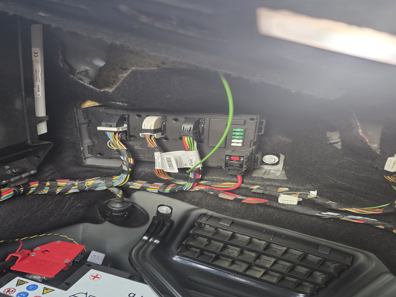

Au passage , je pose juste cette photo, il y a un fil vert , meme couleur qu un câble fibre , compartiment de la batterie dans la partie droite du coffre , au cas ce soit important ou que cela ferait parti du naufrage acoustique

Ça ressemble fortement à la couleur de la fibre optique ….
:interroge:
Fonctionnement normal , oui en soi , sauf que normalement tu ne les a pas …

Bonjour pour le fil vert dans ton coffre, ces pour ouvrir la trappe à carburant en cas de panne électrique.

Ah merci pour l info , bon au moins on peut exclure l hypothèse qu il y ai un câble de fibre optique 😂

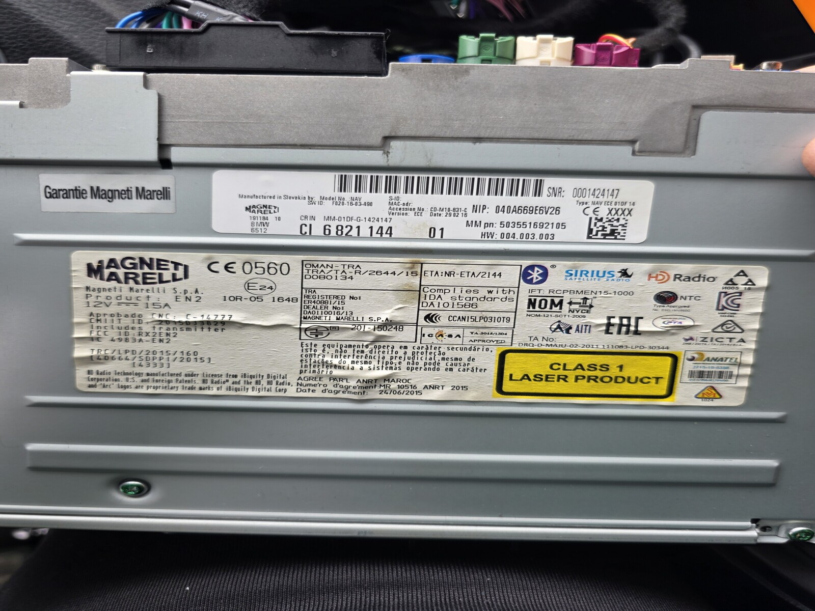

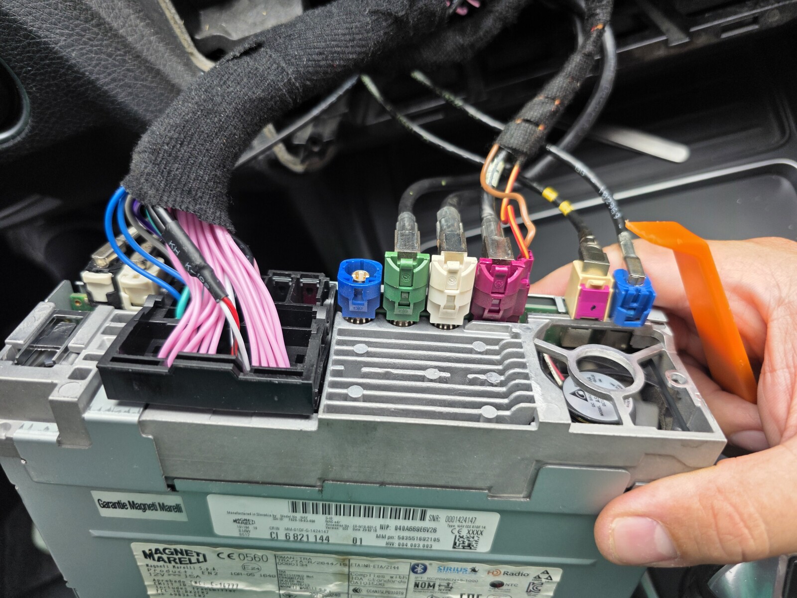

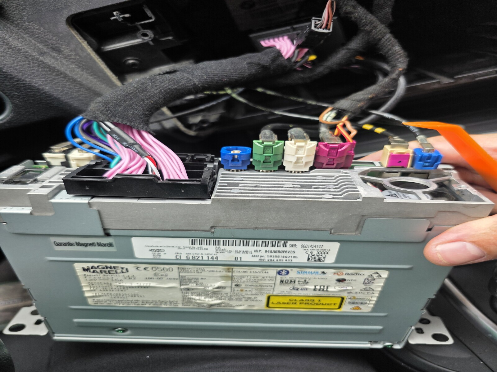

Avant de partir en vacances je voulais faire le test , j'ai démonter le HU , débrancher rebrancher, tout est en place ,
Mon problème reste entier , le côté droit qui c etais remi a marché c est arrêté ( avant que je demonte) me voilà de nouveau avec seulement les subwoofer ...
Cela commence a me prendre la tête, le HU serait HS ?
