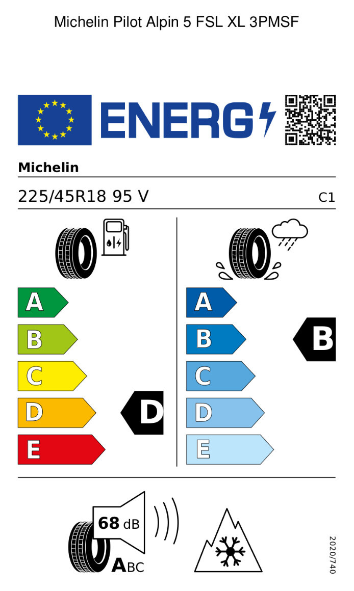

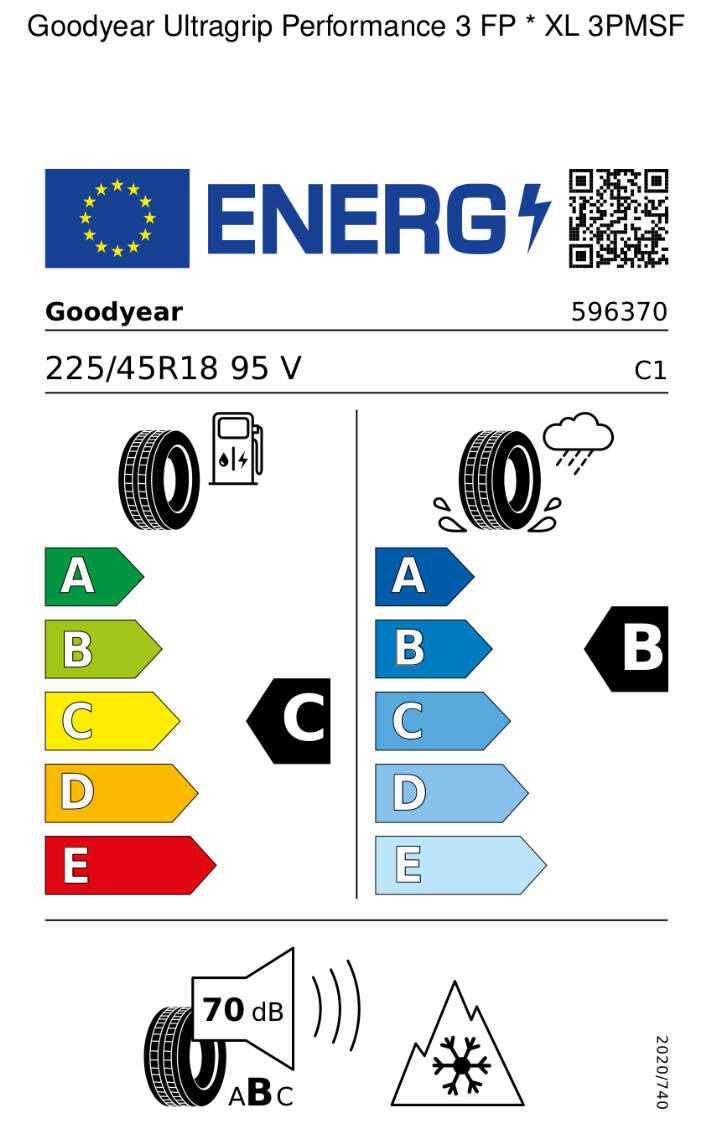

Bonjour à tous ,
Actuellement j'ai des Pneu Continental Conti Winter Contact TS 830P en 225/45 R18 95V version RUNFLAT.
Je suis en xd.
Par contre par temps mouillé je glisse pratiquement des 4 pneus ce qui est dingue , avec ces pneus je pourrais pratiquement faire du drift !!!
Donc j'ai envie de les changer pour des NON RUNFLAT avec des Pneu Michelin PILOT ALPIN 5 qui sont apparemment excellent meme sur le mouillé pour etre en meilleur securité .
Est ce que vous êtes beaucoup a passet de RUNFLAT a NON RUNFLAT ?
Est ce que vous êtes beaucoup a mettre du Michelin ou pas ?
Merci d'avance
