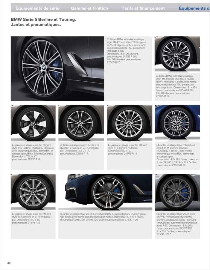

La dernière réponse de BMW France concernant le montage de 4 pneus non runflat en 19" sur ma G30,540I de 2018
Ils confirment que cela n'est pas compatible
Je leur ai pourtant transmis le document de compatibilité des pneus présent sur la page 1 de ce post
Je ne sais pas quoi penser... Je sais bien que le COC ne fait pas mention d'une quelconque mention "runflat"
Nous vous informons que les informations que nous vous avons communiquées sont correctes et spécifiques à votre véhicule, c'est-à-dire une BMW 540i xDrive de 2018.
En effet, même avec un code de développement similaire, les recommandations pneumatiques peuvent changer en fonction du modèle et de l'année de production.
Par exemple, pour un code et modèle similaire (G30 - 540i xDrive) de 2023, la monte asymétrique en 19" non-Runflat est bien homologuée.

Messages : 14692
Re: Mes recos Pneus ÉTÉ et Hiver pour G3x en 19’ et 20’…
Trouvé… mais effectivement dans le catalogue 2919, que du RFT en 19’ mixte…
Et confirmé, sur RealOEM
https://www.realoem.com/bmw/fr/showpart ... Id=85_0114
Pour autant, avoir pour les années suivantes ce qu’il en est .
Message par maybachfan67 »
@330dMPerf effectivement en regardant dans la brochure allemande de mars 2019 je ne vois aussi que du RFT en monte mixte, je ne sais pas quand la mienne a été commandée mais vu que date de production 16 avril.
Et pareil RealOEM me donne aussi que du RFT pour l'arrière:
J'ai déjà un tas de catalogues allemands suivants je vais zieuter un coup. :clin:
Bon j'ai été trop long à trouver les infos du coup nouveau message. :peur:
Avant le LCI:
- le catalogue berlines M (pour M550i / M550d et M5) proposait des 20" mixtes non RFT.
- les catalogues berlines et Touring, en 19 et 20" les montes mixtes étaient forcément RFT.
La seule monte mixte non RFT disponible était 1WX, des 662M en 18", uniquement en M Sport.
Pour la différence des 20" entre "M" et autres... ne me demandez pas.
La M550d Touring (catalogue Touring de la 5) était par contre RFT only contrairement à la berline.
J'imagine le même genre de cause qui a fait que le 40i Touring était forcément xDrive alors que la berline non.
On pourrait imaginer une "punition" en mode il se sont dit Touring "=" famille, on va mettre du RFT par "sécurité".
Pour rappel la M550d disparait au LCI.
Avec le LCI:
Sur toutes les brochures allemandes de 2020 et quelques unes au hasard ensuite, les 19" mixtes ne sont plus RFT!
Les 20" sont restées RFT, la bizarrerie étant 1RB les 20" aéro (1001), indiquées RFT à un endroit et pas précisé dans la section roues. :interroge:
Exception: les M5 et M550i disposent d'options 20" non RFT, ne me demandez pas pourquoi!
En bref pour la question de base des 19" mixtes:
avant LCI = RFT, après LCI = normal

Par défaut, bmw installe forcément des pneus RFT sur jantes RFT , et des pneus normaux sur jantes normales ( dans ce dernier cas, pas le choix).
Mais rien n'empêche de monter des pneus normaux sur jantes RFT.
En fait , ce que donne la brochure c'est le type de jantes , pas le type de pneus.
Une jante RFT étant plus solide structurellement , ça peut expliquer certaines configurations.
Conclusion ce qu'il faut garder pour rester dans les clous c'est le type de jantes.

Je m'interroge alors sur un point en prenant l'exemple des 633 qui sont sur la mienne.
Si pour RFT elles sont spécifiques, comment se fait-il que ça soit la même référence pour LCI qui les monte en non RFT?
Je veux dire si elles sont plus solides elles doivent couter plus cher à produire alors ça serait surprenant qu'ils les aient gardées inchangées.
Messages : 14692
ABSOLUMENT PAS ! Desolé @bibiforum :NonNon:
Toutes ces (les) jantes BMW sont avec un profil EH2, acceptant RFT comme non-RFT!
Ce sont exactement les mêmes jantes qui sont utilisées pour RFT et non RFT …et pas l’inverse !!!
