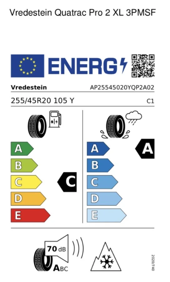

j'ai trouvé le seul étoilé 4 saisons vredestein quatrac pro 2 que j'ai demandé au loueur de me faire monter sur mon iX3 donc à voir dans 2 mois car il m'a dit qu'il les a commandés.
vredestein serait le spécialiste du 4 saisons et le quatrac pro 2 serait très bon ( les tests ont été faits que sur des X3 et des M135i )

Je suis doublement très étonné car effectivement il y a des 4 saisons européens 3PMSF homologués (pas pour le iX3) et je n’ai trouvé qu’un seul Vredestein * 3 PMSF en 105H , le Quatrac Pro ci-dessous, et leur site un vrai B.rdel pour trouver quelque chose !
Seul le wintrac Pro Hiver est homologué cf liste publiée en p2.

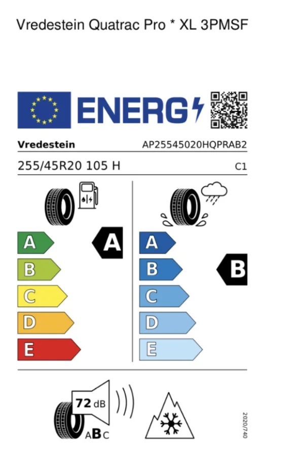

Et le Quatrac pro 2 dans cette dimension 255/45/20 105Y n’est pas * !
Vu son lancement cet été, peut-être une version * existe aussi…
Merci d’indiquer précisément ce que tu as commandé et oú ?
Ce qui me gêne c’est le 105H qui renvoie Quatrac qui date d’il 7 ans, une éternité pour des 4 saisons

2- il existe un pneu qui porte l’étoile * BMW mais qui a été homologué il y a 7 ans pour une autre BMW… et miracle, tout va bien ! Et c’est à ma connaissance la seule ref. 4 saisons 3PMSF homologués par BMW, à mon avis, BMW recommandant un set hiver complet dans l’absolu,
Donc, quels sont les risques et périls et pour qui ?
TANT MIEUX ! Il te monte ce que tu veux donc choisis le meilleur, c’est toi qui paye !
Desolé, je reviens en arrière : c’est bien ton loueur qui PRÉFÈRE que soient montés des 4 saisons 3PMSF … et qui ne sait visiblement pas que BMW n’homologue pas pour l’instant de tels pneus, que le Quatrac * est certainement une ref qui était prévu pour un autre marché que l’Europe et qui est « commandable »

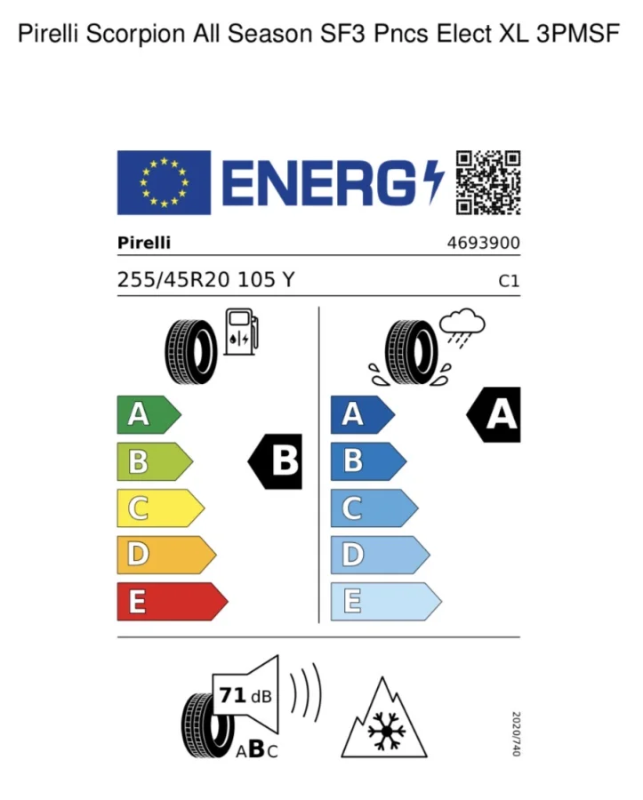

Donc ma reco, tu refuses FORMELLEMENT la pose des Quatrac*, et pour une monte carrée conforme il n’y a aucun risque, ni péril avec la BT oú équivalent, ni en terme de suspensions ou autres .
Tu demandes le meilleur dans ta dimension Pirelli Scorpion SF3 car comme evoqué, les arguments marketing et le seul et unique PUBLI-Information est quand même à mourir de rire dans sa rédaction oú sa présentation vidéo… aucune valeur, aucun pourcentage d’amélioration, aucun indice de comparaison que tout bon manufacturier ne manque pas de mettre en avant pour prouver ses qualités et performances, voire supériorité…

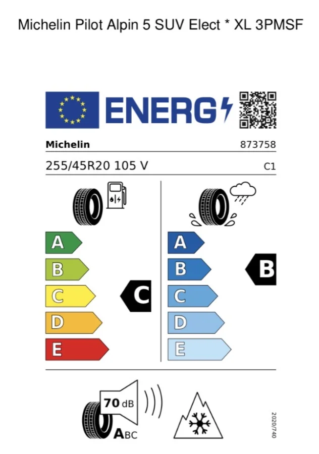

@Chris_77 BMW ne s’amuse pas à payer un manufacturier pour le respect d’un cahier des charges avec certaines exigences de résistance au roulement, de bruit, de comportement dynamique et sous la pluie… voire de profondeur minimale des sculpture pour s’assurer (oú pas, cf Vredestein, Nexen) d’un kilométrage minimum.
Donc tu pourrais partir sur du PILOT Alpin 5 et pas A5, et le Good Year est aussi très bon

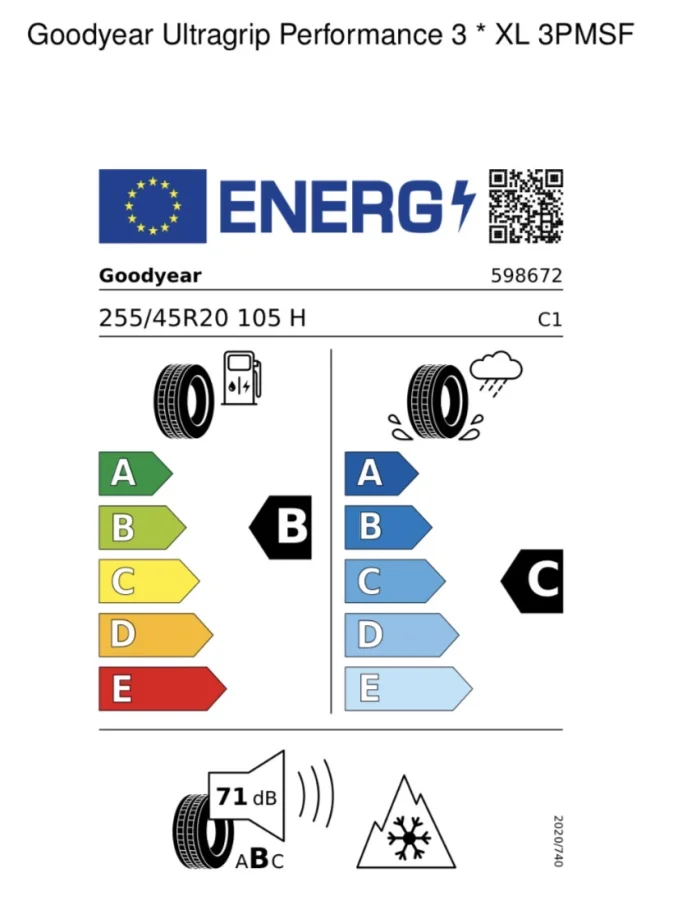

Donc, le seul hiver * vraiment homologué pour ton iX3, c’est le good-year ci-dessous en BC71H , le Vredestein Wintrac Pro n’étant pas recommandable pour moi.
Sinon, cf. Hypocrisie évoquée plus haut, 2 autres pneus * sont dispos dans tes dimensions et les plus recommandables pour moi, dans cet ordre :
Pirelli P0Winter2 AB71V ça serait mon choix dans ta situation.
Michelin PA5 SUv elect CB70V

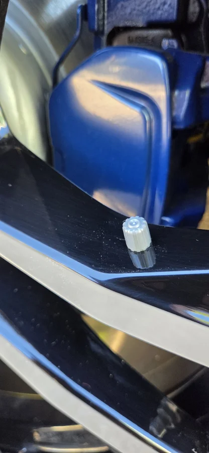

Tant qu'on parle de pneu, voici photo de mon bouchon de valve, ....quand les économies nous tiennent, ....
Cest pire que du "°emu" :insulte:
Dsan2212
Messages : 621
Inscription : 24 août 2018, 08:21
Voiture : X3 3.0 D M SPORT 2018 & iX3 X50 M SPORT PRO en commande
Re: Pneumatiques à la sortie de l'usine
Message par Dsan2212 »
Personne ne sera tenté de le voler 🤪
