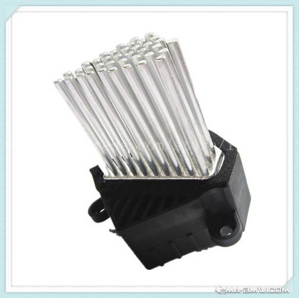

bilon69
Messages : 2309
Voiture : BMW 325i e90
Re: Plus de chauffage
Message par bilon69 »
J'ai eu le même souci que toi, c'était la résistance de ventilation plus vulgairement appelé "hérisson".
Messages : 20386
bilon69 ton ventilateur tournait bien quand tu avais le problème ?
bilon69
Messages : 2309
Je crois me souvenir qu'il tournait à peine.
et l'air etait froid, très froid.
Bien exact, j'ai du aussi la remplacer sur ma 325i...

bilon69
Messages : 2309
Uniquement de l'air froid pour moi aussi.
Je possède un X5 e53 et ce herisson est sous le cendrier.
Pour le changer, je suis passé du côté passager et j'ai retiré le cache qui se situe vers les pieds.
Il est assez difficile d'accès, où il faut avoir de petites mains.
