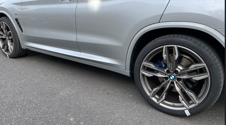

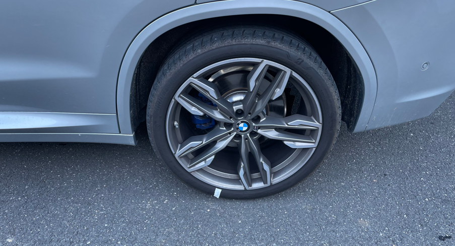

Mes pneus Good Year eagle F1 asymmetric 6 ont été montés, et il y a du positif, du négatif et au final du positif.
positif: le confort est là, c'est certain. Fini les soubresauts du châssis à faible vitesse sur routes en mauvais état, je découvre enfin le plaisir du X3 M40i, uniquement en ayant viré ces runflats 21" d'origine. Je sens certes un flou un peu plus prononcé dans le train avant, du fait que les non runflats sont plus mous sur les flancs que les runflats, je le savais, ça se confirme. Mais le gain en confort était vraiment ce que je cherchais avant tout. si je veux attaquer, je passe la suspension pilotée en sport, et ça tient le pavé, pas de soucis.
Je ne me plaignais pas du bruit des Alenza, compte tenu de l'isolation phonique du X3 performante, avec notamment les vitres avant à vitrage acoustique (option), mais les GY F1 A6 font encore mieux.
autre point positif, les asymmetric 6 disposent d'un bourrelet de protection de la jante, et ils sont plus légers que les Alenza.
négatif: j'ai gonflé les pneus à 2.3 bars à l'avant et 2.5 à l’arrière (à froid, consigne de l'idrive), et j'ai commencé à regarder la différence de vitesse de rotation des 2 essieux, et là, surprise, là où je n'avais que des valeurs négatives avec les runflats * d'origine (entre 0 et -3 rpm à faible charge à 75 km/h), je me retrouve avec des valeurs uniquement positives, entre 0 et +3 rpm.
Je décide donc de diminuer la pression à l’arrière: à chaud j'étais à 2.4 bars à l'avant et 2.5 bars à l’arrière.
