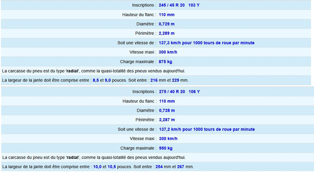

La monte étant d'origine asymétrique entre l'avant et l’arrière, il existe d'office une différence de 2mm de hauteur de flanc entre l'avant et l’arrière en 21 pouces:
en 20 pouces, la différence est encore plus faible, 1mm de différence en diamètre, soit 0.5mm de différence de hauteur de flanc:

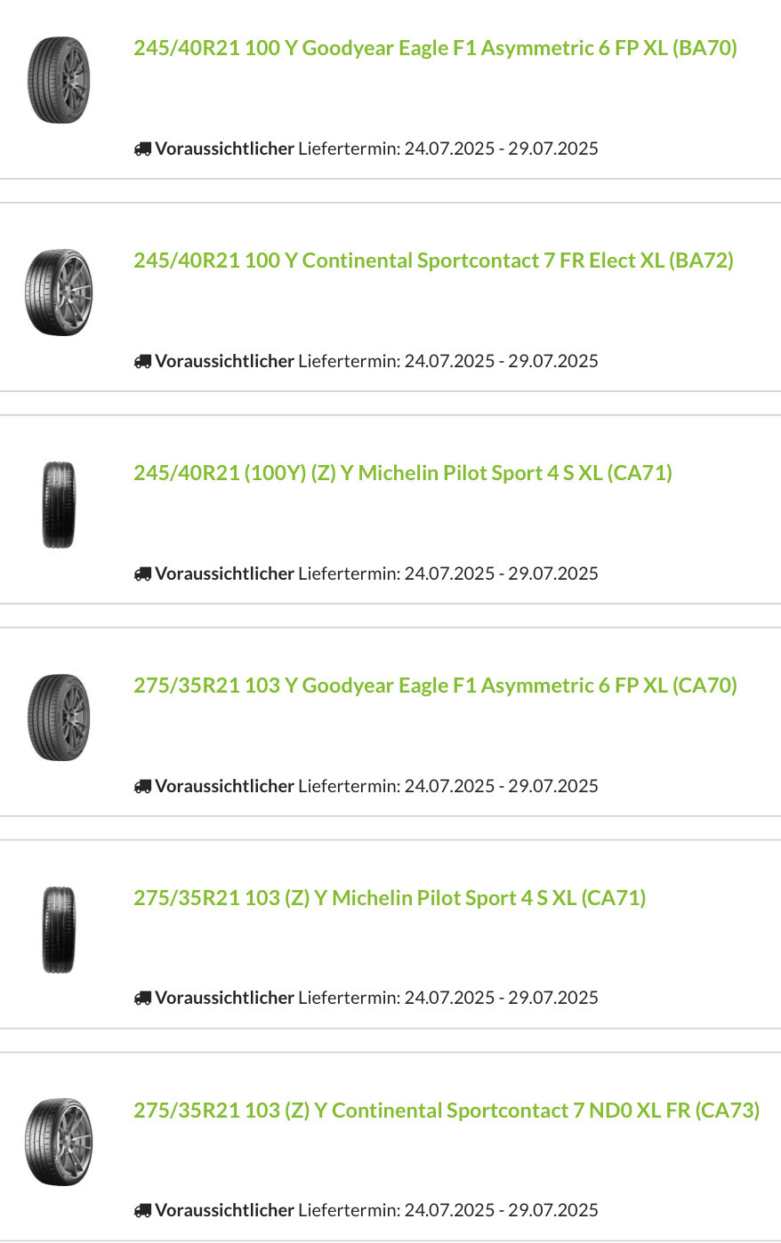

je m'orienterai vers ces 3 modèles, si le risque de problème sur la boite de transfert est inexistant:
Goodyear Eagle F1 Asymmetric 6
Michelin Pilot Sport 4S
Continental Sportcontact 7

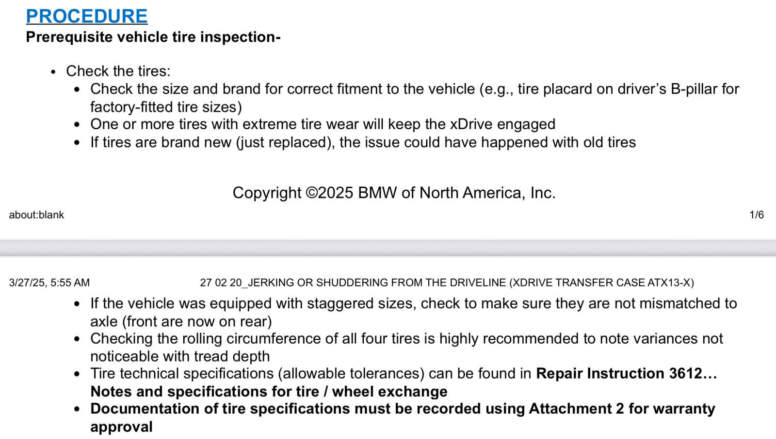

J'ai trouvé un bulletin BMW SID 27 02 20, sorti initialement en 2020, et modifié en 2024 (on va voir plus loin pourquoi), qui concerne quasiment tous les Xdrive, et qui porte sur des accoups/perte de puissance, directement liés à la boite de transfert, et la place des pneus dans l'origine de ces problèmes y est prépondérante.
1ere version sortie en 2020:
https://static.nhtsa.gov/odi/tsbs/2020/ ... 7-9999.pdf
2eme version modifiée en 2024:
https://static.nhtsa.gov/odi/tsbs/2025/ ... 2-0001.pdf
Dans la version modifiée, il est clairement indiqué de mesurer la circonférence des pneus avants et arrieres pour identifier l'origine du probleme sur la boite de transfert.
Check the tires:
Check the size and brand for correct fitment to the vehicle (e.g., tire placard on driver’s B-pillar for
factory-fitted tire sizes)
One or more tires with extreme tire wear will keep the xDrive engaged
If tires are brand new (just replaced), the issue could have happened with old tires
If the vehicle was equipped with staggered sizes, check to make sure they are not mismatched to
axle (front are now on rear)
Checking the rolling circumference of all four tires is highly recommended to note variances not
noticeable with tread depth
Tire technical specifications (allowable tolerances) can be found in Repair Instruction 3612…
Notes and specifications for tire / wheel exchange
Documentation of tire specifications must be recorded using Attachment 2 for warranty
approval
pour régler ce problème, BMW indique de changer l'huile de la boite de transfert (sensée être longlife donc à vie) et de changer les pneus si ils ne sont pas OK pour eux.
D’après les forums américains, à partir de 60000 miles, 90000 kms, il est nécessaire de vidanger la boite de transfert, même si BMW dit le contraire.
Dans le bulletin, BMW ne demande pas à vérifier si les pneus sont homologués *, mais BMW demande les spécifications des pneus montés, et notamment les tolérances autorisées sur les dimensions des pneumatiques.
et c'est là que j'ai peur que les pneus non * puissent présenter des tolérances de dimensions trop larges par rapport à ce que pourrait accepter la boite de transfert, et donc induisent un fonctionnement erratique de celle-ci, non pris en charge par BMW, et obligeant à repasser sur des pneus *.
Avez-vous moyen de connaître ces tolérances de tailles auprès des constructeurs Michelin, Good Year ou Continental ?

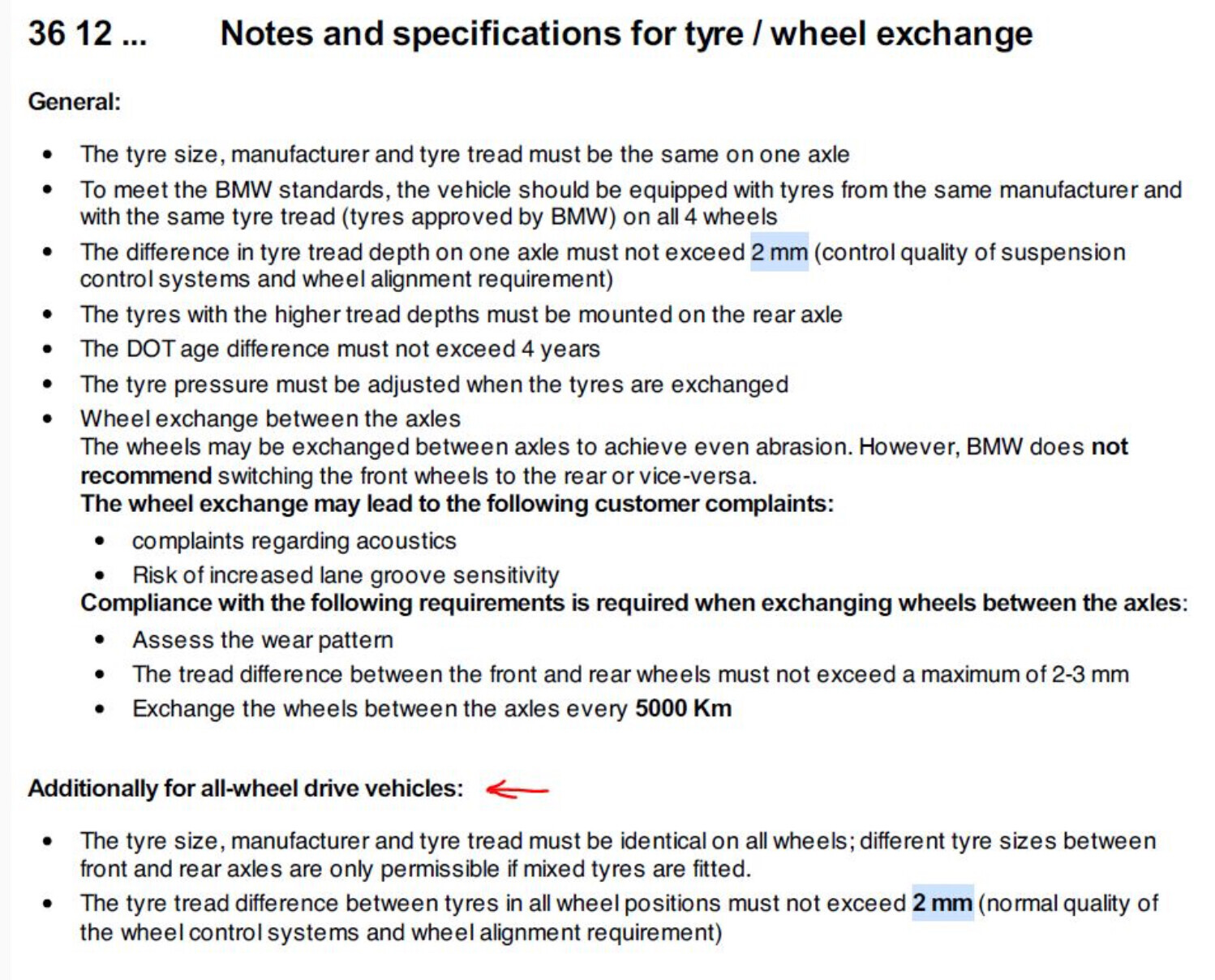

De plus, super la note technique de BMW USA (on connaît tous le droit et la justice US, l’importance de tout ce qui est écrit) qui ne mentionnent rien de ce que ta CC t’a dit (ou écrit): si tu peux avoir accès au doc cité « repair instruction 3612 for tyres wheels replacement » (pas réussi à le trouver :@driver @musi2105
Il y a une vérification préalable des pneus, qui pourraient dans les situations décrites, être une cause possible du problème (ou pas, car c’est du progressif pour ne changer la BT qu’en dernier ressort) mais aucune mention à l’étoile ou l’homologation BMW, pourtant simplissime à vérifier en 1 seconde ! Et incontestable !
1- correspondance avec caractéristiques de l’étiquette conducteur = OK
2- usure extrême d’un pneu qui force le xDrive à « compenser » en permanence = OK
3- si les pneus sont tous neufs, le problème a pu être causé avant , avec les anciens pneus = OK
4- en cas de montes (mixte) de dimensions « majorées » à l’arrière, vérifier si pas interversion entre essieux = OK
5- INTÉRESSANT : vérifier la circonférence de chacun des pneus est FORTEMENT RECOMMANDÉ (pas obligatoire, ni noté comme le point 6 suivant) pour constater des différences qui ne seraient pas visible uniquement par la différence d’usure et de profondeurs restantes des sculptures
6- les caractéristiques techniques (et tolérances dimensionnelles acceptables) des pneus sont présentés dans la note 3612 (à trouver!)
7- les preuves de ces caractéristiques techniques doit être jointes et intégrées dans le feuillet 2 pour le dossier d’acceptation de prise en charge sous garantie!
Par ailleurs, sauf erreur de part, pas plus de 2mm d’écart entre 2 pneus similaires d’un même essieu, et pas plus de 2-3mm entre avant et arrière (même marque + modèle de pneu) *

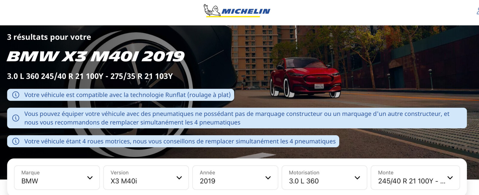

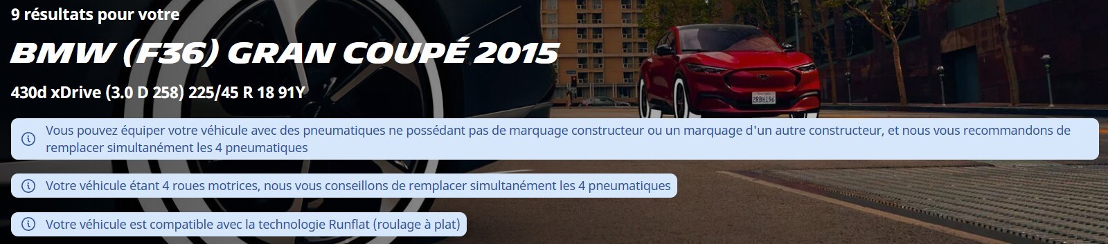

Dans le tout dernier document que tu as ajouté, ils parlent bien de pneus « approuvés » par BMW, donc des pneus étoiles.
Sinon, en quoi consisteraient des pneus approuvés par BMW ?
Il y a 2 choses:
- la prise en charge ou non par la garantie d’un éventuel problème sur la boîte de transfert suite au montage de pneus non *.
- le risque important ou pas que des pneus non * présentent une circonférence hors tolérance à dimension identiques des pneus d’origine *.
J’ai contacté le cc par mail, et il m’a répondu par mail. Je lui ai demandé des précisions sur sa réponse, en lui indiquant que le service client BMW indiquait l’inverse, et en lui envoyant le courrier de BMW.
J’ai contacté les services client de Michelin, Goodyear et Continental pour en savoir plus sur les tolérances de différence de circonférence sur les pneus dans les dimensions.
Je sais que des pneus avant et arrières de circonférence proches, non *, ne poseront aucun pb à la boîte de transfert.
Mais comment le savoir avant de les avoir acheté et monté ?

retour de Michelin:
Le 23 juillet 2025, vous avez pris contact avec notre service pour avoir des indications quant à certaines informations de nos produits afin d pouvoir monter sur un véhicule X-Drive de BMW.
Nous ne recommandons aucun pneumatique sans marquage BMW * pour ce genre de véhicule et une monte homogène en même temps.
mrj
Messages : 2292
Re: dilemne: pneus * ou non sur Xdrive, impact sur la boite de transfert
Message par mrj »
Mouais... Le gars n'a pas voulu se mouiller.
A moins que les indications ne soient pas les mêmes pour chaque type de véhicule, leur site https://www.michelin.fr/ ne dit pas la même chose.
Exemple pour ma voiture :
"Vous pouvez équiper votre véhicule avec des pneumatiques ne possédant pas de marquage constructeur ou un marquage d'un autre constructeur, et nous vous recommandons de remplacer simultanément les 4 pneumatiques"
Et dans les 9 résultats, il y a bien de l'* et du sans * :
Pilot Sport 4 & 5 *, CorssClimate 2, e.Primacy, Primacy 5, Pilot Alpin 5, Pilot Sport 4 S, Primacy 4 MO (=marquage Mercedes), Pilot Super Sport *.

c'est parce que tu as une monte au carré, symétrique entre l'avant et l’arrière.
sur les montes asymétriques, il y a déjà un écart de circonférence entre l'avant et l'arriere, qui mange de la marge sur la tolérance de la boite de transfert.

Pourtant, même avec une monte asymétrique (225/35ZR20 90Y - 255/30ZR20 92Y), le site indique pour la 430d xDrive qu'on peut ne pas mettre de pneus * et recommande d'ailleurs un Pilot Sport 4 S, qui n'est pas *.
Je n'ai pas essayé autre chose qu'une série 4 ; c'est peut-être différent pour d'autres modèles.

Sauf erreur de ma part, les % de tolérances pour le xDrive sont sont 2 ou 3%, pas de 1%… c’est dans dans des posts
Je pense qu’une recherche dans la section pneus éviteraient des hypothèses erronées, ou des déductions hâtives…

Le test de la ficelle pour mesurer à côté de la voiture le développement avec une marque au niveau des pneus de chaque essieu au niveau de la valve… mais c’est très empirique et certainement pas précis pour mesurer des différences de quelques mm ou cm. De même, en entourant un pneu avant et arrière.
La tolérance dimensionnelle
