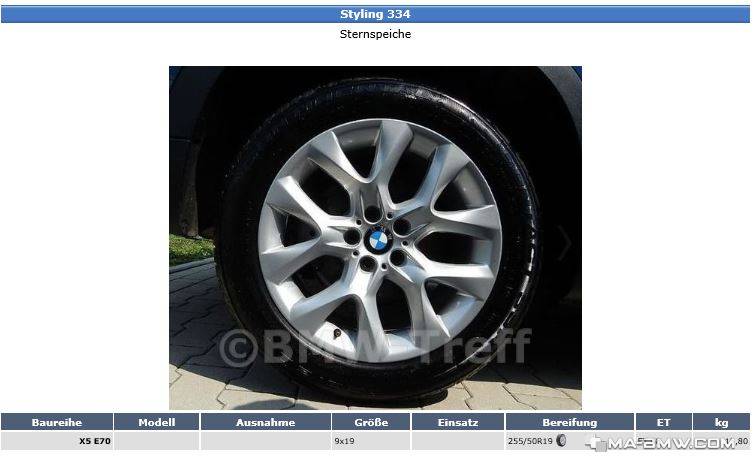

EDIT après recherche sur RealOEM :
D'après les données BMW avec VIN, il semblerait que le modèle de jante 334 n'existe qu'en 9J (voir tableau ci-dessous). J'ai bon ou pas ?
Merci pour vos conseils
A+
David
Re: Question dimensions bizarres
Tu peux te fier aux caractéristiques données par l'OEM.
Les jantes style 334 sont bien de 19*9" en monte carrée (4 jantes identiques).
