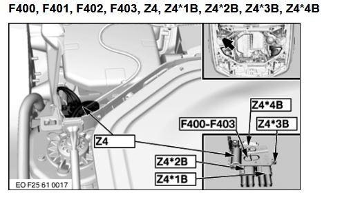

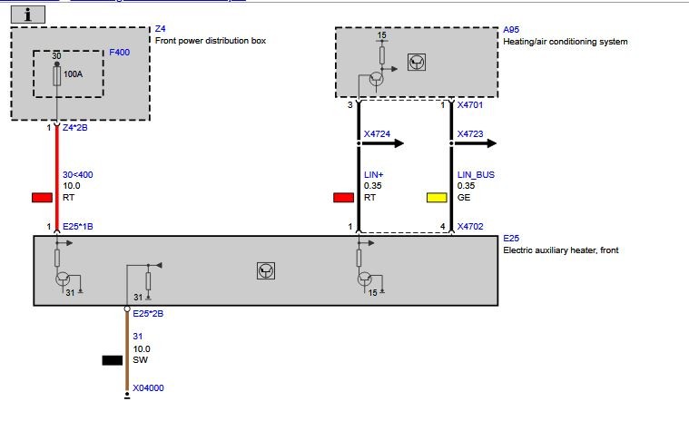

Messages : 17516
Re: Chauffage auxiliaire en panne
si je ne me trompe pas ,tu as une F26..
fusible F400

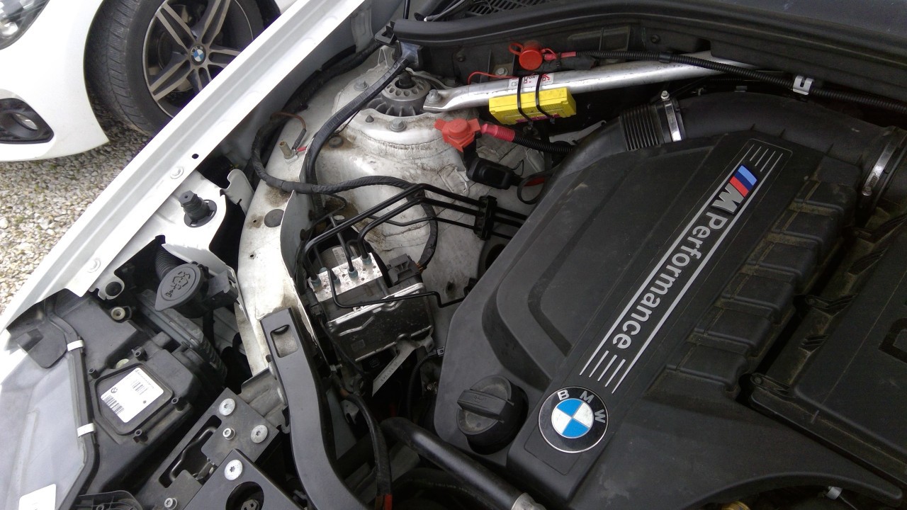

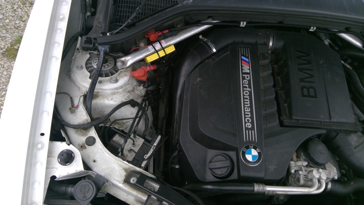

Je te confirme, c'est bien une F26.
Je n'arrive pas à localiser le fusible en question, il serait dans le bloc moteur côté lave-glace ?
Tu peux m'aider à y voir plus clair sur les photos ?
Je te remercie :Top:
