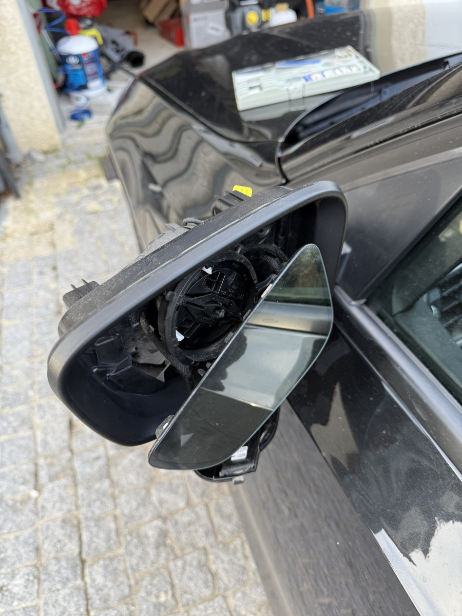

Il y en a plusieurs sur internet… mais en gros il faut déboîter le miroir en premier lieu. C’est par l’arrière du miroir que l’on peut défaire la coque arrière
d
daniel.goncalves
Messages : 33
Inscription : 18 nov. 2021, 11:37
Voiture : BMW G20 330e
Re: Problème rétroviseur gauche ne s'ouvre plus
Message par daniel.goncalves »

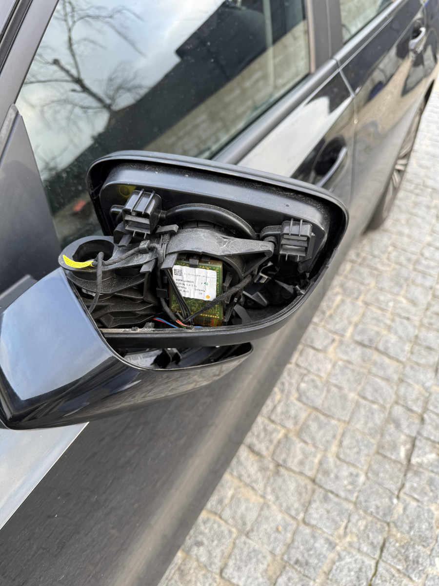

J’ai donc démonter la glace puis le cache arrière en pensant pouvoir démonter la partie électronique !
Mais non ! Le faisceau vient directement de la porte donc prochaine étape démontage de la porte et la j’ai jamais fait donc va falloir que je me renseigne un peu pour pas faire de bêtise.
J’ai au moins pu voir la ref du circuit électronique à remplacer et les caractéristique de mon rétro si j’en trouve un autre avec les indications sur le composant électronique faut que je regarde à quoi correspondent les codes mais j’ai le side assist mémoire etc…
