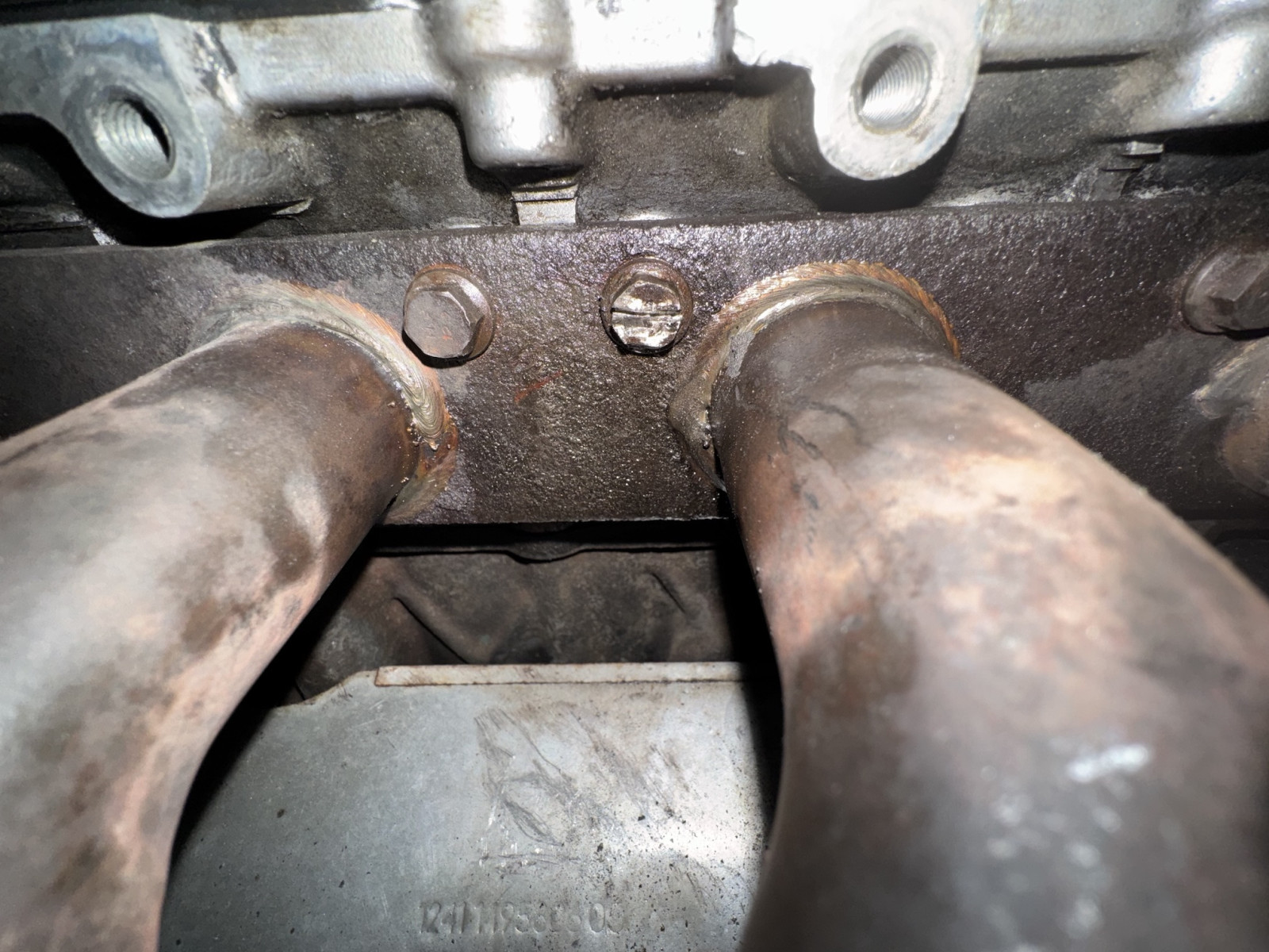

J'ai besoin de déposé mon collecteur d'échappement.
7 Vis RAS .. et ... 1 qui ne bouge pas et surtout qui est foiré maintenant ..
J'ai taillé une fente pour un embout de tournevis .. 2 embout ont cassés déjà ..
J'ai chauffé tant que j'ai pu .. sachant qu'il y a le cache culbu au-dessus quoi ..
L'embout de tournevis plat c'est pas le mieux pour mettre du couple .. Je ne sais plus quoi faire ... elle résiste de fou celle-là ..
Une idée ?
Merci.

Je suppose que tu as essayé le degrippant style wd40?
Tu as chauffé avec quoi ? Chalumeau?

Même avec une clé 6 pans après arrosage de degripant ?
As-tu envisagé de disquer la tête puis retirer le collecteur ? Tu auras une prise pour retirer le reste de la vis.

Oh oui pour le WD40 .. à fond .. Essayer aussi après avoir fait des kil bien fait chauffer le moteur .. pas mieux.
Chauffé avec chalumeau ... surement pas assez.
je peux chauffer avec l'oxy à fond pour aller au rouge sur la vis .. ce qui me freine est la présence du cache culbu au-dessus .. mais .. je peux coller du scotch alu dessus pour limiter la température .. vous en pensez quoi ?
Merci.
